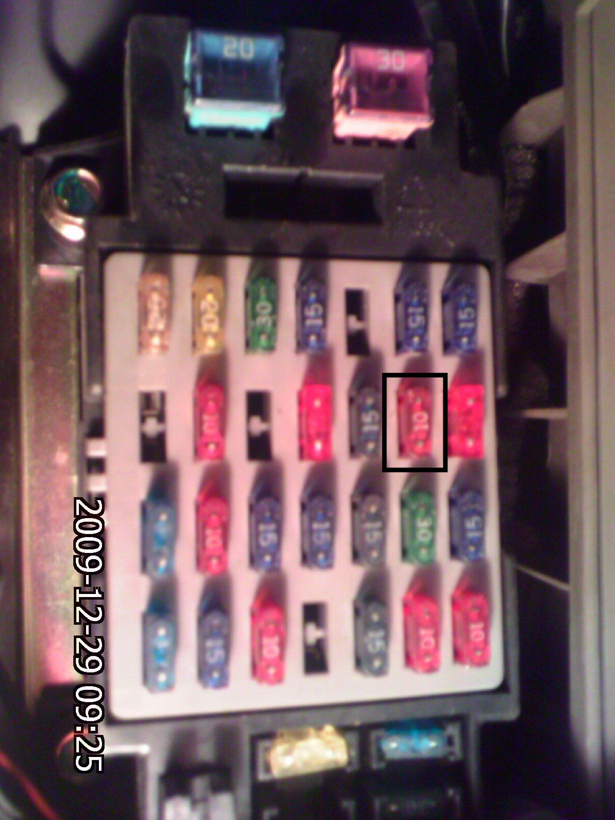

У меня, если сгорает вот этот предохранитель 10 А,
переставали работать: стеклоочиститель перед и зад, стеклоподъемники, печка!!!,
(итого 7 моторчиков на 10 А предохранителе).
Причем странно перегорал: пока машина холодная- все работает, начинает прогреваться, сдвигается стрелка термодатчика- сгорает, если в этот момент ничем не пользоваться- то после первого деления все работает и даже вместе....
Однако после ремонта гены этот косяк пропал
