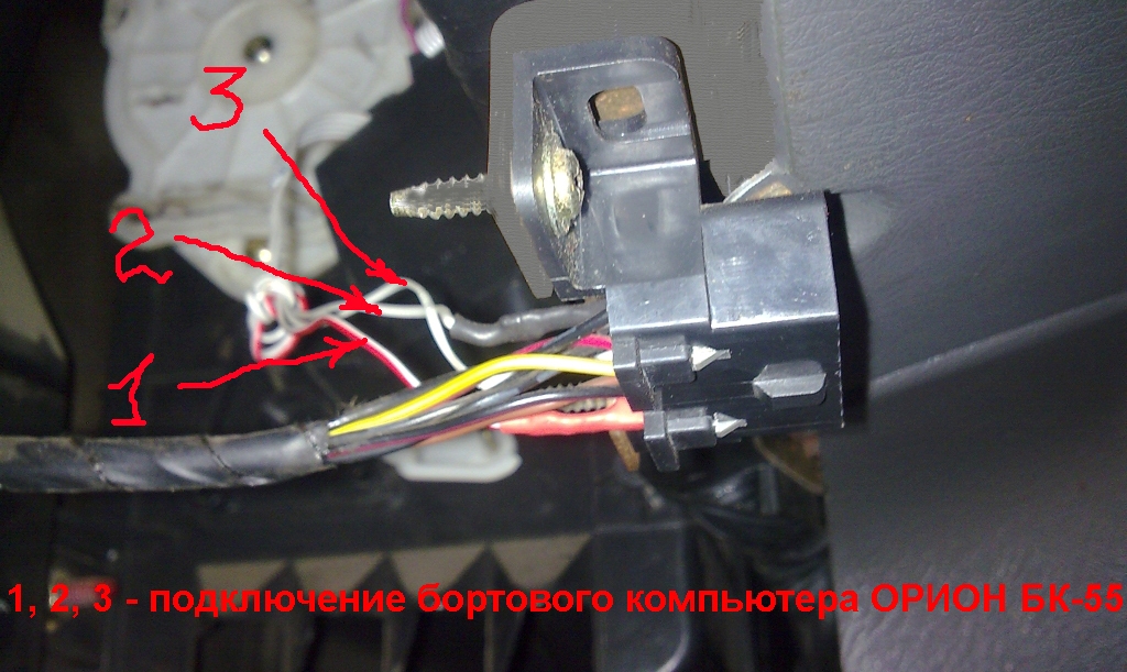

Купил себе и уже поставил ОРИОН БК-55 1405.ru. B198.gif Даже с доставкой по почте в Беларусь! et.gif Настроил - все работает ОК. Определяет ошибки и сбрасывает их(были PO 116 - исправил пропайкой контакта, и вродебы PO 442 - просто сбросил ошибку пока не повторяется). Единственное, что не проговаривает ошибки и не расшифровывает их(приходится возить с собой распечатку ошибок - на всякий случай ТТТ). Подсоединял через салонный разъем OBD-II, B228.gif только не через колодку шнура, а через контакты для диагностического разъема из этого-же шнура. Втыкал их с обратной стороны разъема OBD-II(что бы не цепляться за них ногами). А провод датчика уровня топлива тянул не к баку, а к приборной панели(там есть контакт U- датчика уровня топлива). Прикрутил на саморезы к накладке зеркала.Прикрепленное изображение Прикрепленное изображение Прикрепленное изображение

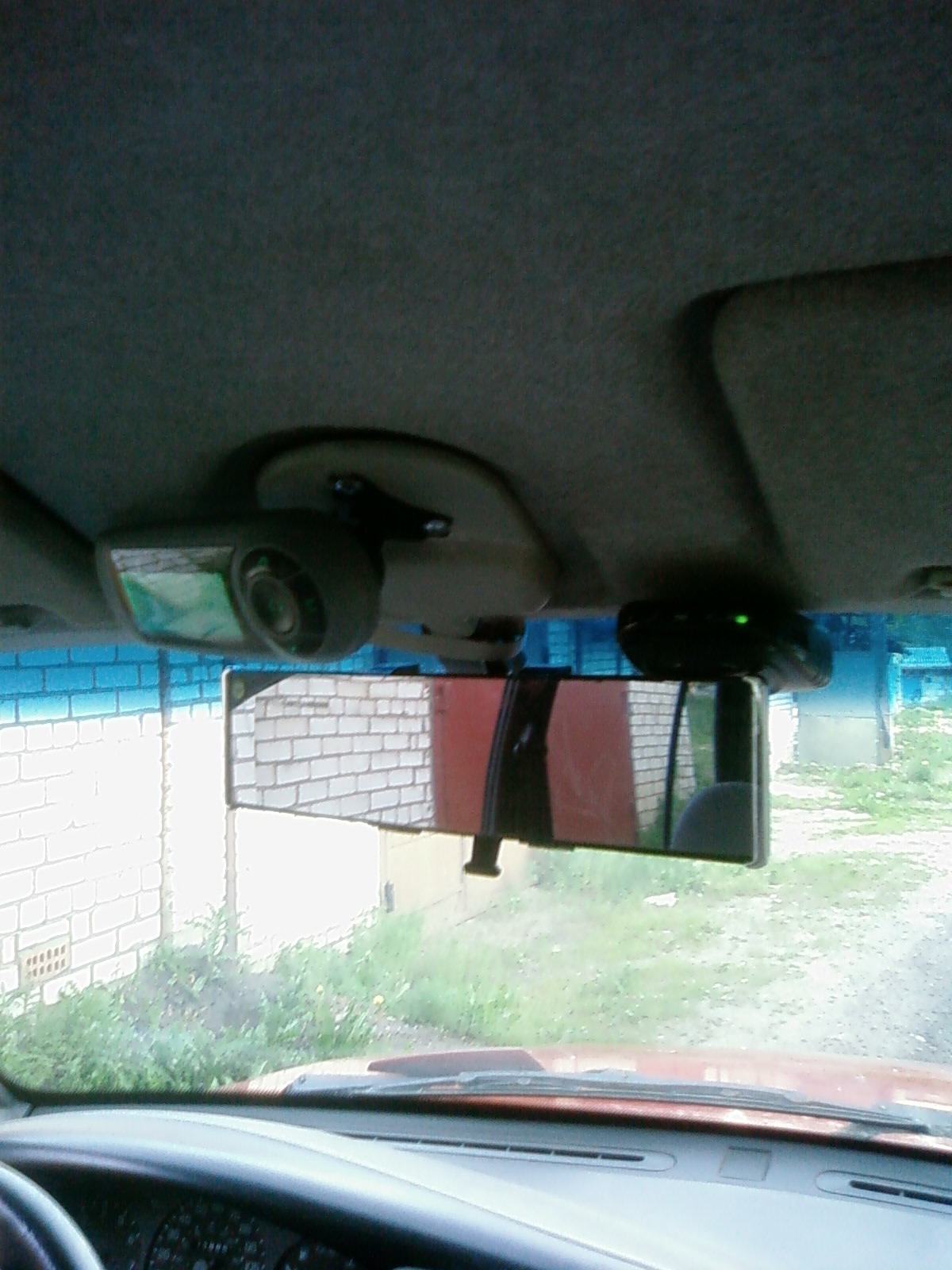

я тож думал туда прикрутить... и не прикртил! по двум причинам: первая, висит на очень видном месте, а т. к. тонировку пришлось содрать с периди все терь в салоне видно, не есть гуд... вторая, а как ты на него при езде смотришь ??? на этом месте он от глаз находится около 30 см, туть ведь надо зрение перестраивать постоянно, то вдаль, то в бдизь(такая вот тренировка глаз постоянная)!
я до сих пор не привык, хотя сантиметров на десять у меня подальше находится(это наверное безразницы...)
а установкой я уже всю голову сломал... были иде в панель, но места нет, никуда не убирается даже без корпуса, не знаю что придумать...
так и воткнул временно под козырек, точнее под обшивку потолка, тут он немнного подальше и от разбойников козырьком прикрывается, пока нормально, но все равно мне кажется что его место в приборке, че нить все равно придумаю! smile.gif
