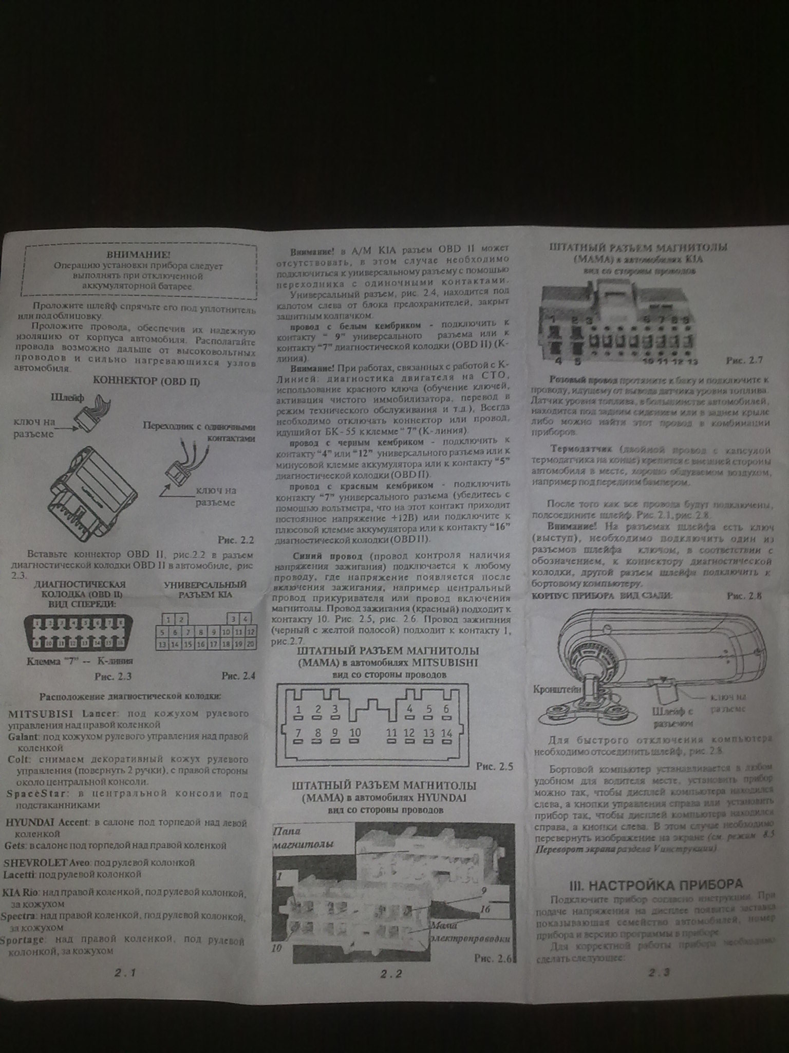

Люди добрые, у кого ОРИОН БК-55, подскажите, как подключить данную штуковину. Приобрел для Спортажика 2002г из америки. Почитал ветку, вроде проблем с подключением нет ни у кого. Но когда попытался подключить сам, сразу впал в ступор.
Фишка, которая подключается к разъему под рулевой колонкой, имеет 2 отходящих повода - синий и красный, плюс датчик температурный.
А в инструкции по подключению говорится про синий провод, красный, а далее про черный с желтой полосой и розовый, которых нет у моего прибора.
Ниже фото инструкции.
Помогите пожалуйста, че куда и откуда.
Kia Sportage 2.0 128 лс мешалка, американец, выпуск - май 2002, мы вместе с октября 2006.
7,5,16 в инструкции написано.Проверь на соответствие в твоем OBDII разъеме.Розовый на щиток.

дело в том что нет у прибора (БК-55) розового и черного с желтой полосой провода о которых говорится в инструкции. и не понятно куда цеплять красный провод, т.к. по красному проводу ссылки даются на рисунок 2.5, 2.6, а это как написано в описании к рисункам разъемы магнитол мицубиси и хёндай.
Фото инструкции в сообщении выше.
