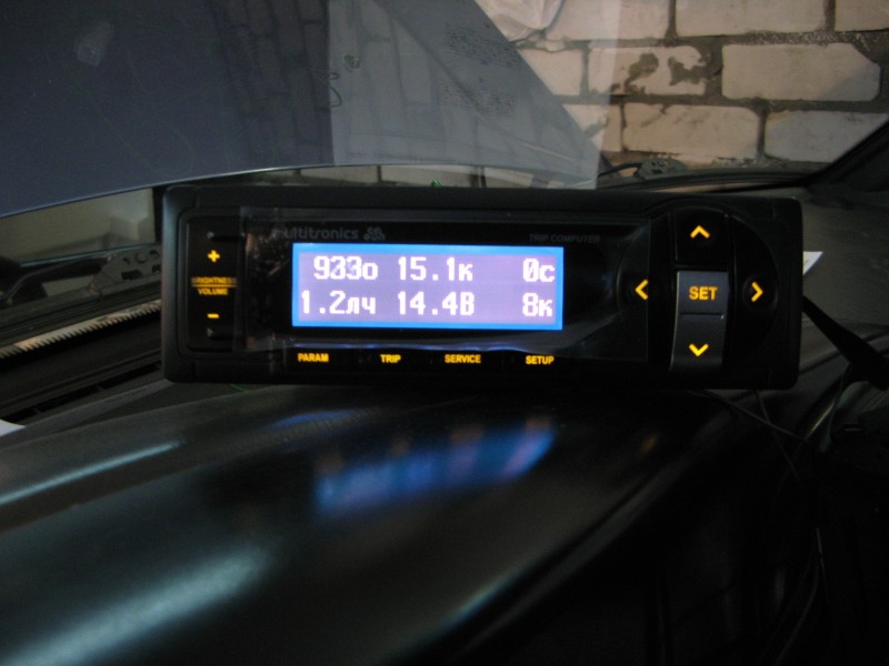

Купил Multitronics SL-50V
Подключил. Правда не так как хотелось-бы...
Не нашел под панелью куда подключиться к датчикам скорости и уровня топлива.
Никто не знает случаем где их найти в калининградце DOHC 2004г?
Ну ДУТ можно от бензобака в крайнем случае дотянуть (хотя хотелось-бы поближе)...
K-line и 1-ю форсунку подключил у ЭБУ.
К-линия - коричневый провод (83 контакт)
1-я форсунка - Бело-синий провод (3 контакт)
Вроде работает. Показывает расход (1,1 л/ч на прогретых холостых), обороты, положение дросселя (от 11 до 80), расход воздуха (от 18 до 14 упал по мере прогрева), температуру ОЖ..
Длительность впрыска и давление во впускном коллекторе не нашел.
Протокол автоматом определился как OBDIIQ. Исправил на OBDIIP.

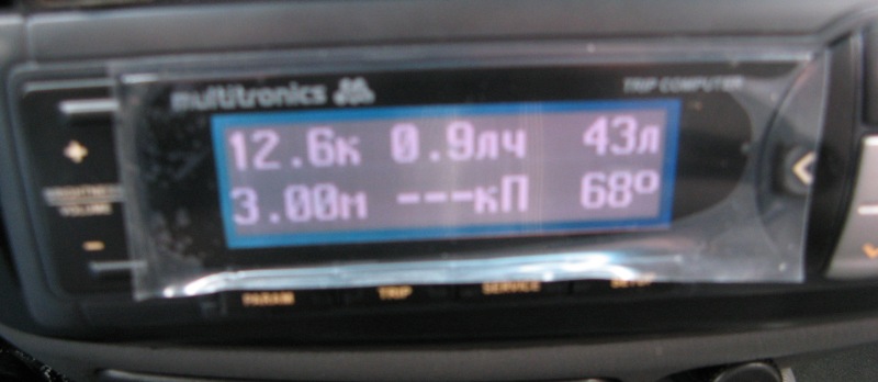

Нашел smile.gif Надо было по меню повнимательнее полазить. По умолчанию эти параметры не показываются. Надо отредактировать что и где показывать.
Расход прогретых холостых стал около 0,9 при 68гр. На 70 гр комп пишет "Двигатель прогрет".
Длительность впрыска - 3.00, расход воздуха 12-14 кг
Давление - прочерки. Видимо мозги не выдают эту инфу.
