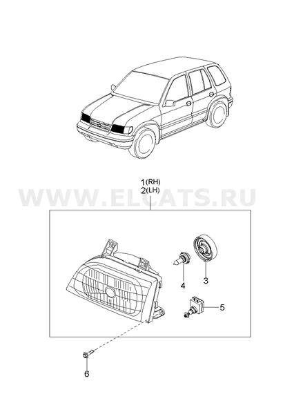

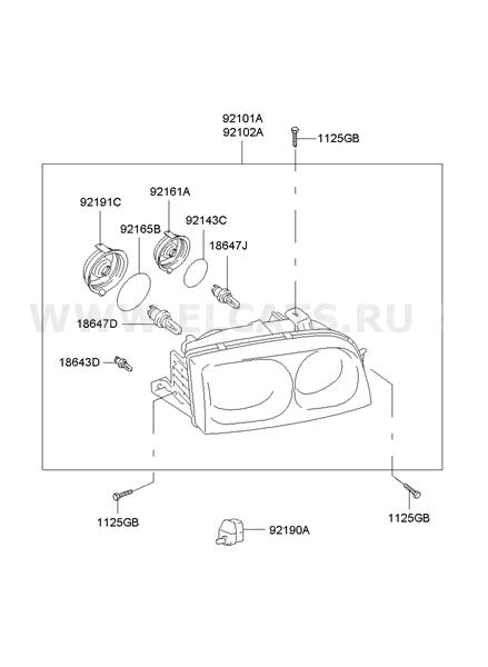

Вот, если посмотреть на Екзисте:
Фара Joice
и фара Спортажа:
Сразу видны проблемы с креплением ...
