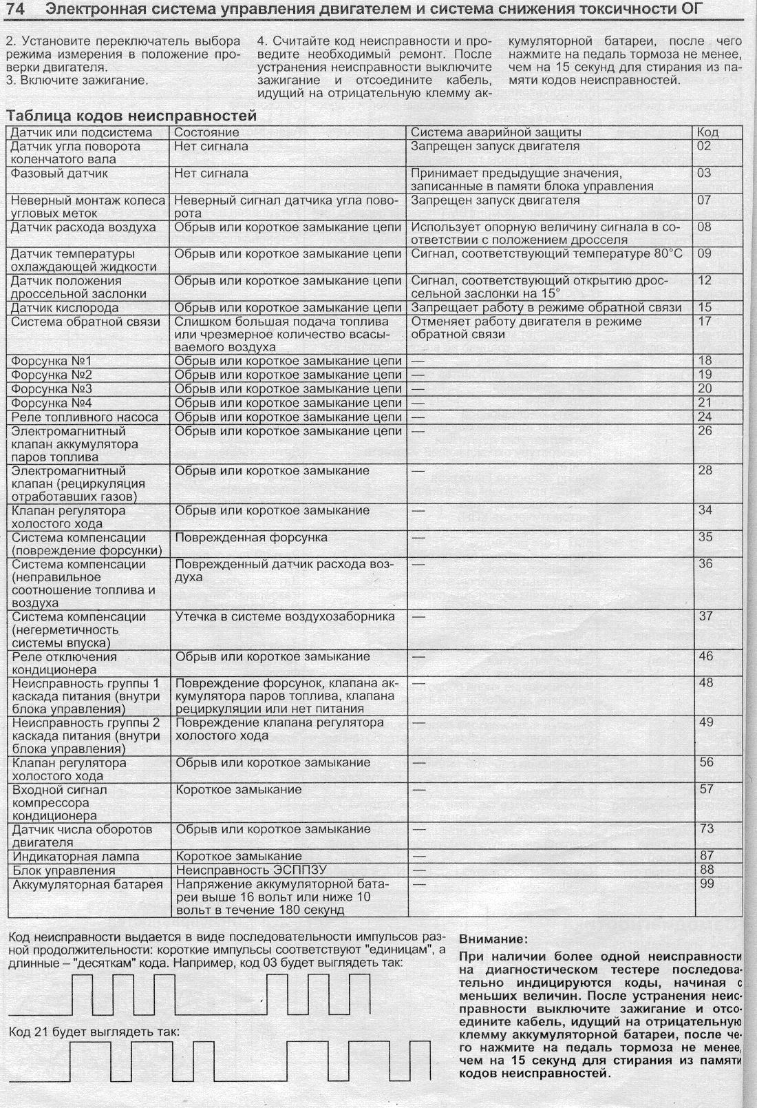

Может кому надо. Для самодиагностики тоже есть, ну для тех, кто знает, что такое "блины".
наверное в статью надо и блины расшифровать.
