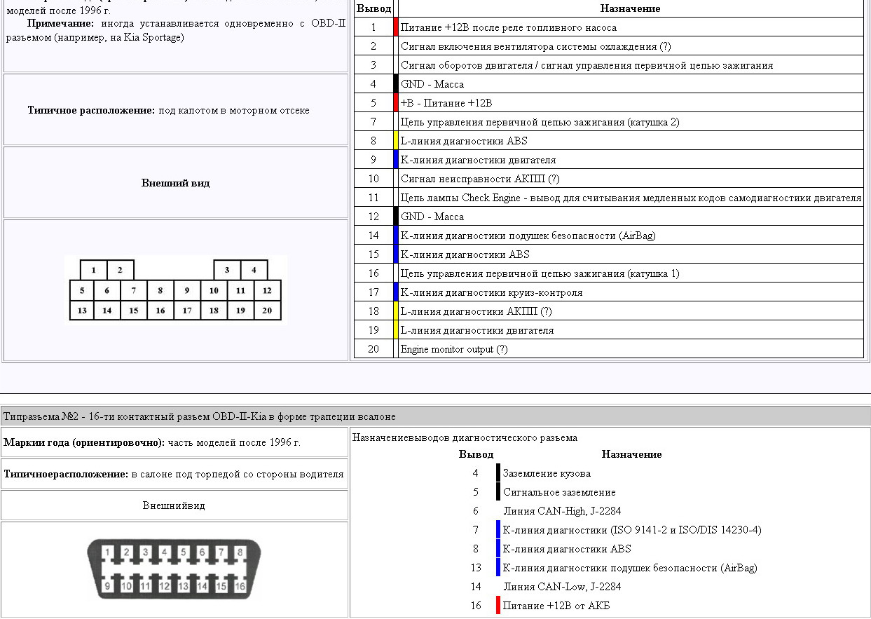

Доброе время суток! У нас в диагностическом разъеме (20-тиконтактном) 8 контакт это L-линия диагностики АБС. Это получается, если замкнуть 8 и 12 контакты, то считаем ошибки АБС? А кто-то расшифровку знает?
Kiа Sportаge, 98 (рестайл), 2.0 16V DOНC, ABS. Корея.

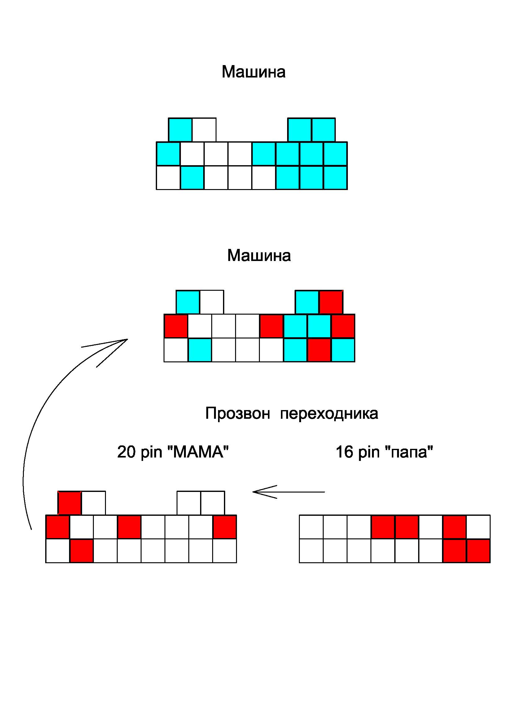

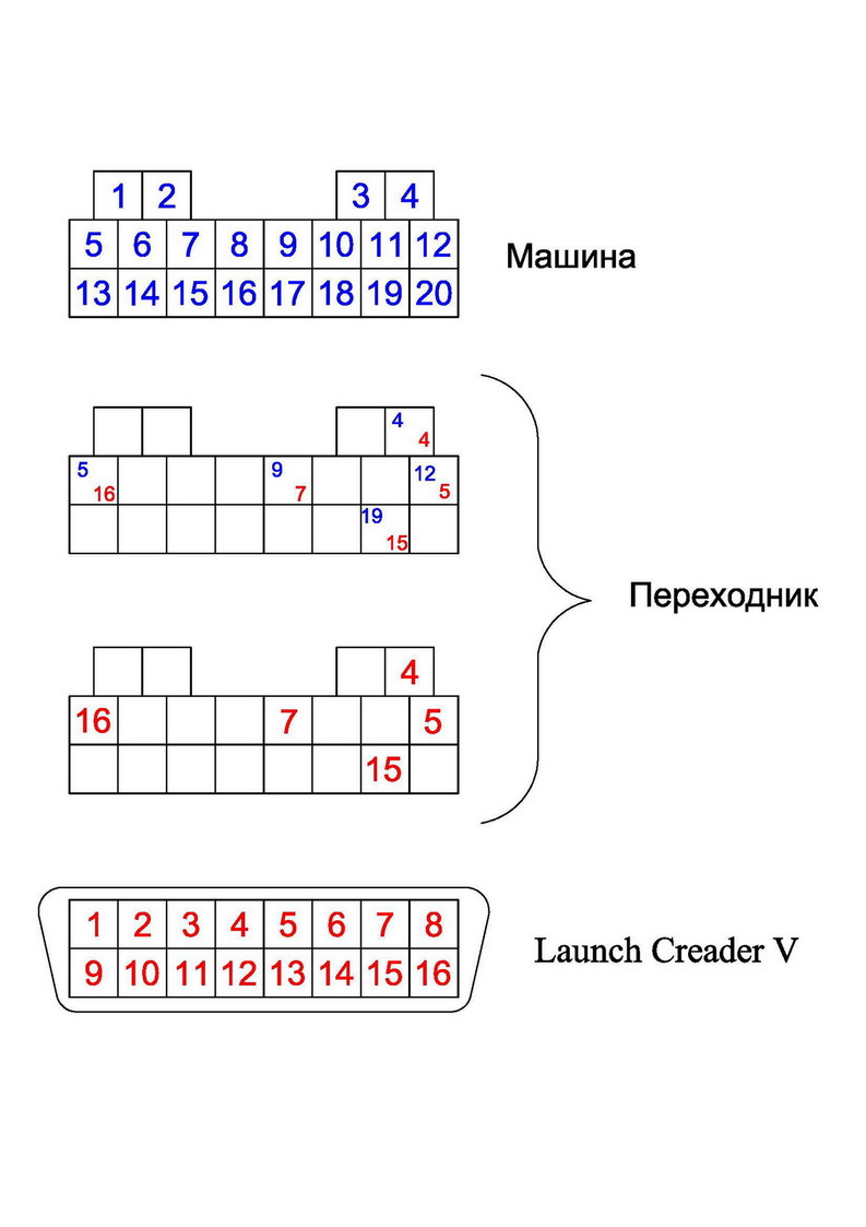

Доброго времени суток.
Из-за отсутствия опыта и знаний в области электроники столкнулся со следующей проблемой.
Укупил себе сканер (OBDII) переходник K I А 20 pin => 16pin, но прибор пишет
«Пожалуйста, подтвердите, что кабель исправлен и включено зажигание»
Куда копать? Переходник не подходит? Или у меня не OBDII? Тогда что?
Машина кореец, коротыш 97 года, по vin-98. 2,0, 16 клп, АКПП.
Сообщение отредактировал Mr_Smith - Jun 3 2012, 06:20 PM

post Jun 3 2012, 07:54 PM
Сообщение #273

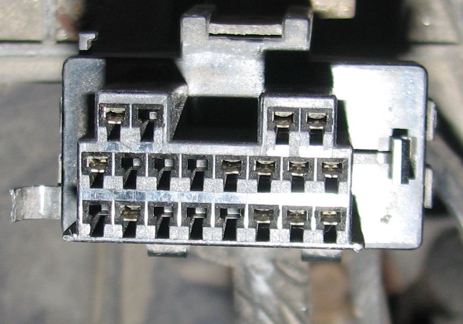

А с чего ты взял, что у твоей машины есть ОБД2?
Посмотри диагностический разъем. Если 19-й контакт есть, то ОБД нет.
Если я правильно понял твои рисунки, то у тебя "19-й контакт есть, то ОБД нет".

Я то думал что ОБД2 есть просто разьем другой.
Есть у меня 19-й контакт. ОБД2 выходит нет. А что тогда есть?
Замкнуть 19-й и 12-й контакты и считать код ошибки по вспышкам ЧЕК.
