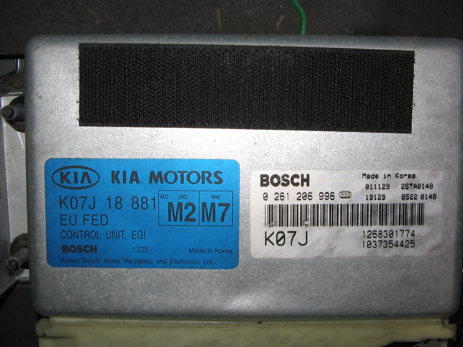

НЕТ! ELM327 общется с мозгом по протоколу OBD2, который не предусматривает считывание прошивки из микросхемы. Для этого нужно вынуть или выпаять микросхему с прошивкой и считать ее, используя программатор.

Ну для начала попытаемся поискать на просторах инета . Я разбирал блок , флешка к сожалению запаяна а не в панельке . Не хочется туда феном лазить .Может где то есть оригинальная заводская прошива .
Фото блока прикрепляю
sportage 2002. 2.0 DOHC .Grand. benzin
