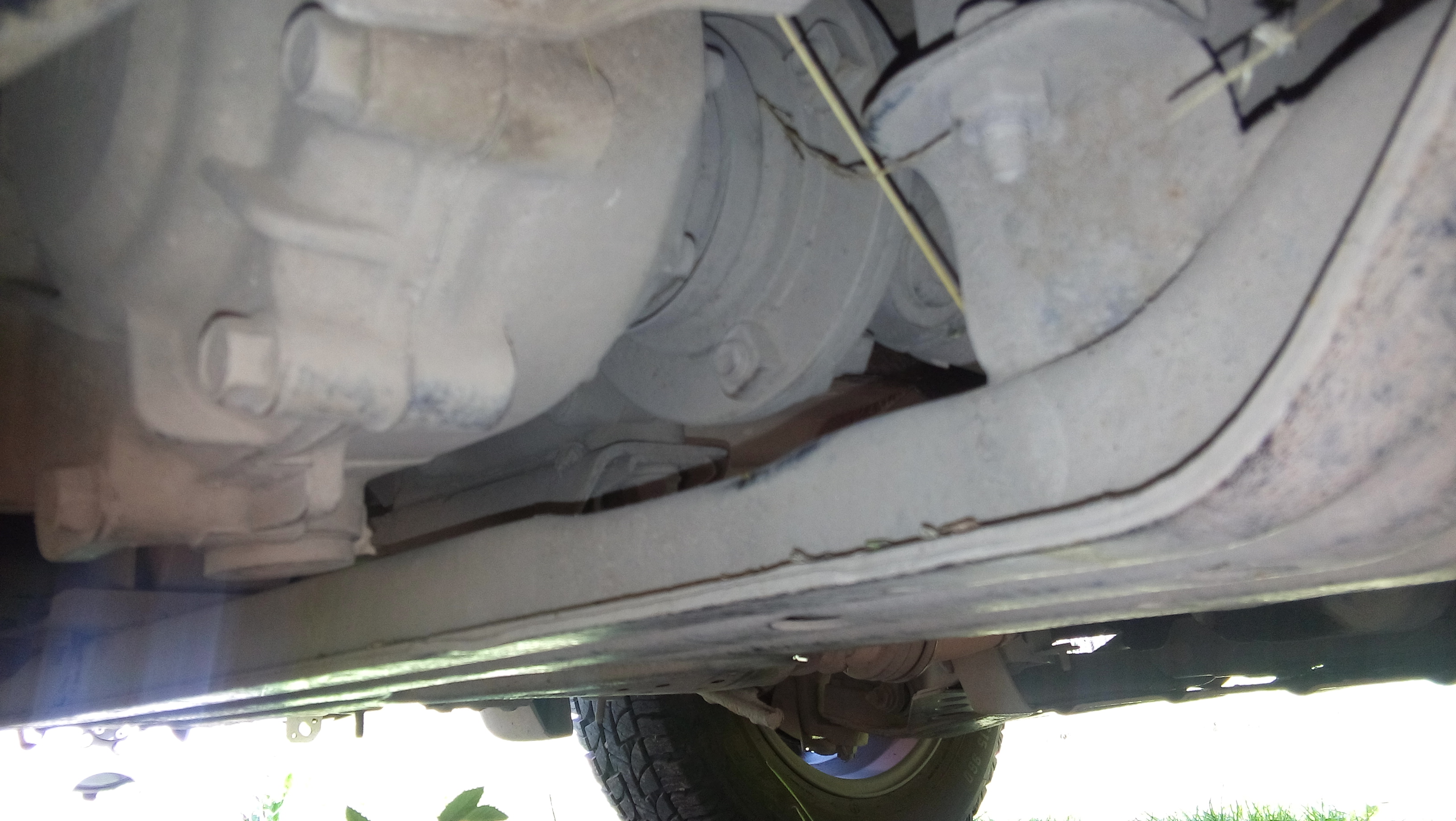

Всем доброго дня ! решил поменять передний кардан , залез под машину и немного не понял как снять кардан.....стоят квадратные гайки (приварены или нет не понял - крутить не пробовал) и если передние открутить нет проблем , то КАК ОТКРУТИТЬ задние гайки ? неужели надо снимать траверсу на которой коробка висит ?
PS можете и тапками и сапогами кидаться лучше 43 размера
кал 2006 гранд 2.0
post Aug 6 2016, 09:35 PM
Сообщение #533
А по шлицам ,ни как не разьеденить dumai.gif И по половинке долой dumai.gif B228.gif B020.gif
post Aug 7 2016, 12:42 PM
Сообщение #534
Головки болтов бывают квадратные, чтоб не прокручивались, а гайки - они точно шестигранные - вот их и нужно крутить. Я пару раз оба кардана снимал для шприцевания. Никаких проблем нет.

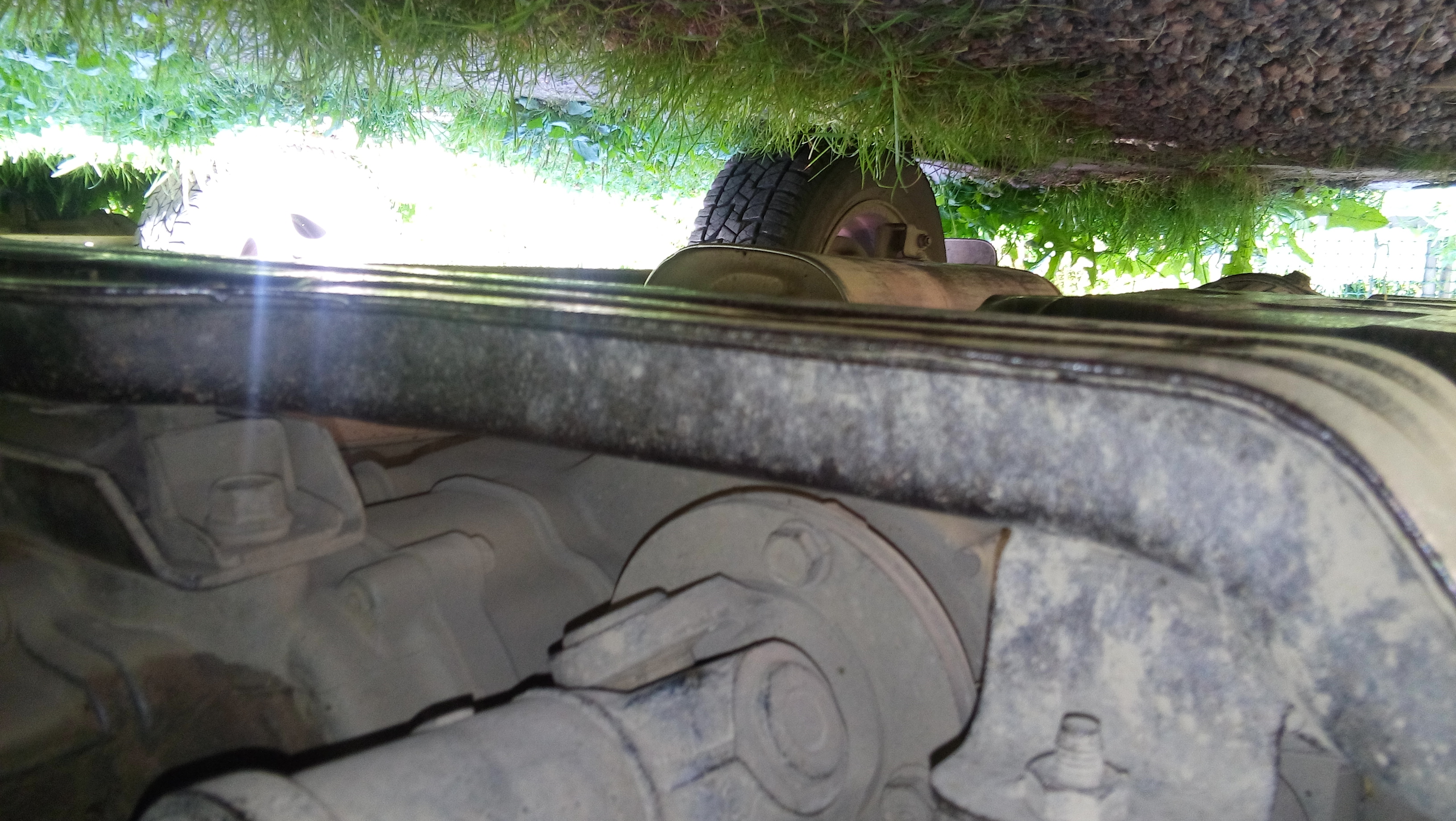

Блин ну я тупой чтоли.....сходил в очередной раз посмотрел - гайки квадратные ,головки болтов 6гранные....и гайки блин над траверсой что ключом рожковым никак не подлезть...может предыдущий владелец неправильнл болты поставил ?..
фото задней крестовины - болты со стороны кардана....
кал 2006 гранд 2.0
post Aug 7 2016, 01:52 PM
Сообщение #536
А воротком с карданчиком ни как dumai.gif Зачем ключом то blink.gif Крутить болты однозначно,гайки не провернутся B228.gif B020.gif
Расположено ,все правильно.Под гайками специальный поясок сделан от проворота B228.gif
Вован36
post Aug 7 2016, 01:56 PM
Сообщение #537
Сообщений: 1,274
Регистрация: 20-December 08
Из: Воронеж
Пользователь №: 5,806
Все правильно у тебя стоит, откручиваешь головкой с удлинителем 2 болта, а не гайки, потом кардан на 180гр провернешь и остальные два открутишь.

пасип - в мурзилке написано откручивать гайки -собственно побоялся сорвать головки болтов..
кал 2006 гранд 2.0
