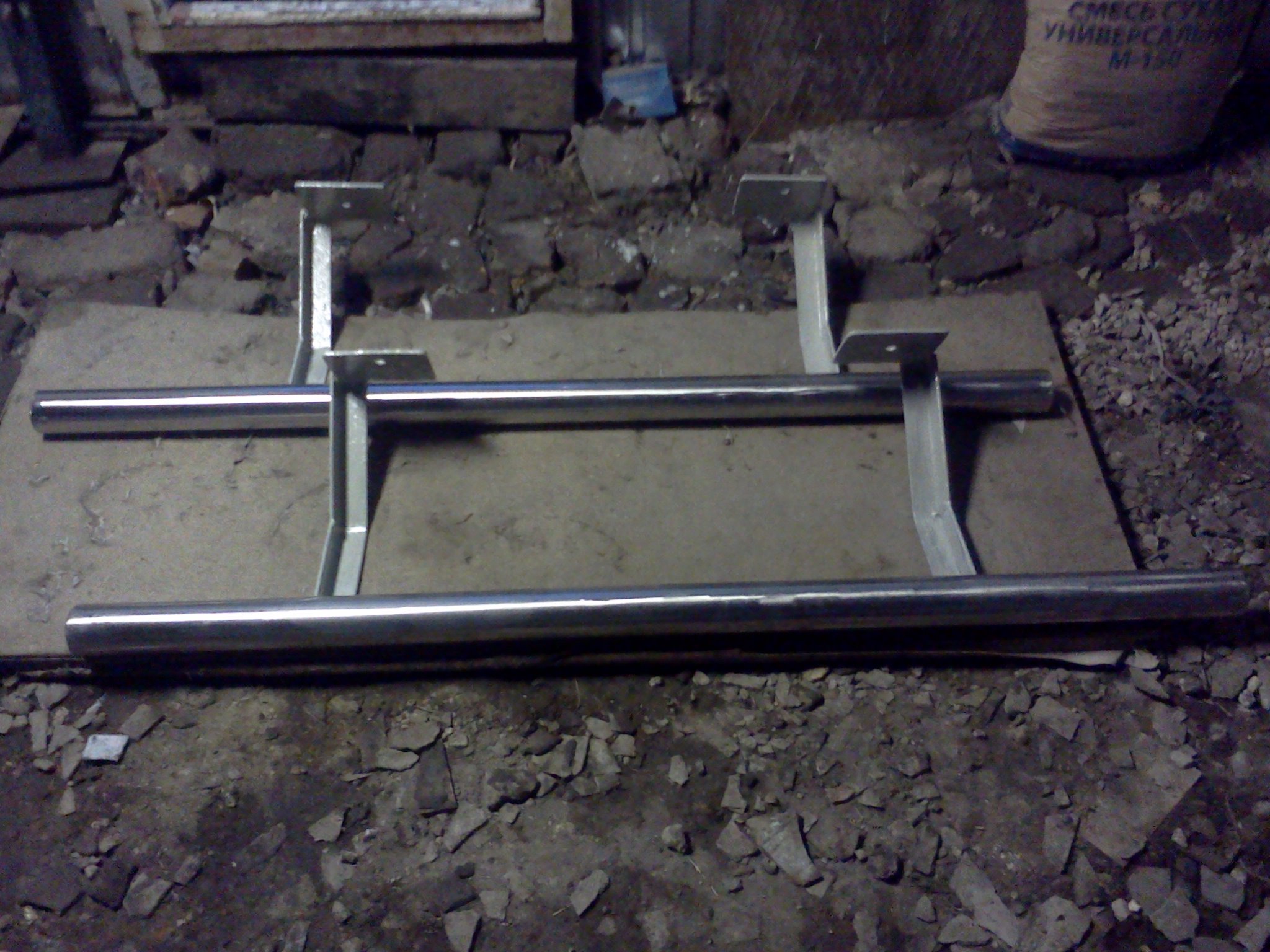

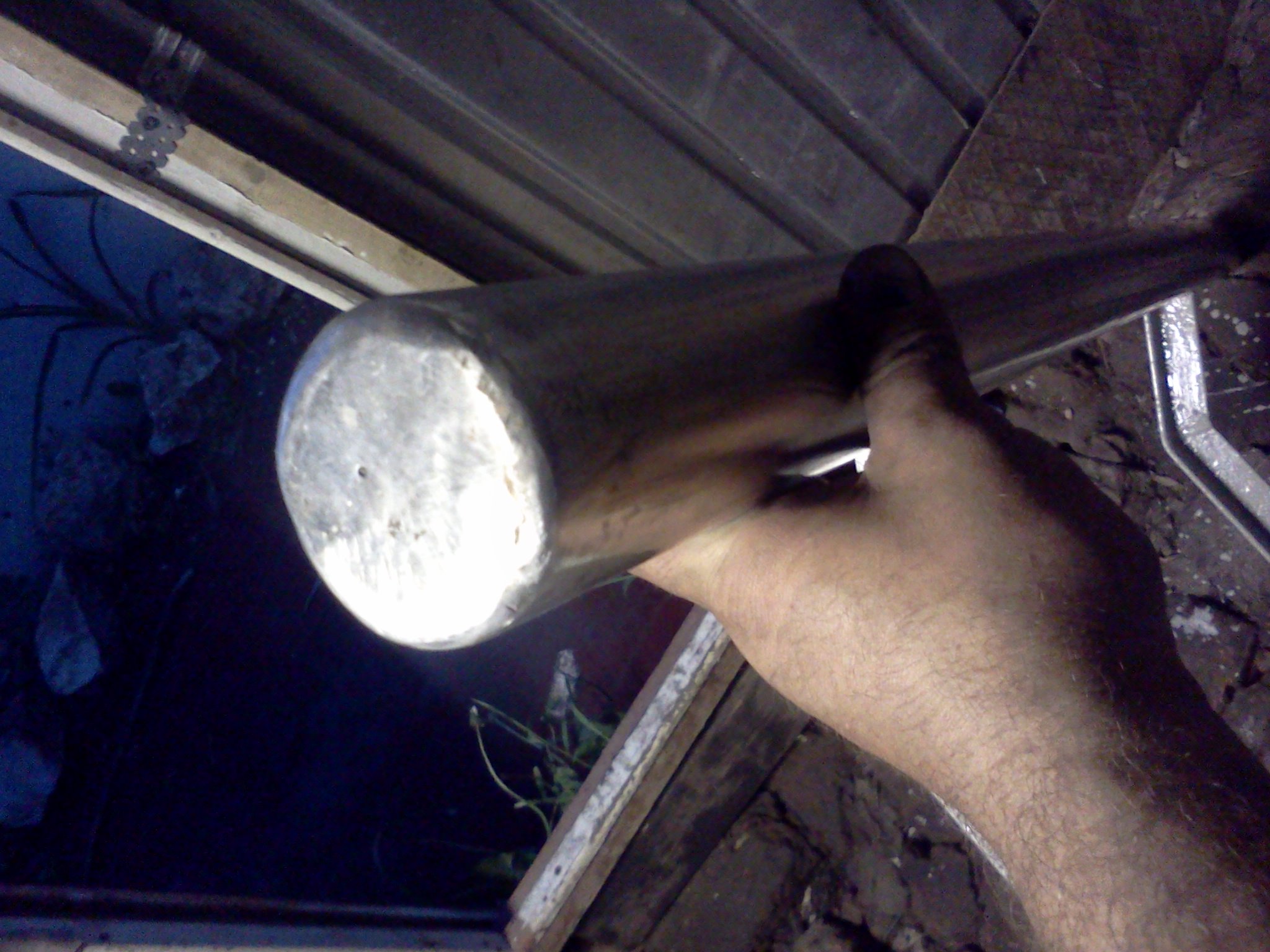

RASH   Вот соорудил бюджетные пороги, в основном для крас...   Jun 15 2012, 03:52 PM
c4d8   Вот соорудил бюджетные пороги, в основном для кра...   Jun 15 2012, 11:57 PM
RASH   Похоже ими можно, чего нибудь или еще хуже, кого ...   Jun 16 2012, 12:16 AM
c4d8   Ими ни кого и ни чего не прищимешь, проверенно на...   Jun 16 2012, 03:09 PM
