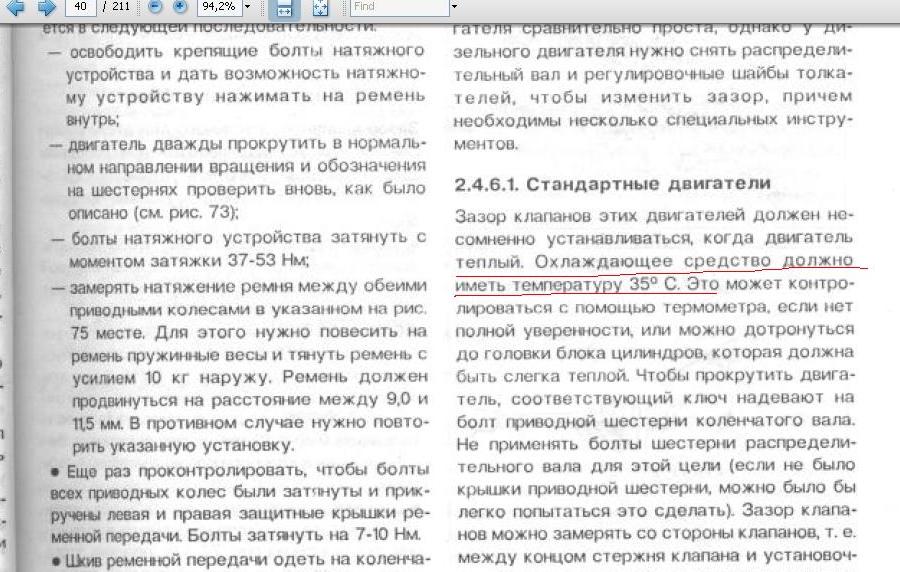

RAJ   Зазоры выставляются на холодном двигателе при тем...   Jul 11 2008, 10:13 PM
advokat   Значит опечатка в книге.   Jul 13 2008, 12:11 AM
Ермыч   Вижу, что тема заглохла 6 лет назад, но вопрос акт...   Sep 10 2014, 01:39 AM

Ермыч   На горячую !!!!????? пока раскр...   Sep 10 2014, 07:55 PM
Snek   У Вас восьмиклапанный Спортаж? Вы сами клапана ре...   Sep 10 2014, 08:52 PM
