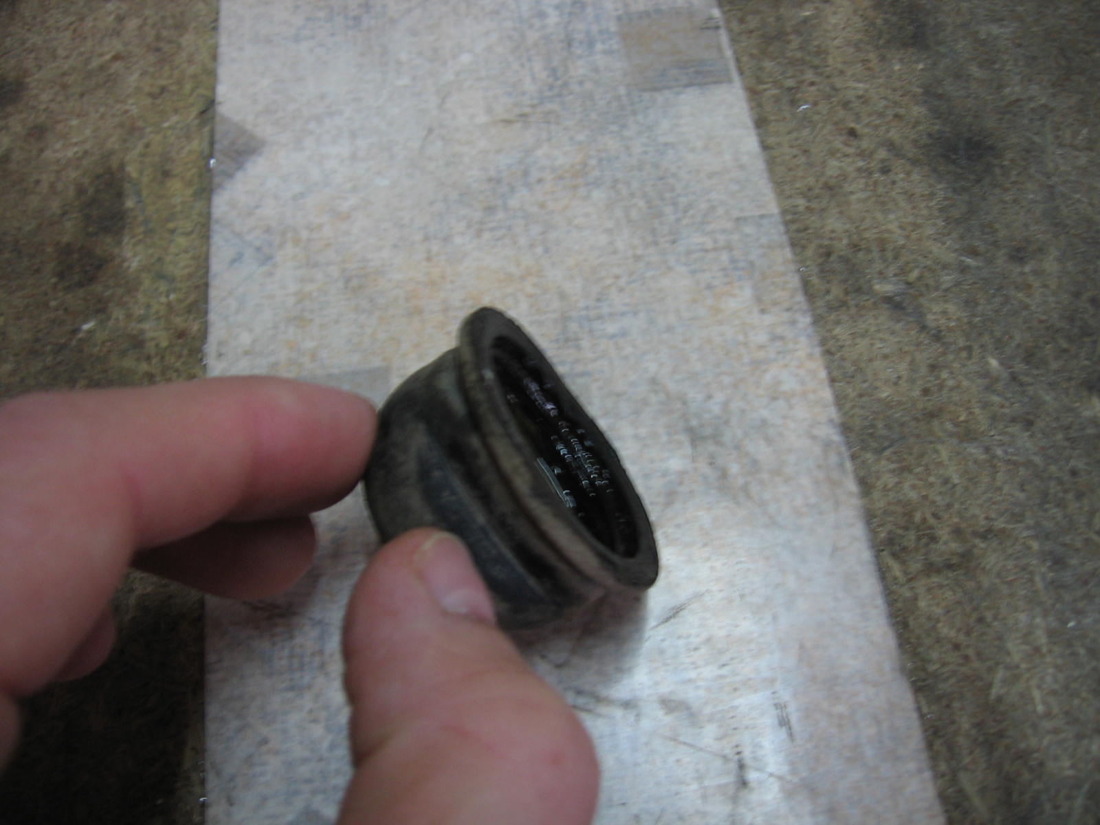

VGB   Это я обещал дать инфу по замене верхней шаровой. ...   Jun 6 2008, 12:54 PM
МихаилТ   Это я обещал дать инфу по замене верхней шаровой....   Jun 6 2008, 02:09 PM
VGB   Четрёж и фото смотреть сдесь: http://sportage-club...   Jun 9 2008, 06:57 PM

Yura   Вот пыльники и приспособа для запресовки Вот та...   Apr 5 2009, 11:05 PM
КАА   Вот наконец поменял пыльник верхней шаровой, Подхо...   Apr 7 2009, 11:04 AM
