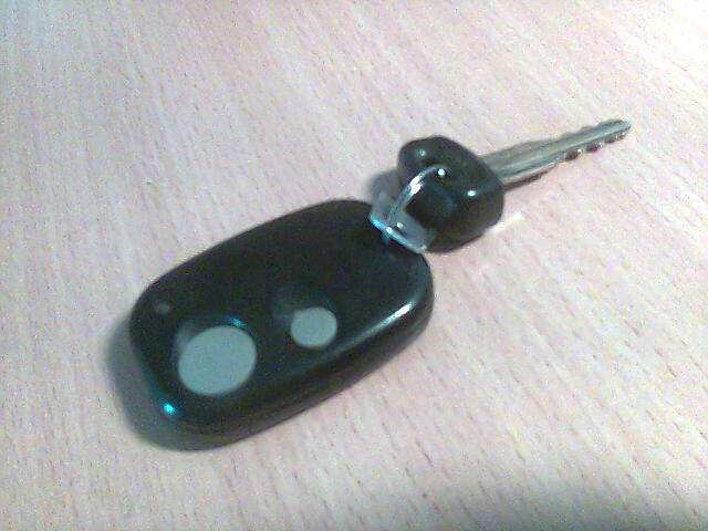

Цитата(samoxa7 @ Jun 9 2008, 09:33 AM) *
B162.gif Если штатная Golden Bat-решение простое!

Цитата(Машинка @ Jun 9 2008, 10:49 AM) *
B128.gif Вообще при подключении ЛЮБАЯ сигналка имеет три предохранителя,наскока я имел опыт общения с ней.Чтобы ее откл,достаточно обесточить-путем изъятия вышеупомянутых предохранителей.ДЛЯ ЭТОГО НУЖНО ИХ НАЙТИ-ОБЫЧНО ПРИ НЕЗАВОДСКОЙ УСТАНОВКЕ ИХ СТАНДАРТНО ПИХАЮТ ПОД МАГНИТОЛУ ЛИБО ПОД ПРИБОРКУ.в случае заводской установки-во всяком случае у меня-все вышеупомянутое находилось под панелькой включения противотуманок. B128.gifПы Сы Брелок у меня был не такой.
