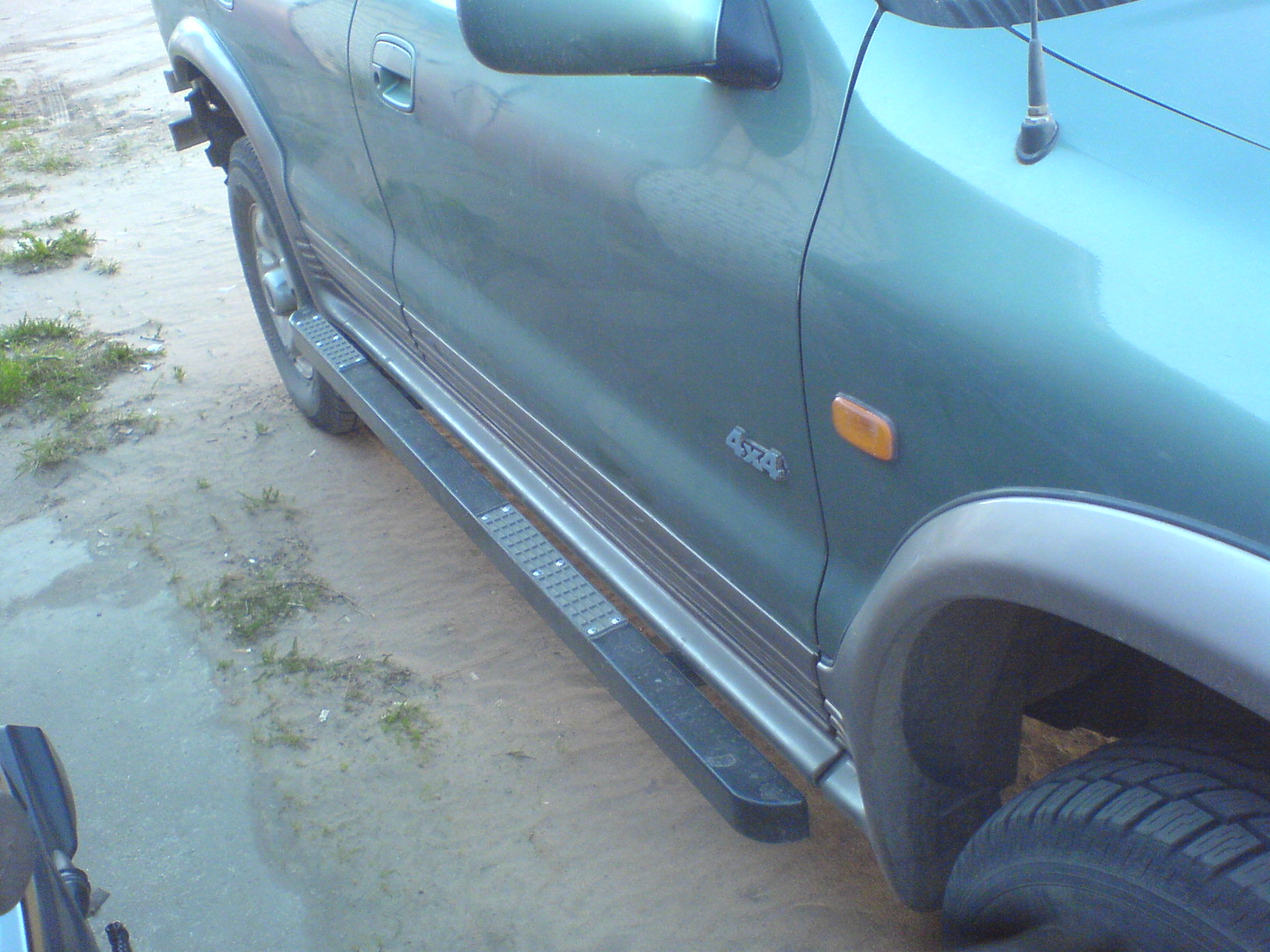

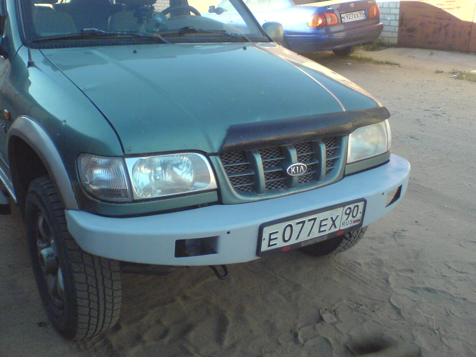

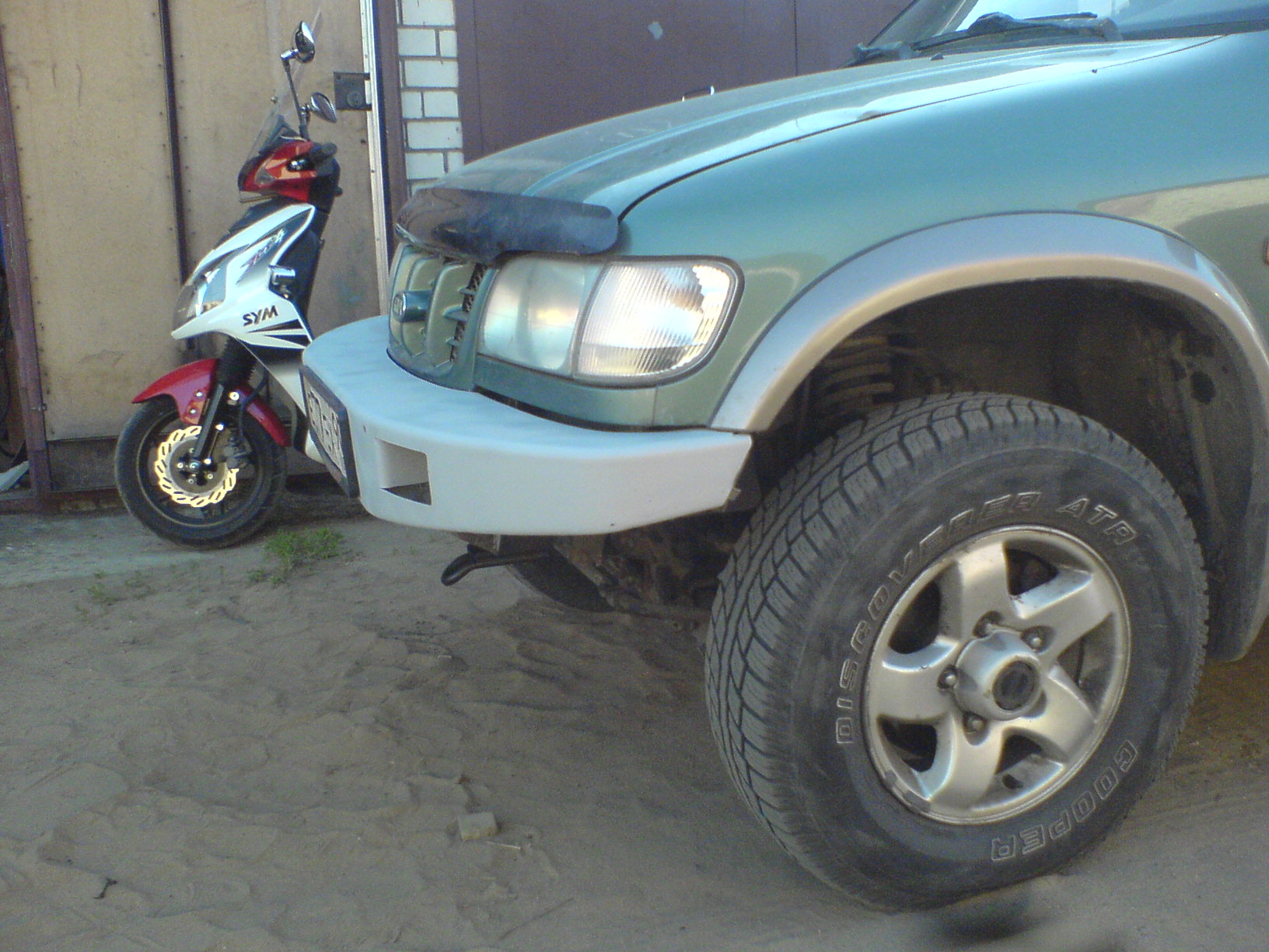

Сообщение #101

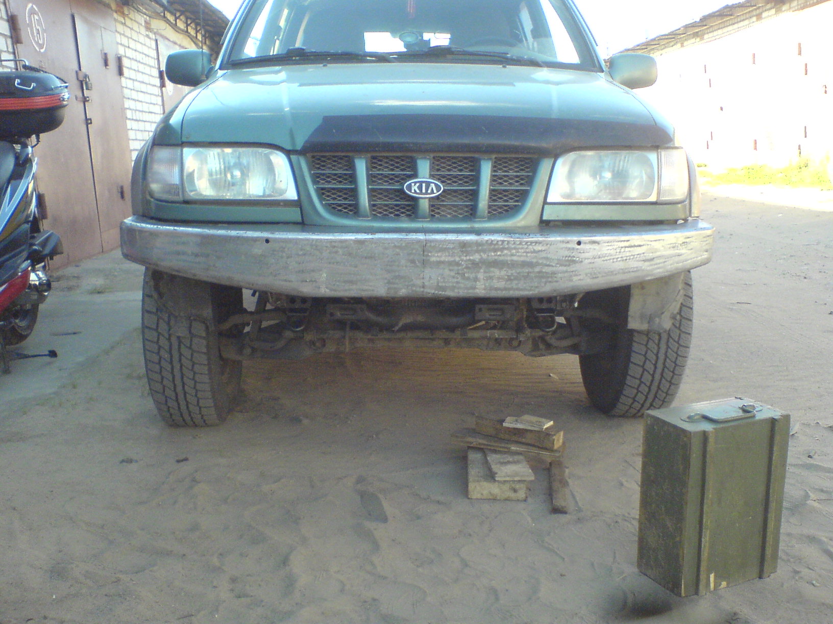

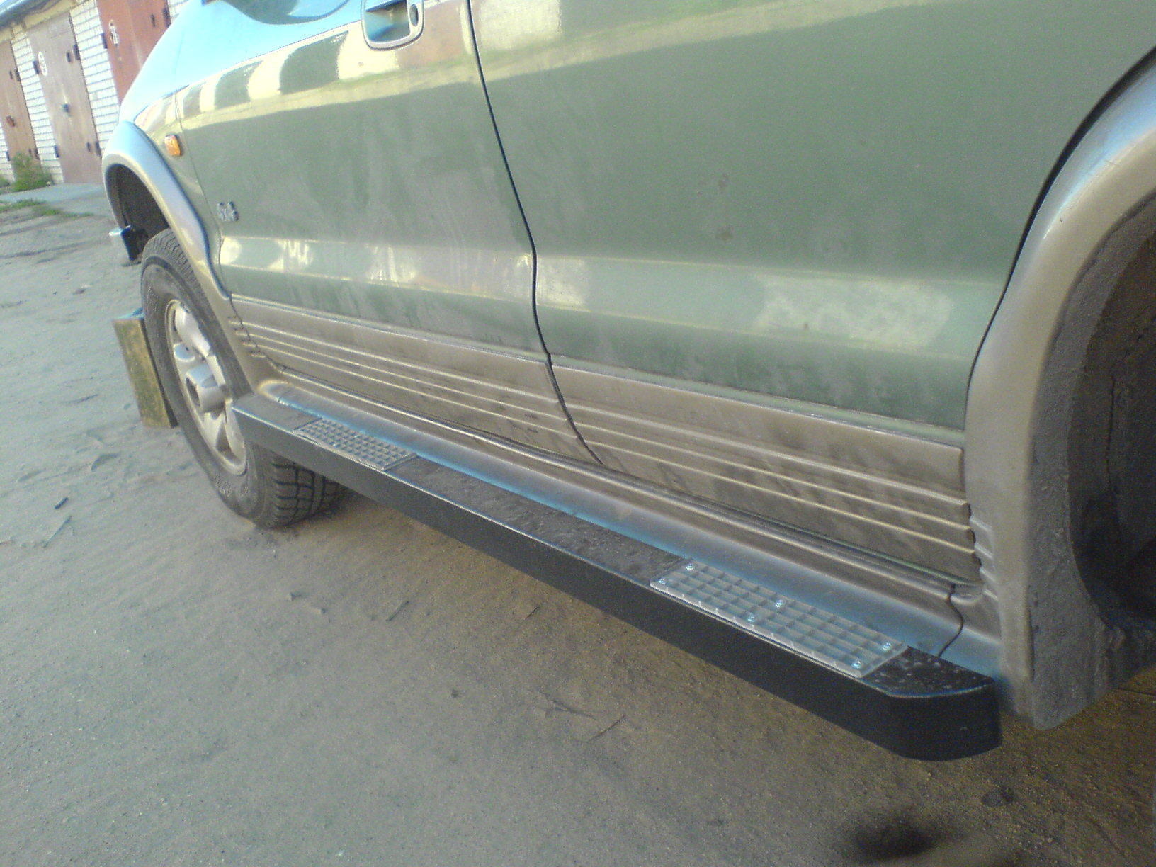

А вот что я делаю.
А пороги уже сделал.

да супер
не отличить если не приглядываться

А внутренности бампера сфотать можно? И пороги снизу - как к раме крепятся?
Родные кронштейны бампера не мешало бы усилить - выворачивает их всё-таки, когда джетишься... sad.gif Щас задумался на этим... Некритично, но веткорезы ослабляются...
Т.е. их приподнимает?
А кронштейны крепление порогов я сделал, так, как и оговаривал ранее... Попробую сфоткать...
А бампер внутри пустой ни каких усилений пока не делал, т.к. лобовая часть бампера это гнутый швеллер № 16 х 5 см метал 3 мм. сверху приварен лист 2 мм. Снизу буду усиливать под джека и вваривать квадрат для крепления переносной лебедки.

Цитата(Художник @ Jun 5 2011, 05:18 PM) *
А вот что я делаю.
покрасить в цвет и можно кататься и менты мозг делать не будут dumai.gif dumai.gif
Буду красить Хамерайтом молотковым серебристым! Очень подходит под цвет пластикового обвеса!
Подножка из швеллера? dumai.gif а как крепление к раме сделал?
Вопрос изготовления подножки для мне очень важен...
Вот здесь в посте № 228 схема крепления http://www.sportage-club.com/ipb/index.php...pic=2920&st=220 , единственное отступление от эскиза, так это то, что пластина с ухом прямая, а не гнутая и верхняяпластина с зацепом к швеллеру №5 приварена!
Сам порог сделан из трубы 60 х 60 х 2,5

Сообщение #114
Получается, что верхний болт остается на месте, а нижний вместе с бампером и кронштейном подается вперед. Металл у родных кронштейнов по задумке корейцев мягкий...
А красить надо или красно-белым, или как у пчелайна - гражданские должны знать, под что они подставляются. Гайцам (нашим) пофиг до сих пор, какие бампера.
Вот в страховой народ завис, когда я с обвесом, корзиной, веткорезами и шнориком на КАСКО страховаться приехал ! "Машина для экстрима, надо с Москвой совещаться!" biggrin.gif Ниче, застраховали...

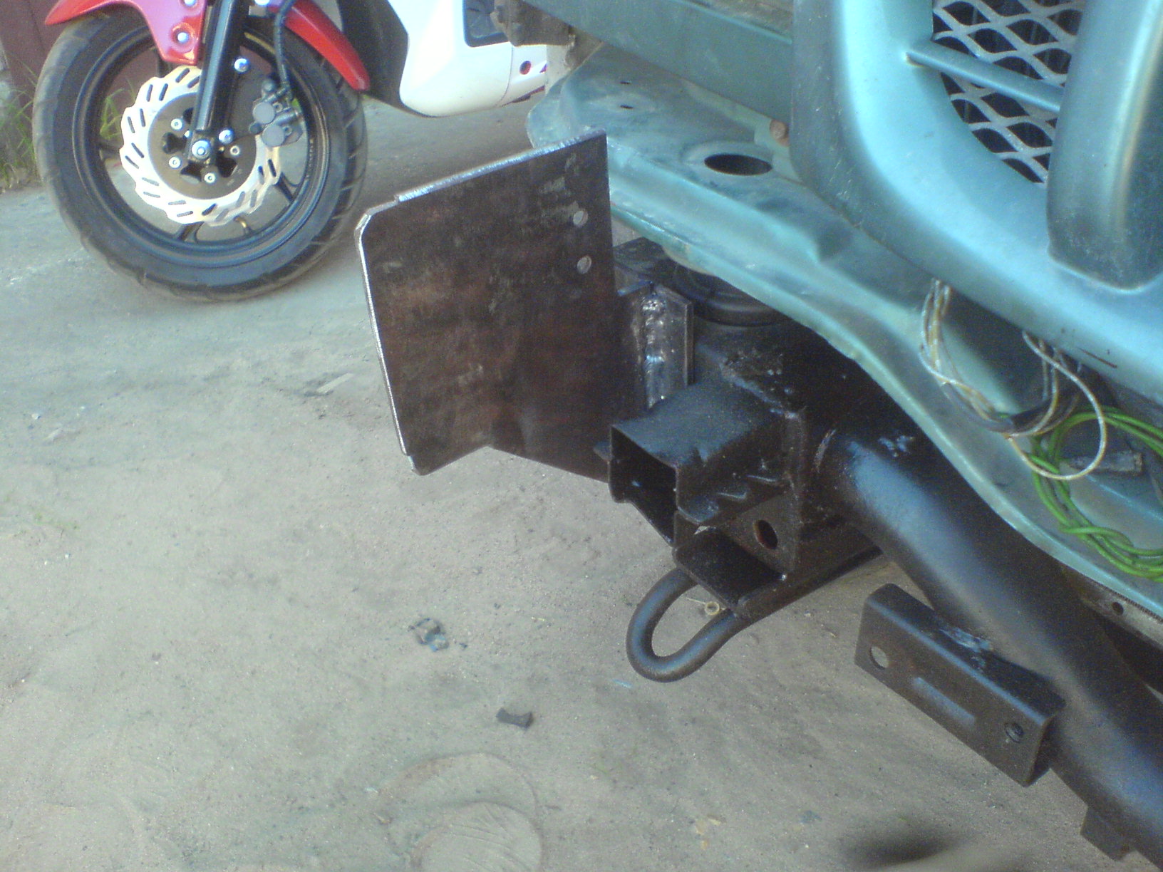

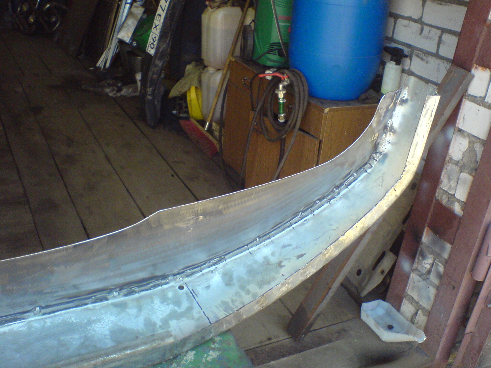

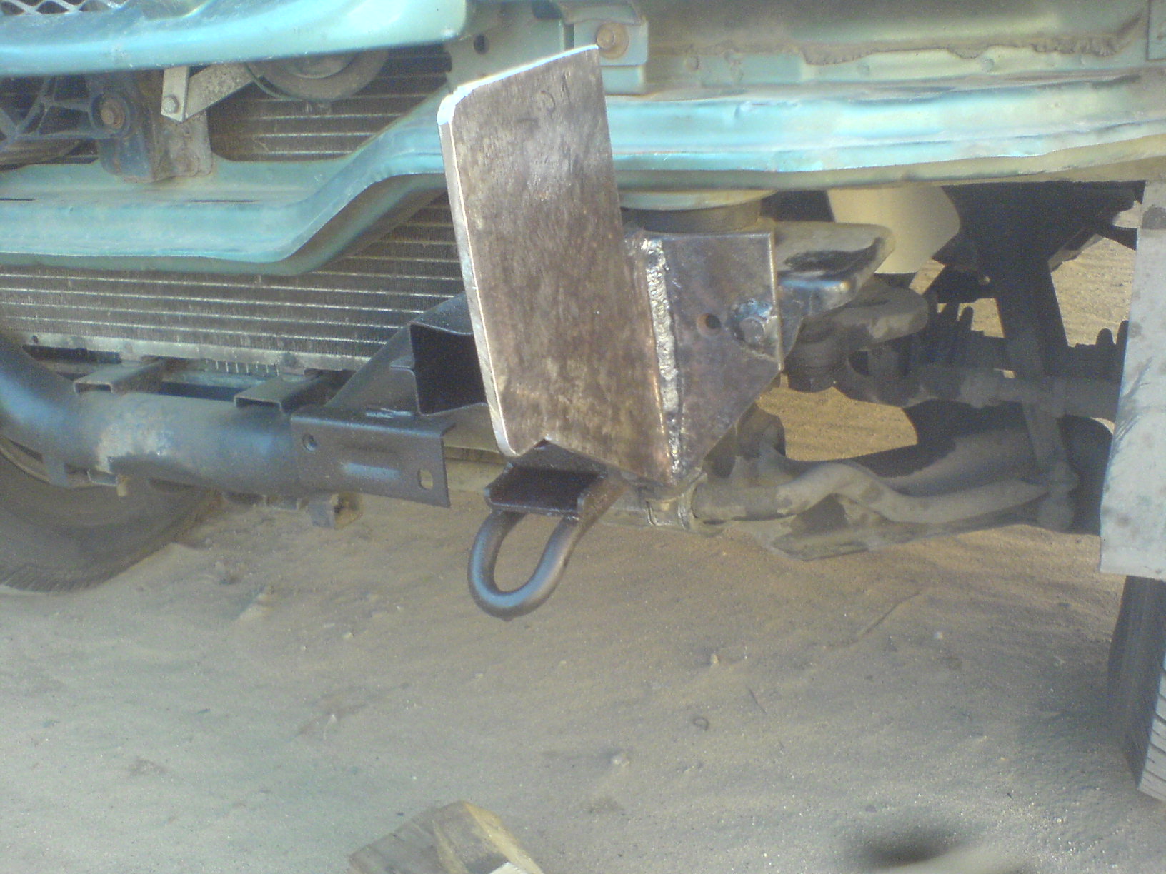

Слава, спасибо!

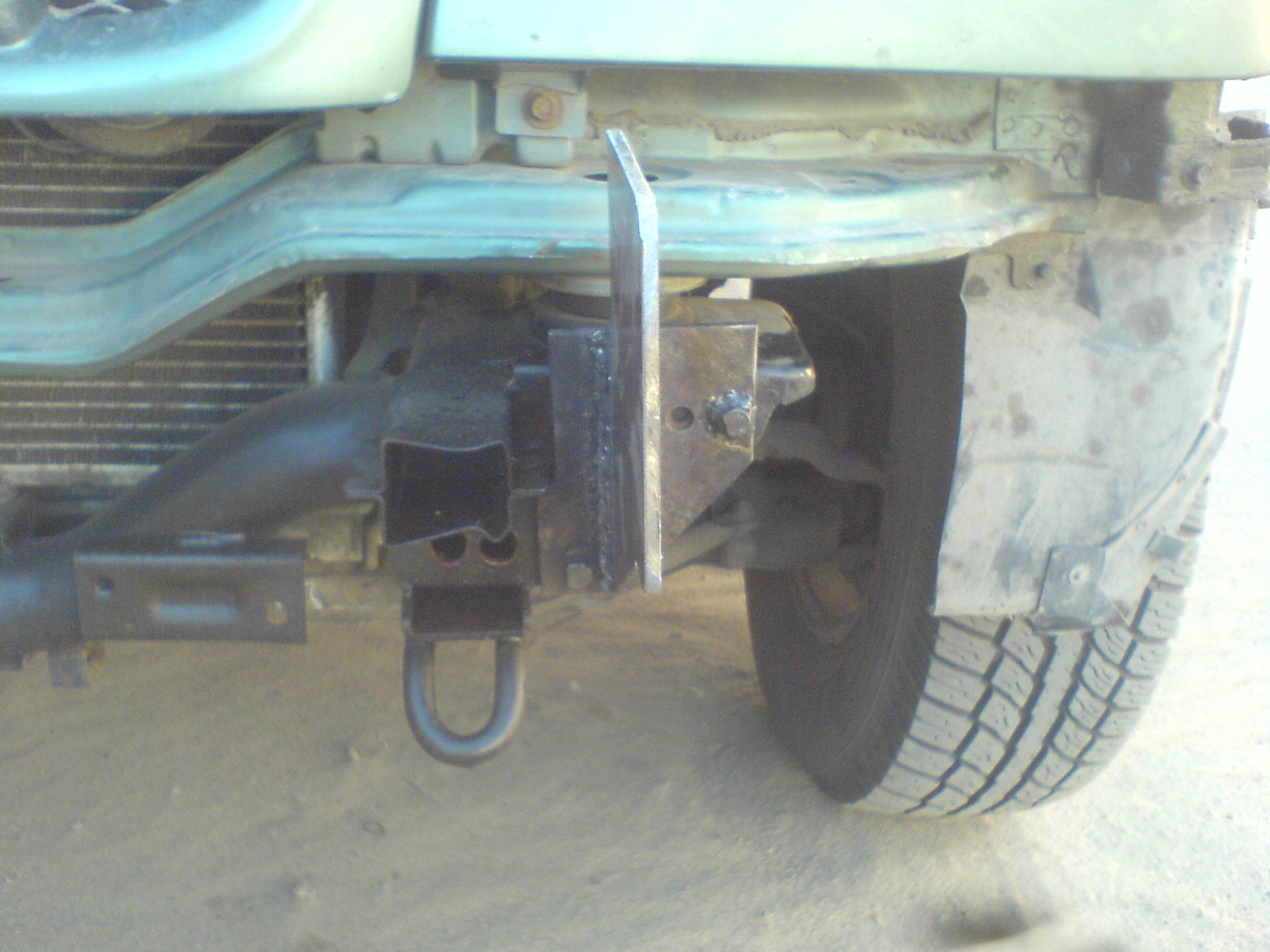

Вот что сегодня сделал.
А вот внутринности бампера
Эх, классно сделано... B020.gif тож такой хочу, но руки заточенны под другой biggrin.gif
Хламурно получается! ladosi.gif Не жалко будет таким красавцем да по кустам? Шутка юмора smile.gif
Понял теперь по внутренностям, спасибо.
По наружностям - сначала рамка номера, а потом и сам номер здорово пострадают от джека . Он клювом как раз по номеру будет тереть (лучше один раз подогнать джека и увидеть). Т.е. под номером желательно выступающий ограничитель приварить. Вот у меня без ограничителя номер выглядит так (рамку давно выкинул)
