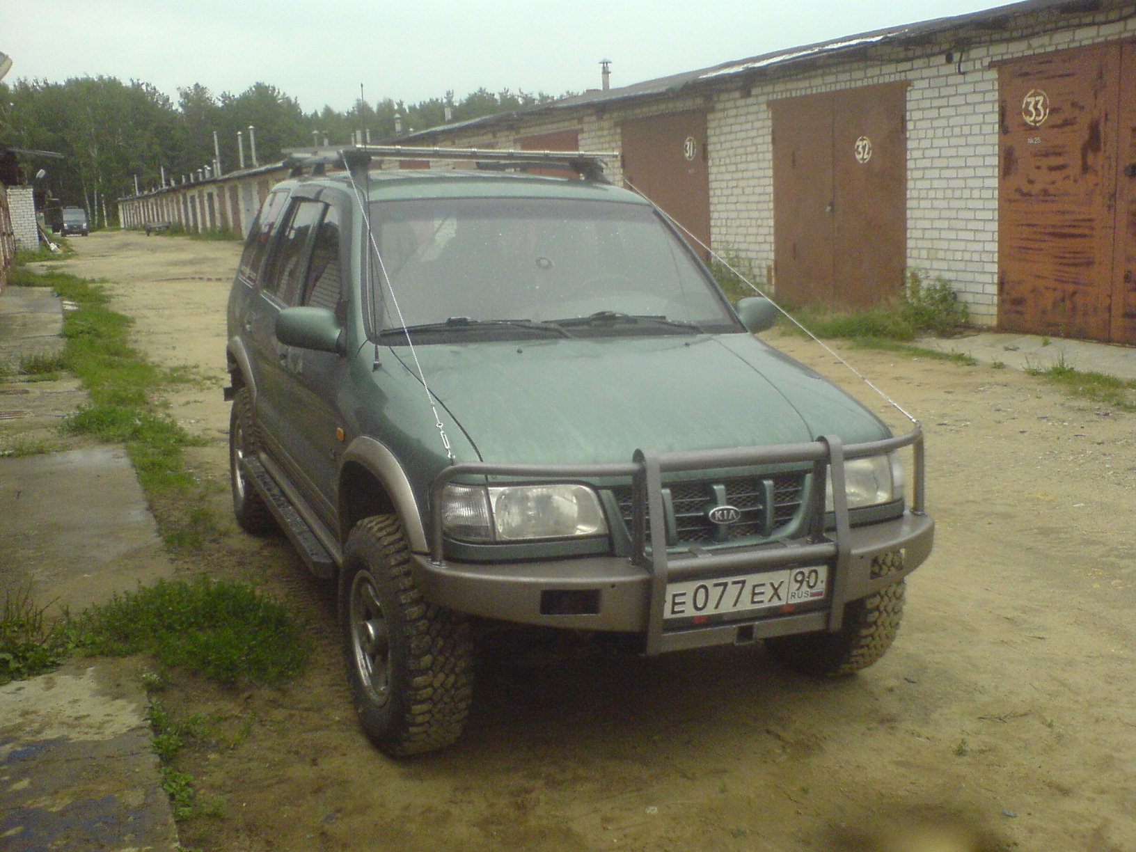

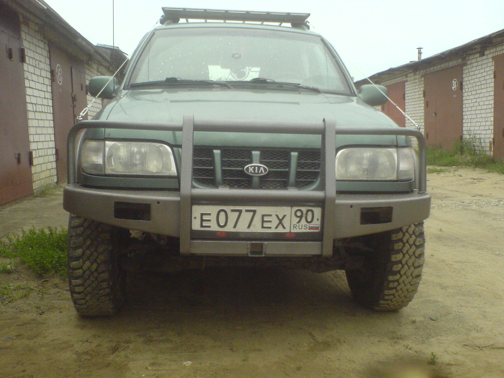

609   Так. Ну вот и свершилось! :cr: Силовой бампе...   Jun 13 2008, 09:44 PM
МихаилТ   :B200:   Jun 13 2008, 09:59 PM
Субароид   Хм.А сколько он весит?И где крепиться? :B056:   Jun 13 2008, 11:31 PM
МихаилТ   Хм.А сколько он весит?И где крепиться? :B056:   Jun 13 2008, 11:34 PM
609   Хм.А сколько он весит?И где крепиться? :B056: Ве...   Jun 13 2008, 11:49 PM
vl@d   Весит килограмм 20-25. Поднимается одной рукой. О...   Jun 14 2008, 12:14 AM

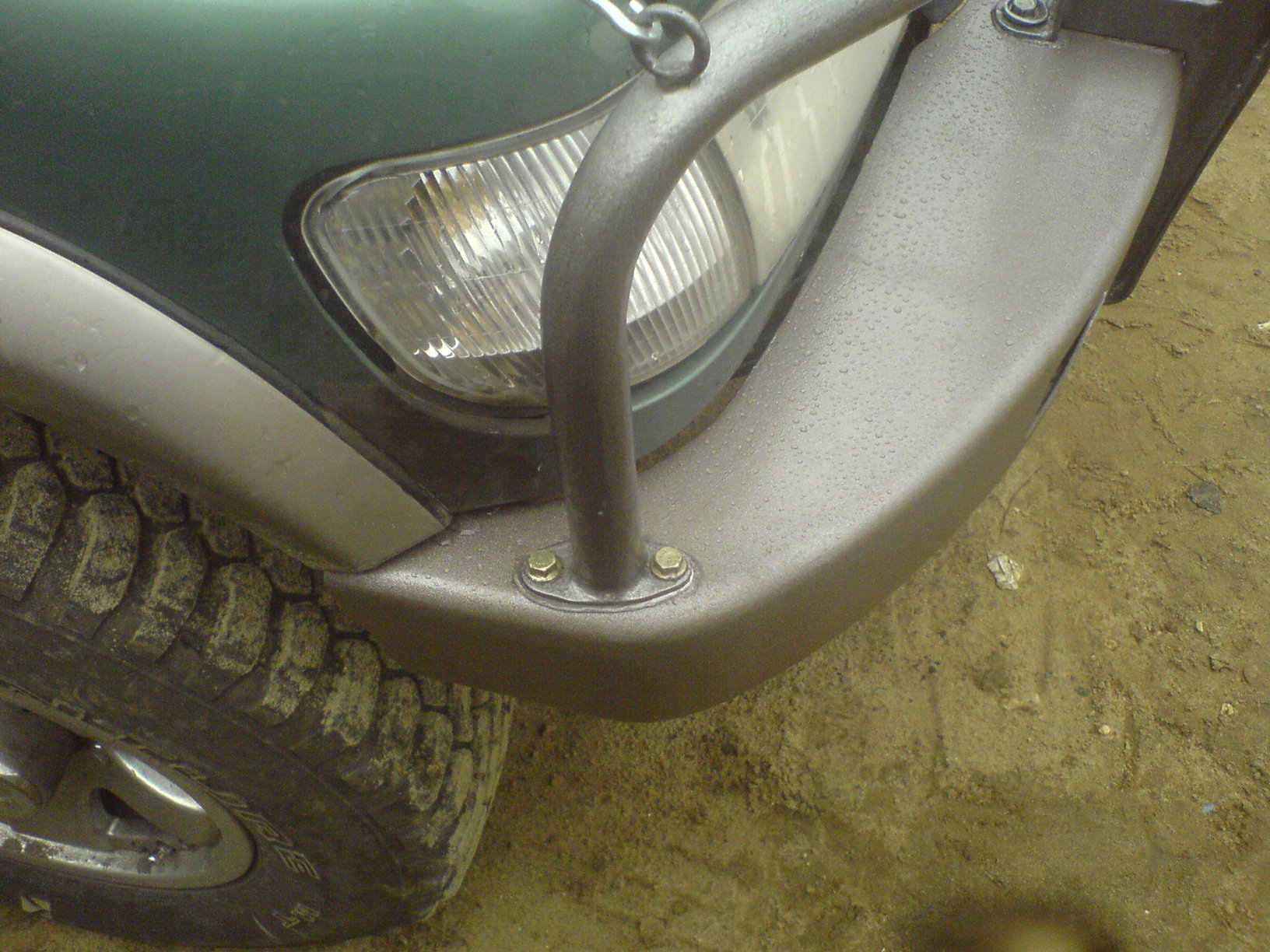

609   Влад, делали мы по вашим эскизам, единственно доб...   Jun 14 2008, 11:47 PM
609   Вов по поводу конструкции съемного крепления, поп...   Jun 15 2008, 10:21 AM
МихаилТ   Влад, обрати внимание, что огрызки усилены изнутр...   Jun 15 2008, 11:11 AM
kostetik   ДА кстати по поводу усов, зачем они выше площадок ...   Jun 15 2008, 01:43 PM

kostetik   выше? тоесть усы будут торчать из-под скорлупы? и...   Jun 15 2008, 09:40 PM
609   выше? тоесть усы будут торчать из-под скорлупы? и...   Jun 15 2008, 09:48 PM

kostetik   тогда не понимаю, ведь если скорлупа опирается н...   Jun 16 2008, 08:24 AM

609   тогда не понимаю, ведь если скорлупа опирается на...   Jun 16 2008, 10:31 AM

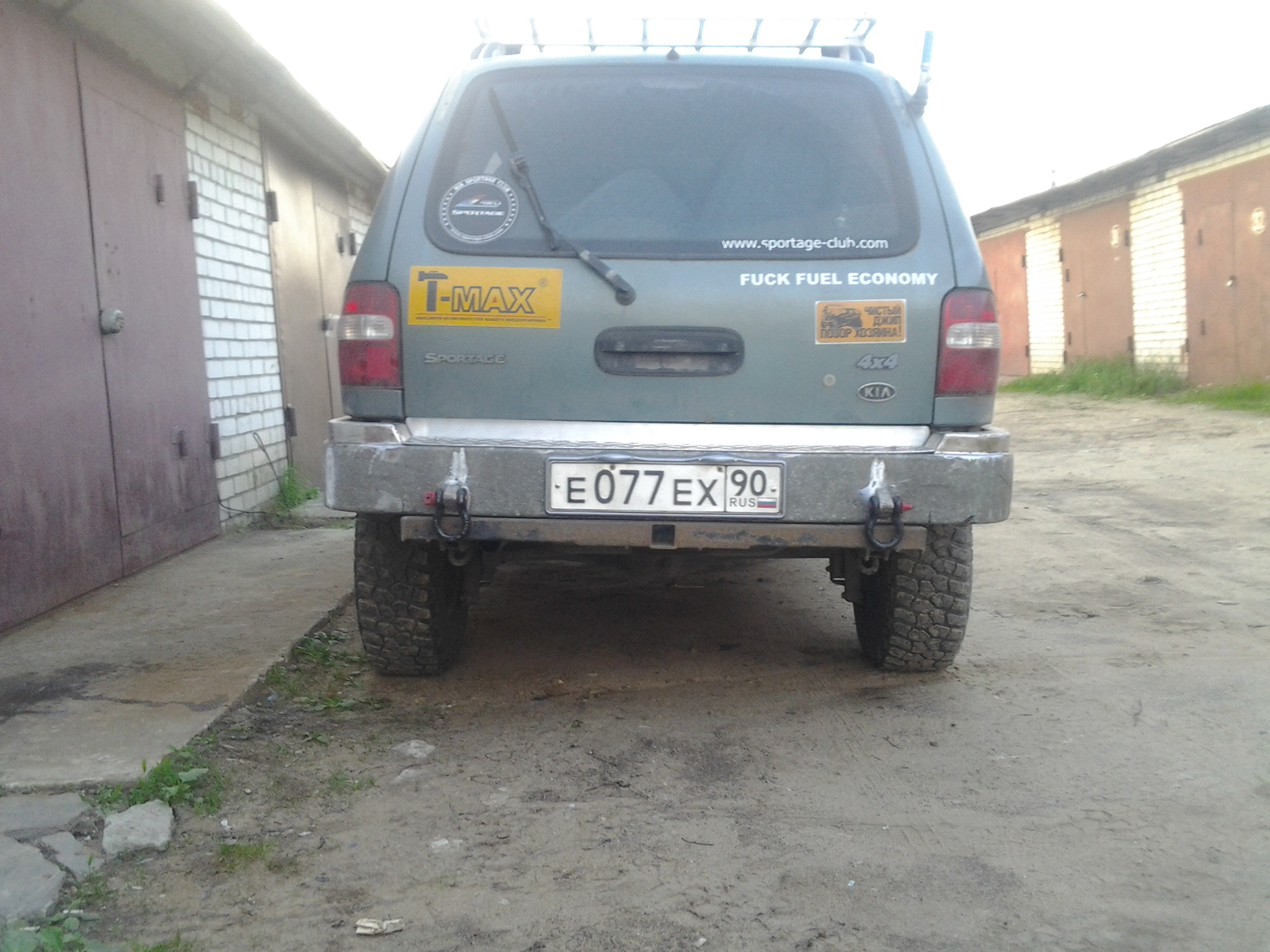

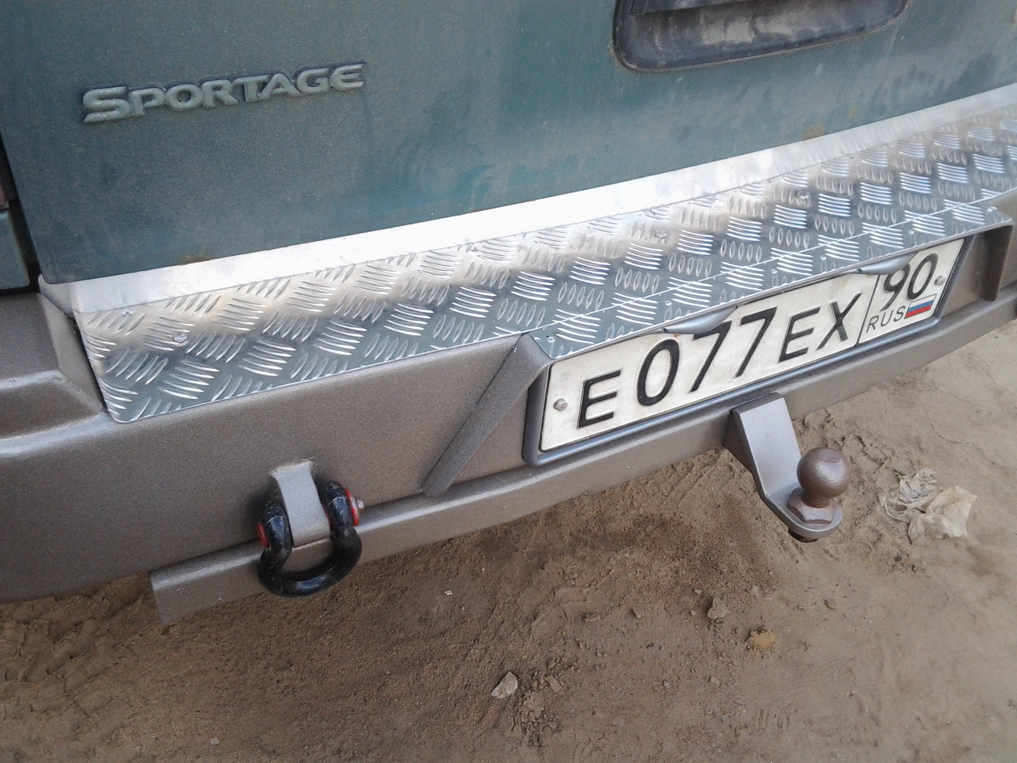

609   а вот и задний.... :B200: Так. Все-таки из того ...   Jul 4 2008, 12:01 PM

Panzer38   А у мнея есть мысль насчет заднего бампера .. и я...   Jun 26 2008, 03:48 PM
МихаилТ   .. и сварить из листового железа бампер. ... и м...   Jun 26 2008, 04:52 PM
Panzer38   Серег :blink: чето я непонял :sorry: а зачем?...   Jun 26 2008, 05:33 PM
609   Вот хочу соорудить силовой бампер не из швеллера,...   Jun 26 2008, 06:23 PM

kross   Задний жалезный бампер конешно хорошо - но большин...   Jun 26 2008, 06:26 PM
himikaliya   Задний жалезный бампер конешно хорошо - но больши...   Jun 26 2008, 07:51 PM
Panzer38   ... Давай, дерзай :B162: Мож я тоже захочу.... :D...   Jun 27 2008, 12:34 AM
BFGoodrich   Если лист 5 ку,то это бред получится тяжёлый и гро...   Jun 27 2008, 12:48 AM
CTAC   Если лист 5 ку,то это бред получится тяжёлый и гр...   Jun 27 2008, 01:48 AM
BFGoodrich   Какой смысл делать просто железку. Или сила,или к...   Jun 27 2008, 09:40 AM
МихаилТ   :B162: :B162: :B162: Так и я про тоже. Швеллер ...   Jun 27 2008, 09:56 AM
