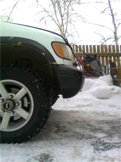

nikiniki
post May 31 2012, 01:35 PM
Сообщение #262
Сообщений: 777
Регистрация: 6-February 09
Пользователь №: 5,933
Цитата(609 @ May 31 2012, 01:11 PM) *
Съемные лебедки ставятся на так называемый "американский фаркоп".
Вот площадка
А вот что получается
Пошукай в яндексе "съемная лебедка". Ага.
Шукал уже. и думал... картинки с твои[ ссылок видел, не так уж и много инфы в инете по съемным лебедкам smile.gif
На нашем же форуме "саня тр-тр" из Алексина себе сделал, я собственно от него получил инфу, из темы: http://www.sportage-club.com/ipb/index.php...213238&st=149&#
И вот что в итоге получается (см приложенный файл). По моему отличный свес.
На стоянке у супермаркета недавно видел Jeep какой-то, с установленной съемной лебедкой (видимо снимать таки лень smile.gifsmile.gif), хозяина недождался порасспрашивать, но выглядело аналогично, свес нормальный, ответное гнездо явно самопальное.
Во всяком случае хочу попробовать, сейчас ищу, кто бы мне все это сделал, у самого нет ни сварки ни опыта sad.gif
Если не отговорите - сделаю, в реализации мне видится это будет проще нормального силовика, да и "сил" и денег на него поа нет sad.gif
FORD Fusion. 2007.

Я за съемную лебедку в бампере или просто лебедку в бампере.
1) Менее заметно
2) Задолбаешься снимать и ставить
3) В городе такое крепление надо бы снять... а то кердык всем пешеходам.

Ну "в бампере", по хорошему, лебедка и должна быть съемной. ЧТобы ее можно было демонтировать без снятия бампера.
Мало-ли что... например, для профилактики.

Вот я например не хочу стационарную (не буду использовать её часто, негде просто). А вот на работу каждый день езжу по асфальту. Нужна лебёдка на время редких выездов на охоту. Но до охоты то же ещё доехать нужно примерно 500 км минимум. нецелесообразно передок перегружать - и так слишком мягкий. И не обязательно брать мощную и тяжёлую - и АТВшной через блок можно. Фоты говен конечно красивые - но когда впереди охота или рыбалка, через такие места стараюсь не ездить. 2 гнезда под съёмную ледёдку рекомендовал мужик, который её сперва на тросах вешал, потом на одной трубе и наконец на двух (был фотоотчёт). Самый оптимальный вариант по прочности. Гнёзда привариваются прямо к раме (как продолжение), их не видно. Такие же гнёзда и сзади можно присобачить (особенно если есть фаркоп). А если в эти гнёзда установить простую перемычку - за неё можно будет джетиться (и спереди и сзади). Я вот так чисто из анализа своих практических задач вывод делаю - мне больше подходит лёгкая АТВшная и съёмная лебёдка.
