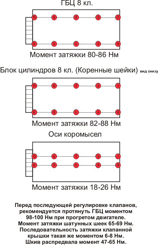

Господа, в очередной раз взываю о помощи!
Наконец то созрел до переборки двигателя. Все вроде хорошо, запчасти все приехали сегодня. Пришел в гараж и смотрю на все это как баран на новые воротаsmile.gif
Суть вопроса:
С каким усилием тянуть шатуны, в каком порядке и с каким усилием тянуть головку? Клапанная крышка силуминовая, поэтому предположу, что там тоже усилие и порядок тоже имеет значение?

Протяжка должна осуществляться в несколько приемов ( оптимально в 3 приема ) - поясню .
Например усилие затяжки 86 кг . Первый раз прожимаем по схеме все болты до 25-30 кг( предварительно вкрутив ВСЕ болты на штатные места до касания) Далее второй раз - на 50-60 кг и затем ужо 3-ий. Очень желателен динамометрический ключик - ибо в экстазе сборки сорвать резьбу запросто можно - да и определить усилие в 86 кг сложновато. (86 кг взято наобум - усилия протяжки даст BFGoodrich smile.gif )

В аське выложить не могу, поэтому выкладываю здесь.Сканера нет.
RAJ
