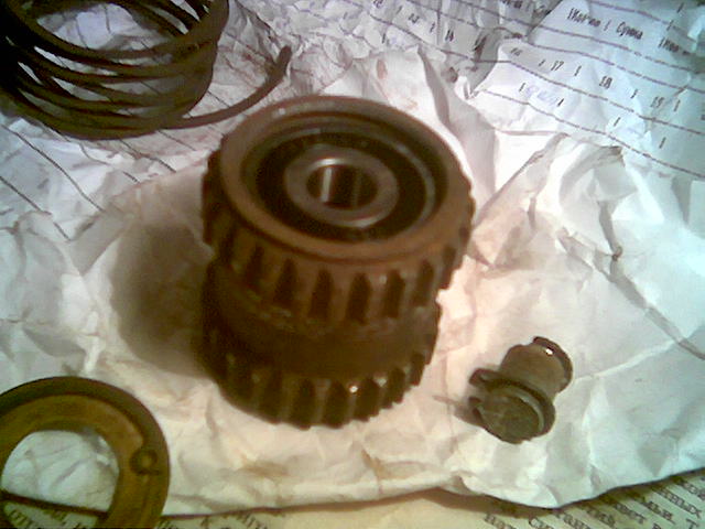

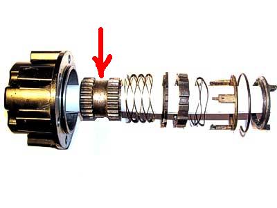

Сладкоед   А подскажите мне пожалуйста, кто разбирал муфты AV...   Oct 11 2010, 04:35 PM
mike482   А подскажите мне пожалуйста, кто разбирал муфты A...   Oct 11 2010, 04:48 PM
КИАвод   а где в автоматической муфте подшипник? Подшипн...   Oct 11 2010, 09:12 PM
kross   В АВМе нет подшипника :)   Oct 11 2010, 08:00 PM
Сладкоед   Надеюсь, видно подшипник?   Oct 11 2010, 09:38 PM
Сладкоед   Решено! Буду брякать как все. Я так понимаю, ч...   Oct 11 2010, 09:58 PM
alexius   Решено! Буду брякать как все. Я так понимаю, ...   Oct 12 2010, 09:18 AM
