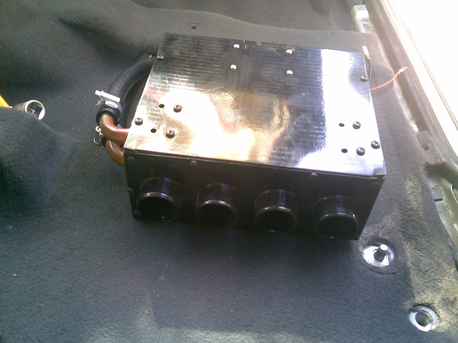

post Jul 14 2008, 03:53 PM
Сообщение #25
Повелитель снегов
Сообщений: 1,890
Регистрация: 24-October 07
Из: ЯНАО,
Пользователь №: 3,502

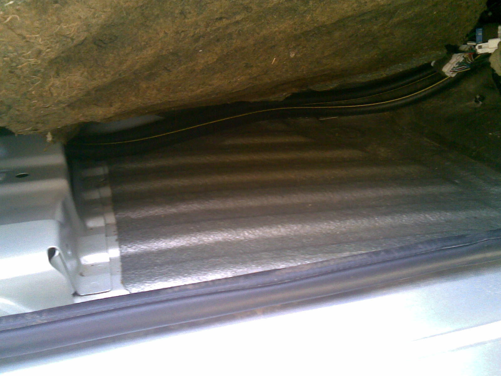

Добил Изображение
Мощность двигателя не знаю нигде не написано

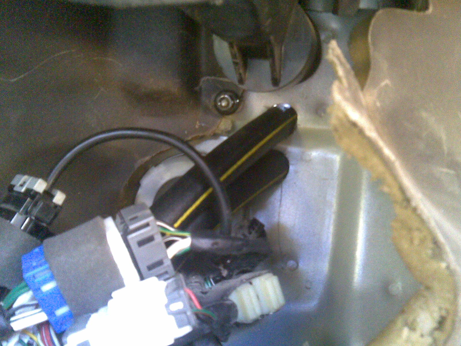

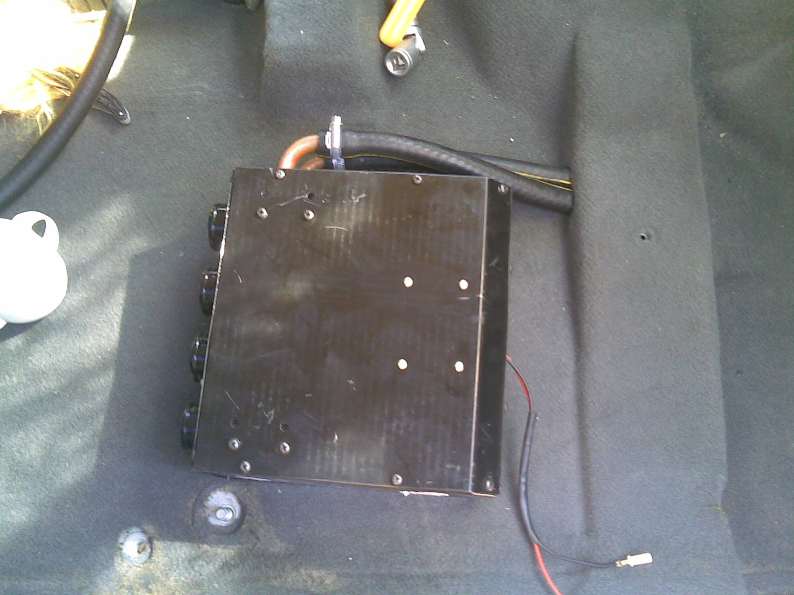

severyanin
post Nov 18 2008, 08:56 AM
Сообщение #29
Повелитель снегов
Сообщений: 1,890
Из: ЯНАО,
вот

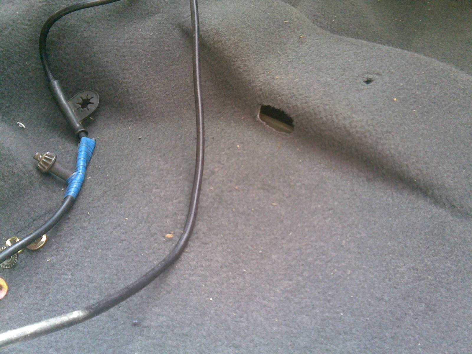

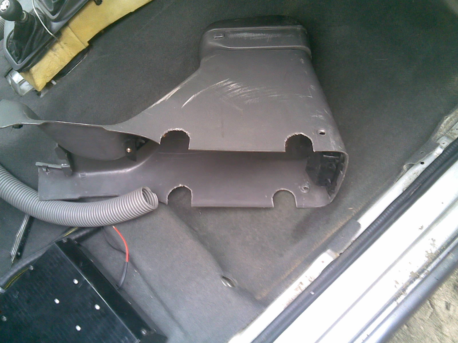

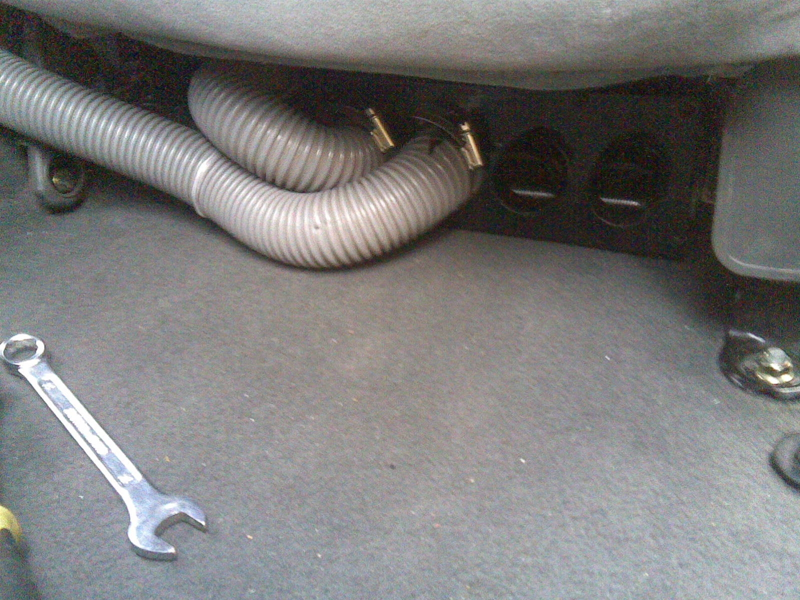

severyanin
post Nov 18 2008, 09:11 AM
Сообщение #30
Повелитель снегов
Сообщений: 1,890
Из: ЯНАО,
еще
