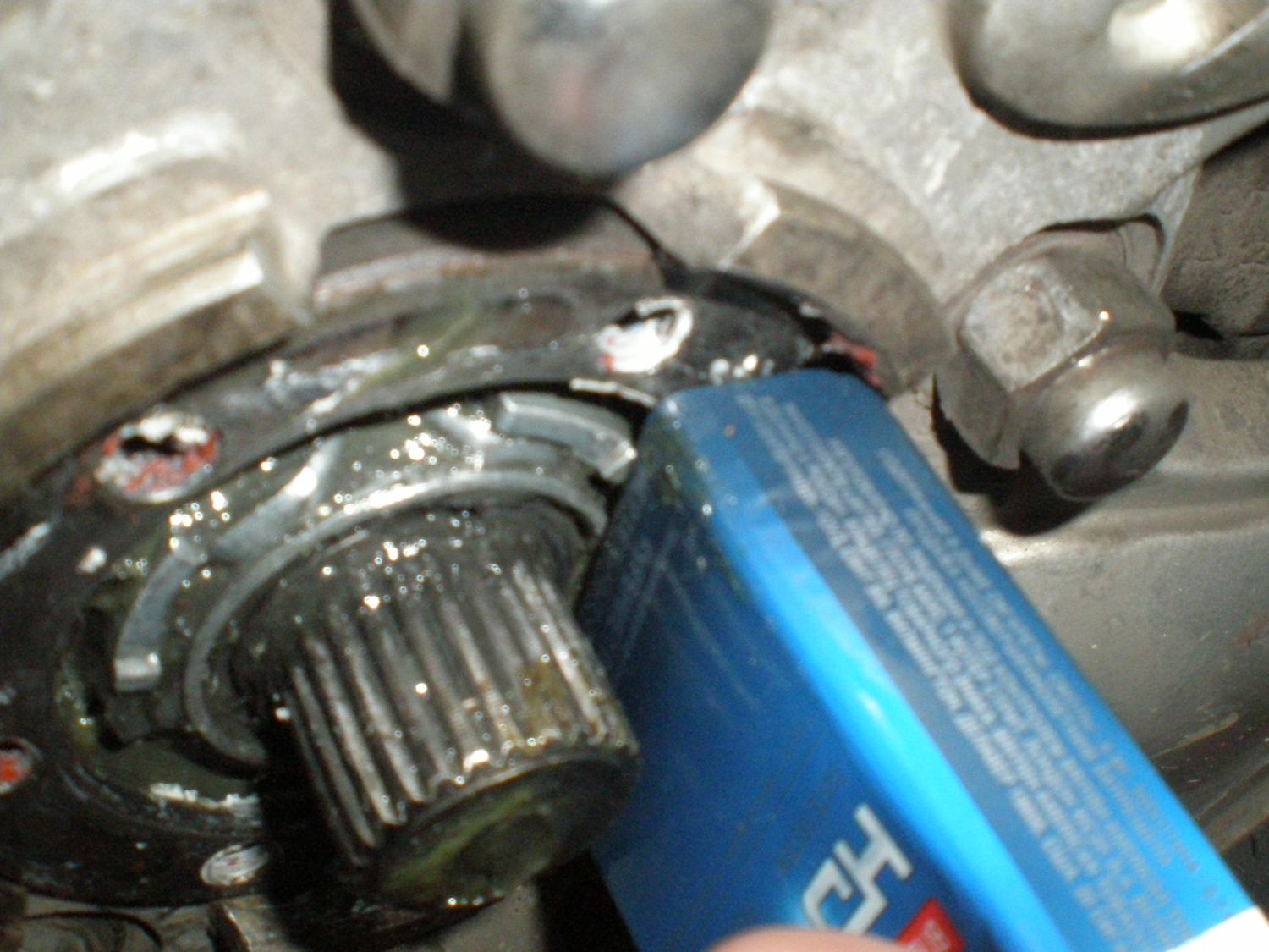

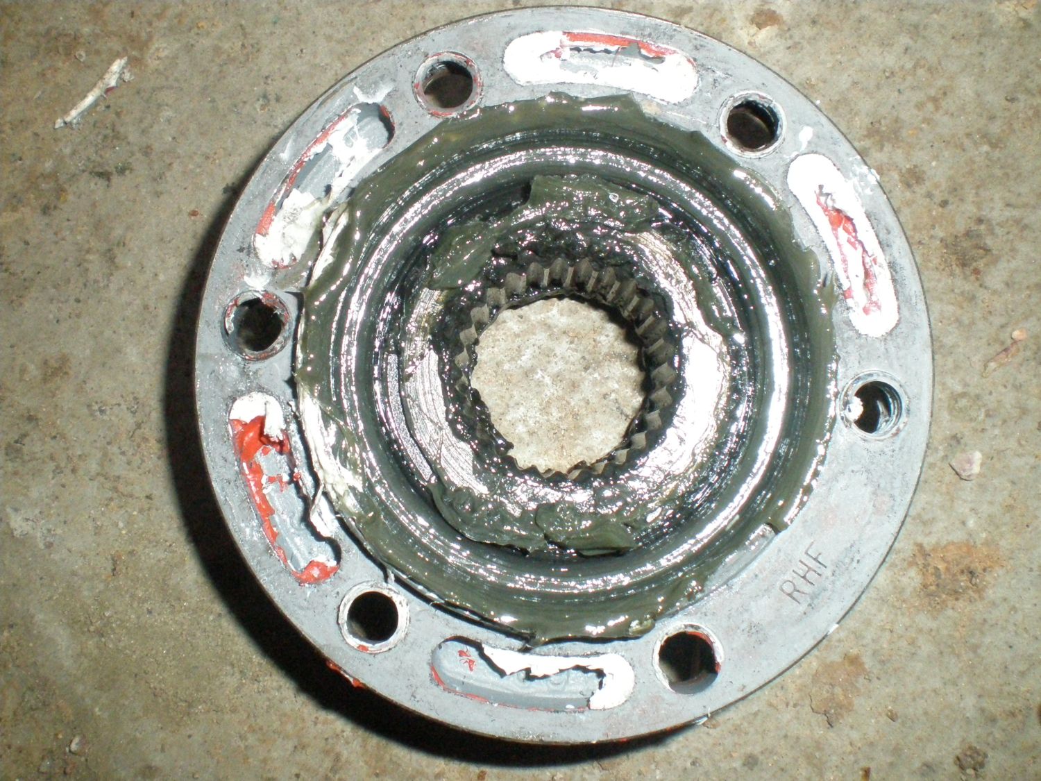

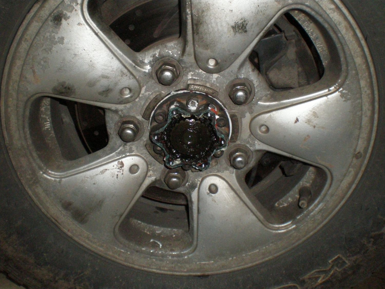

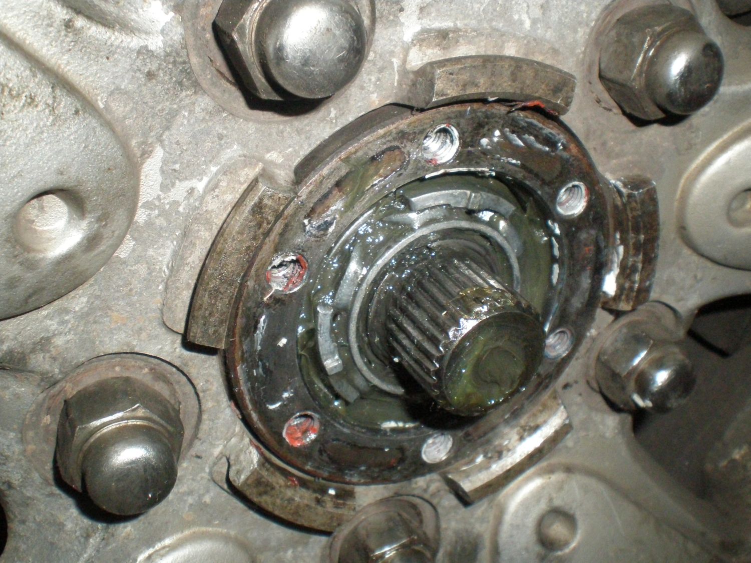

Сегодня специально раскрутил и сфотал все, ответка держит усами гайку, а ответку держит стопорное кольцо, на случай если его сорвет ответка не сдвинется даже на миллиметр за счет того, что ее прижимает муфта B228.gif Прикрепленное изображениеПрикрепленное изображениеПрикрепленное изображение
