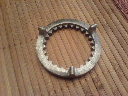

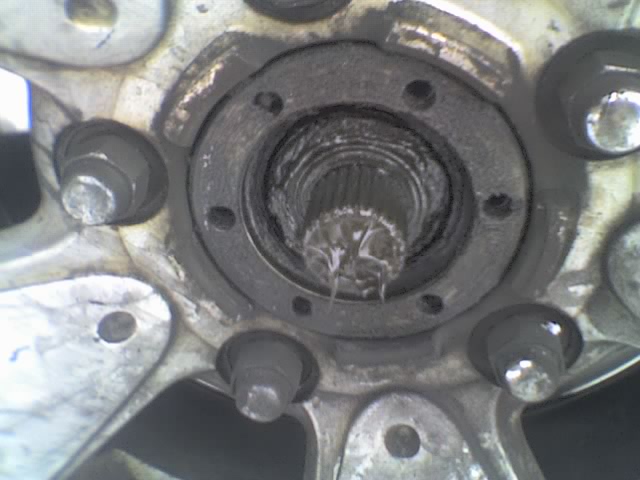

у меня не давно спортаж, вот вчера был на сто, подняли, влючили, зааднии колесаа крутятся, от кааробки вредуктор крутится, а вот привод можно держать рукой, есть какоето прошелкивания, ни каких шлангов к редуктору не нашел. blink.gif B200.gif
и что мне делать?????
А у тебя какие муфты?
Если вакум - то шланги должны быть
Если автоматы, то можно без шлангов.
Если ручки, то тож без шлангов..
Фото есть?
Американец 2000 г.в,
KNDJA7232Y5649833
На рязанке
Abra82
post May 9 2010, 08:59 PM
Сообщение #383
Сообщений: 9
Регистрация: 24-March 10
Из: Усть-Каменогорск
Пользователь №: 7,651
место дислокации: УСТЬ-КАМЕНОГОРСК
Фото есть?
я своих не делал, но вот нушел похожее
Сообщение отредактировал Abra82 - May 9 2010, 09:02 PM
post May 9 2010, 09:05 PM
Сообщение #384
А вообще то у Вас хоть какое то понятие про узлы и агрегаты есть. Вопросы Вы задаёте на уровне дауна. Вы уж не обижайтесь. Я инженер-механик, с горшка на мопеде, потом на мотоциклах 13 лет, потом на машинах. 9 лет работал на автосервисе, профиссиональный автомеханик, к Вашим услугам. Перлы Ваши даже читать обидно.

....судя по фотке муфты АВТОМАТЫ...простые(НЕ УСИЛЕННЫЕ)....лучший вариант купить муфты ручные AVM-460....и будет счастье.... B162.gif

Человек сказал что привод можно держать рукой,т.е. привода не крутятся ? Если диф цел,то один должен крутиться по-любому. Надо с моста начинать, а потом уже муфты смотреть.

Для начала с муфтами разберись, а потом в мост лезь. Мож банально стопорное кольцо соскочило с хвостовика шруса.

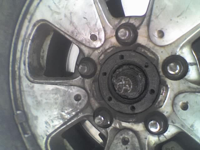

Выверни руль и покрути за привод рукой. Если мост в норме,то будет крутиться или другой привод или кардан.Положение рычага раздатки на 2 вд при этом. Если есть возможность сними на видео и залей на форум. Можно будет сказать конкретнее ,что делать и куда лезть.

Ура! мне сделали! мост рабочий! просто хабы были испорчены!
