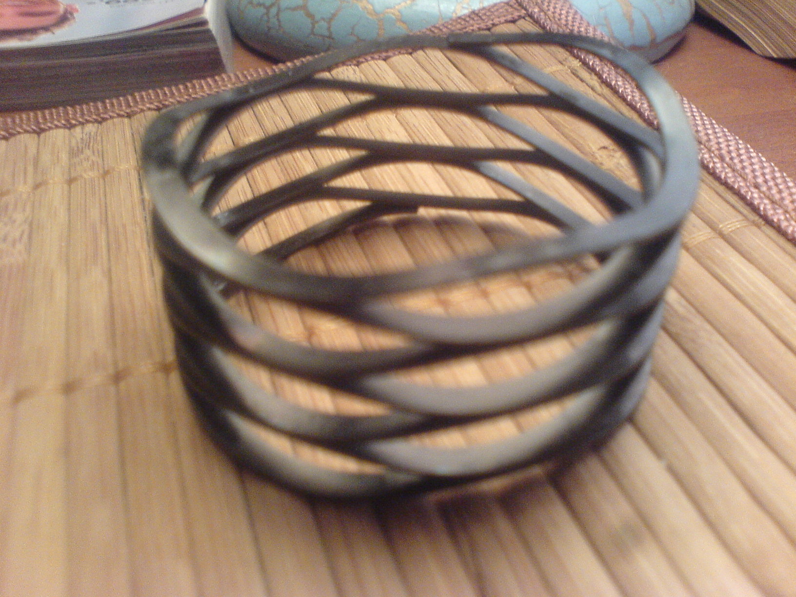

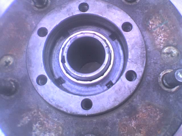

YASNYJ   Сегодня наконец то руки "дошли" до моей ...   Jan 9 2009, 09:12 PM
Олег   2. Сколько стоят новые муфты (автоматические/руч...   Jan 9 2009, 09:58 PM
rishat   Я машину не поднимал, просто пытался буксовать, сн...   Jan 9 2009, 09:18 PM

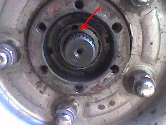

YASNYJ   Подсткажите пожалуйста мне на схеме игольчатые под...   Jan 16 2009, 11:54 PM
DimTs   Китайская реплика на ВАРНы не рассматривется. Вот ...   Jan 17 2009, 12:05 PM

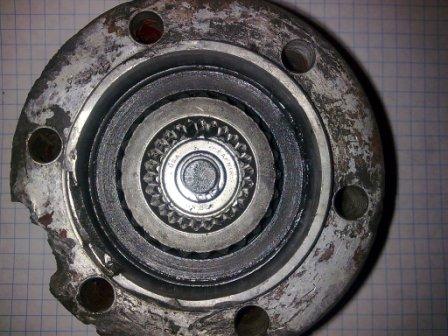

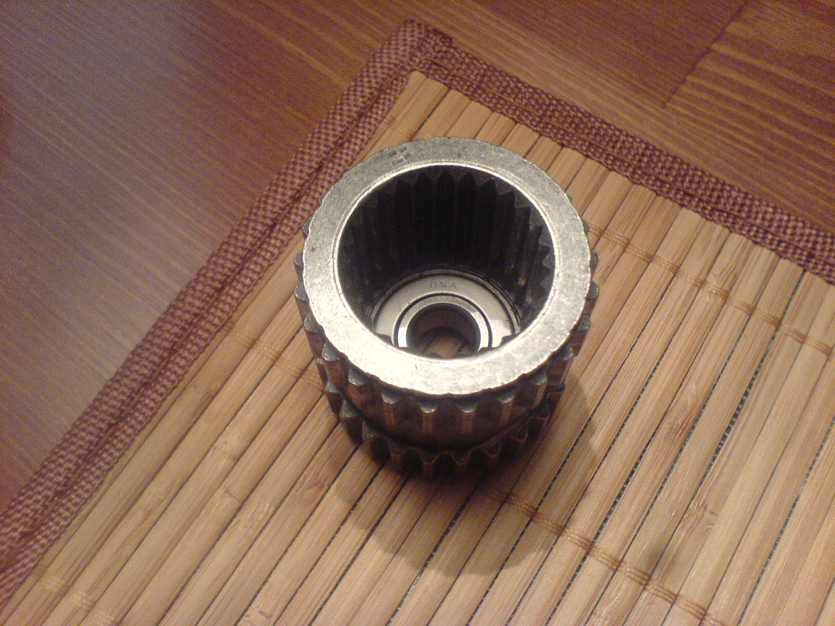

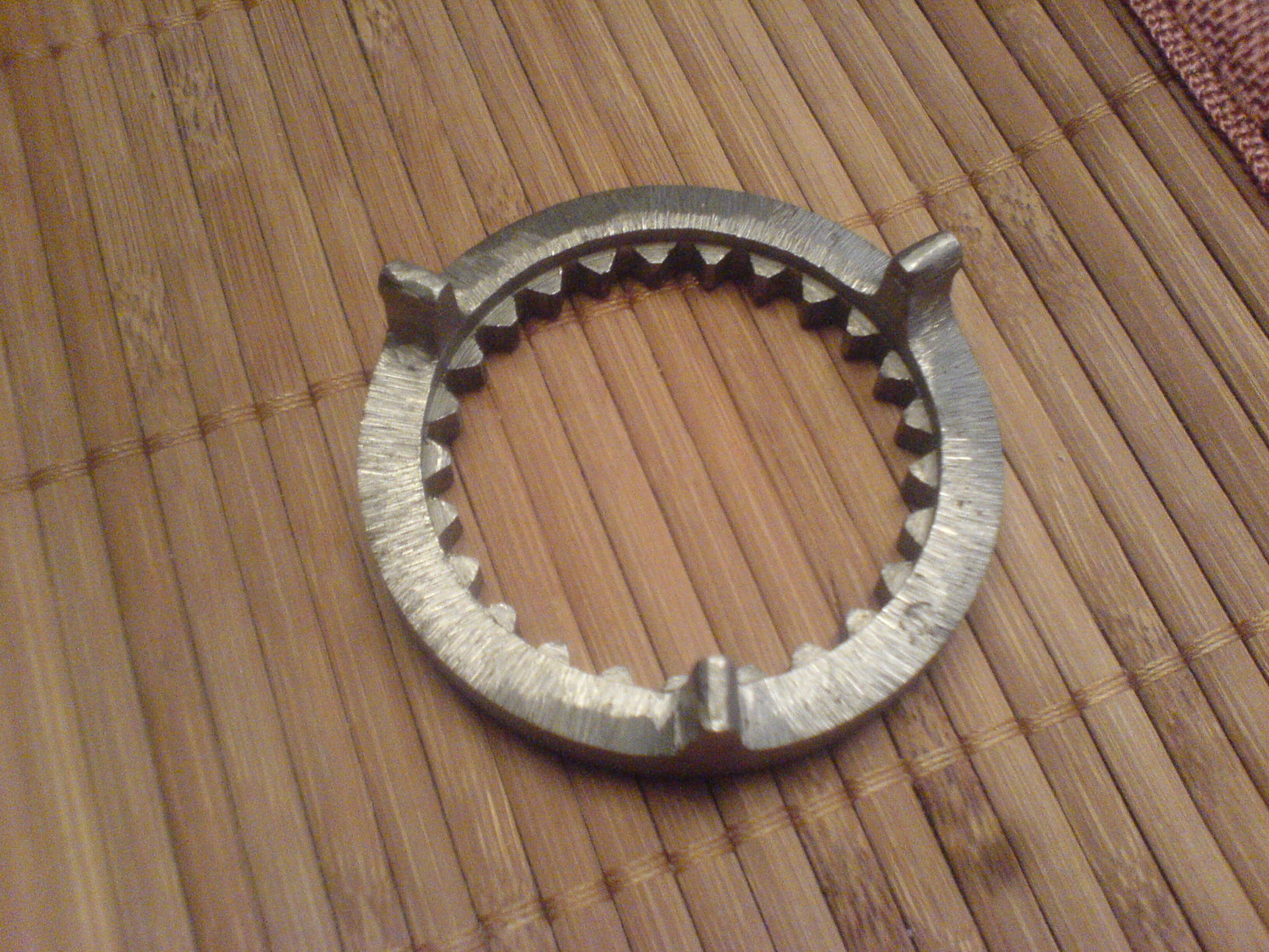

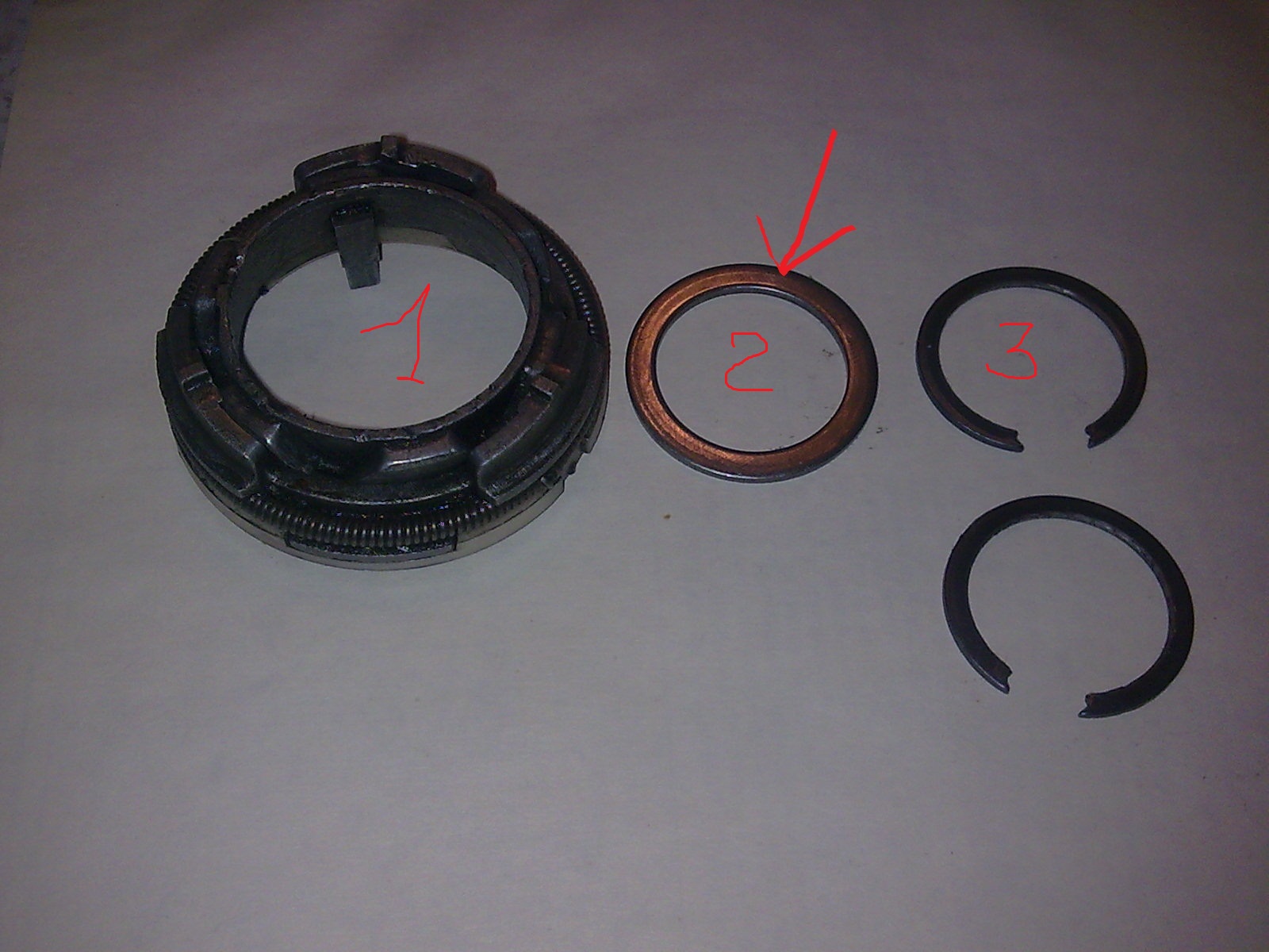

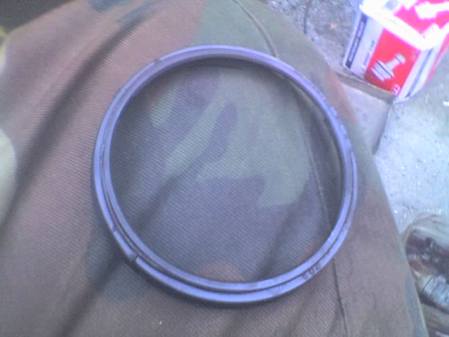

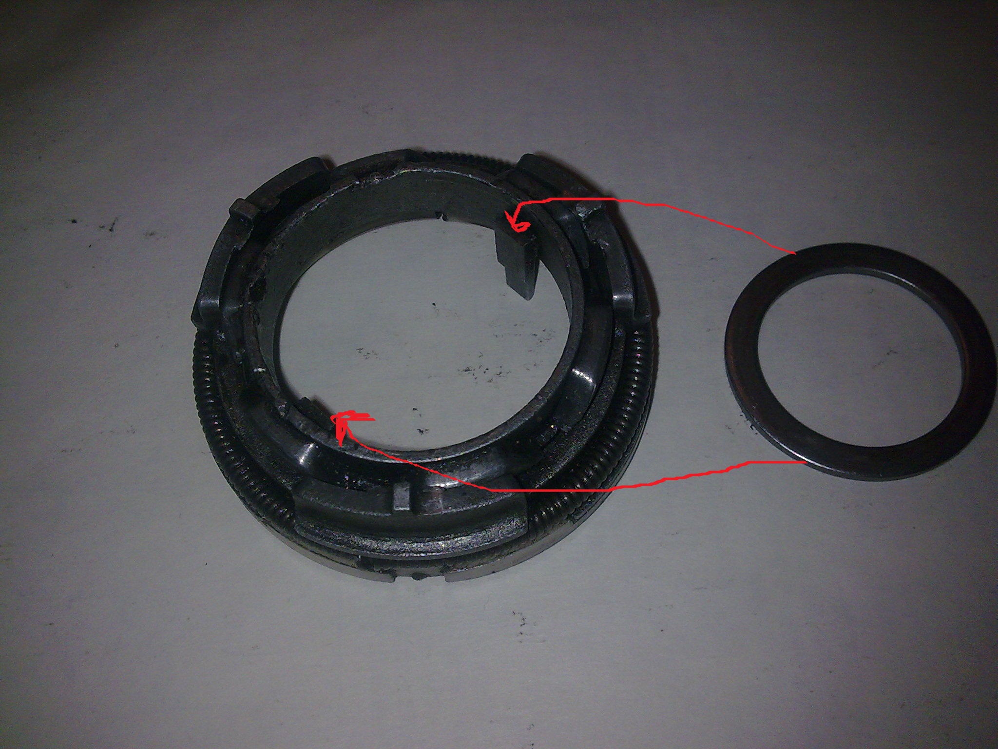

YASNYJ   Передок опять перестал работать. Терпения уже прос...   Feb 9 2009, 11:44 AM
YASNYJ   стоп, народ, тогда расскажите мне темному какой из...   Feb 9 2009, 01:36 PM
609   стоп, народ, тогда расскажите мне темному какой и...   Feb 9 2009, 01:45 PM
Шустрик   стоп, народ, тогда расскажите мне темному какой и...   Feb 9 2009, 01:58 PM
Вован36   Сальник на вакуумную ступицу самый большой и в В...   Feb 9 2009, 10:04 PM
DimTs   по началу на вакуум шло 2 сальника (0K08133066+0K0...   Feb 9 2009, 02:26 PM
КИАвод   Привет народ!Была такая же проблема прошлую зи...   Feb 9 2009, 05:59 PM
YASNYJ   КИАвод у меня машинка точно такая же как и у тебя....   Feb 9 2009, 07:08 PM
КИАвод   Вакумный шланг входит в штуцер,который распологает...   Feb 9 2009, 07:47 PM
rishat   В поворотный кулак. Сам себе и ответил :D   Feb 9 2009, 07:49 PM
