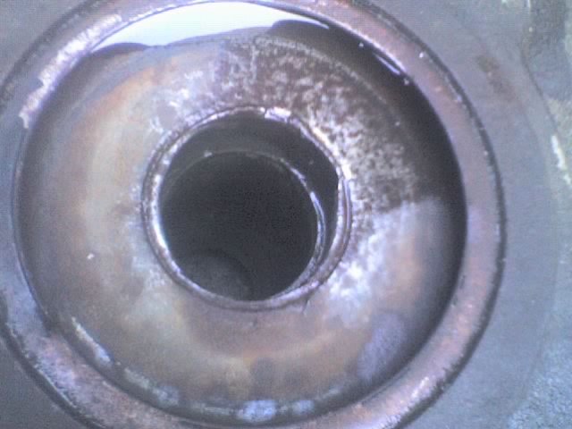

Вот граната с сильным износом дорожки качения под игольчатый и под сальник. Обозначено "Убито".Прикрепленное изображение. Эта граната уже на замену 100 процентов.
Это не износ, это коррозия! B228.gif Следов износа не видно!
Я имел в виду износ, как показатель пипеца, а не как механически выработанные 0,25 мм. Но - привод включаю редко, скорости при этом маленькие - вот в таком виде живёт только у меня уже 11 месяцев. Не блямкает при движении и не хрустит под нагрузкой.
