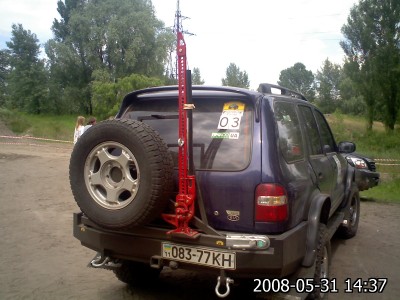

Есть опыт и есть даже фотографии:
http://ibox.org.ua/119375/0/FcFAGteW/0/
Хай Джек приходится снимать, так как машина не пролазит в гараж да и в подземные паркови тоже, это как недостаток...
Сообщение отредактировал GUK - Jul 5 2008, 01:35 PM
post Jul 5 2008, 02:12 PM
Можно про бампер попдробнее?
Да разве это недостаток. Зачем тебе хайджек в городе, в гараже и тем более на подземной парковке???
ЗЫ: А че таки колесика маленькие??? ep.gif ep.gif ep.gif Или это для города??? ep.gif ep.gif ep.gif
post Jul 5 2008, 05:03 PM
Что за бампер???
Просто постоянно снимать и ставить его не прикольно, в гараже, чтоб машина под открытым небом не стояла... Ну мне пока этих хватает, просто больше 31 тяжело туда вставить, чтоб не затирала ни в какой критической точке. Бампер и ступеньки силовые "Хэнд Мэйд" h975g.GIF
