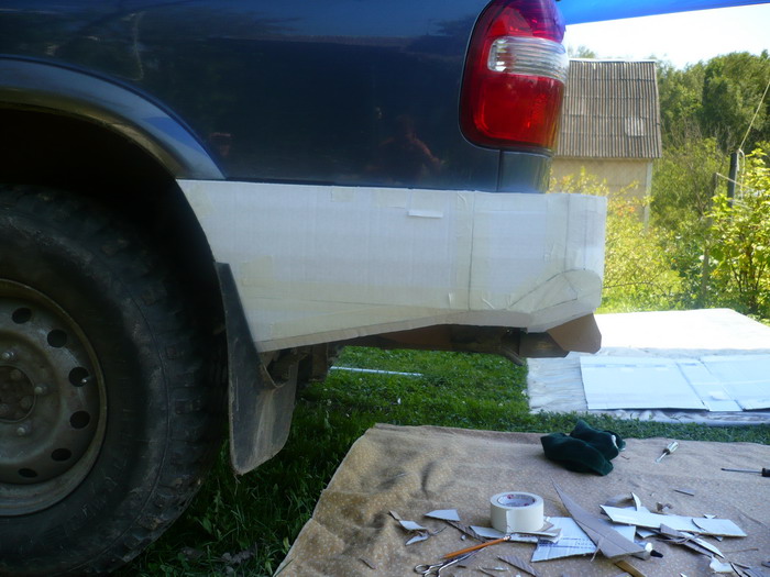

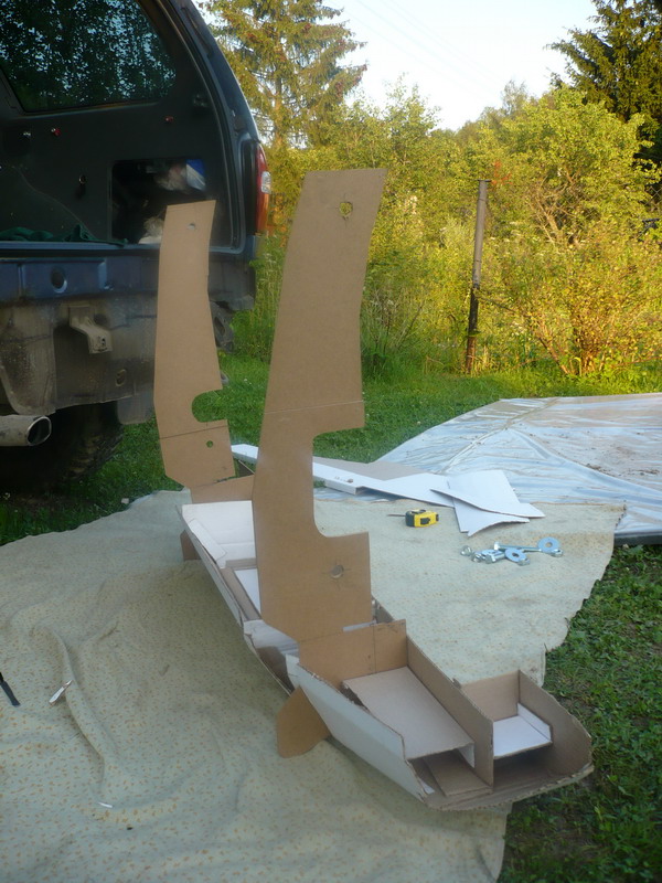

Panzer38   Процесс потихоньку идет ... Вот, примерные наброск...   Jul 29 2008, 04:27 PM
Петр   Процесс потихоньку идет ... Вот, примерные наброс...   Jul 29 2008, 04:42 PM
vl@d   а джетить его можно будет ? нужны будут усилители ...   Jul 29 2008, 05:47 PM
Panzer38   а джетить его можно будет ? нужны будут усилители...   Jul 29 2008, 06:15 PM
BFGoodrich   Весить он не слабо будет, а у Гранда и так бампер ...   Jul 30 2008, 12:51 AM
Петр   Весить он не слабо будет, а у Гранда и так бампер...   Jul 30 2008, 11:58 AM
BFGoodrich   Так назад вторые амортики воткнуть! Какие мы...   Jul 30 2008, 12:59 PM
Петр   Какие мысли есть? В какое место? :dumai: Там ещё...   Jul 30 2008, 04:02 PM
Panzer38   Ну на сколько я помню у Panzer и так клаксон усил...   Jul 30 2008, 04:36 PM
