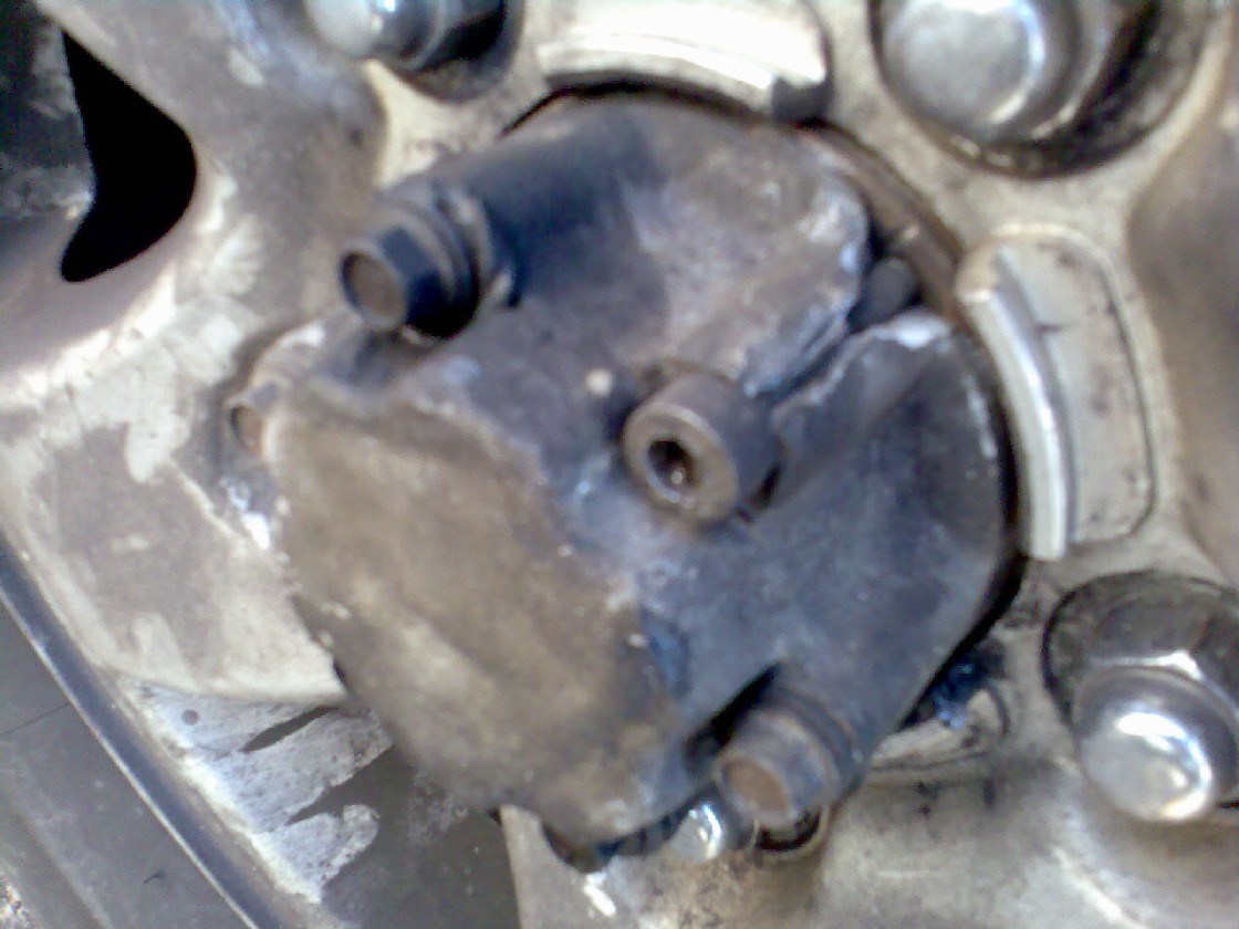

Вот с таким побочным эфектом заменили внешний пыльник шруса у корейских официалов см. фото.
Если бы у меня были бы пластмассовые декоративные колпаки ступицы, то не скоро бы увидел.
Купил уже новый болт, но боюсь как бы левым болтом резьбу не сорвали.
Поеду на днях в глаза посмотреть, руководство вызову.
Уже не исправишь, муфта 4000-5000 руб стоит.
Я понима, не снять бало. Но зачем левый болт туда засандалии.
Хрена себе. Замена муфты - однозначно.
Что за сервис? Не на Руставелли часом?
А болт похоже от ручного AVM
А как это они так умудрились расколотить корпус муфты????

Предположу,что на подъёмнике открутили болты муфты,вот она и упала на пол. dumai.gif

Это не падение муфты. Это точно разорвали "левым" болтом. А болт от ручных AVM.
А что в сервисе сразу не заметил. Притензию им никак???

Вроде есть у меня такая муфта (корпус муфты) и болты вроде тоже

болт может быть от шруса оч.похож

вот блин нифига непонял blink.gif dumai.gif старею..... huh.gif как можно левым болтом так расколоть....он же не ввернется... dumai.gif и что такое болт от шруса... dumai.gif

Миша, если сильно протянуть болт с такой шляпкой то он расколет тот сплав из которого сделаны муфты. По принцыпу удара по торцу лобового стекла.

все...понял B093.gif , для меня ЛЕВЫЙ болт, это болт с левой резьбой..... B093.gif B093.gif B093.gif biggrin.gif

такими блотами прикручивают внутренний шрус к флянцуКПП на ФВ-гольф ,ауди....и т.д.

Ну если говорить про немцев,у них таких болтов очень много,например суппорта такими-же и по двигателю в основном.
