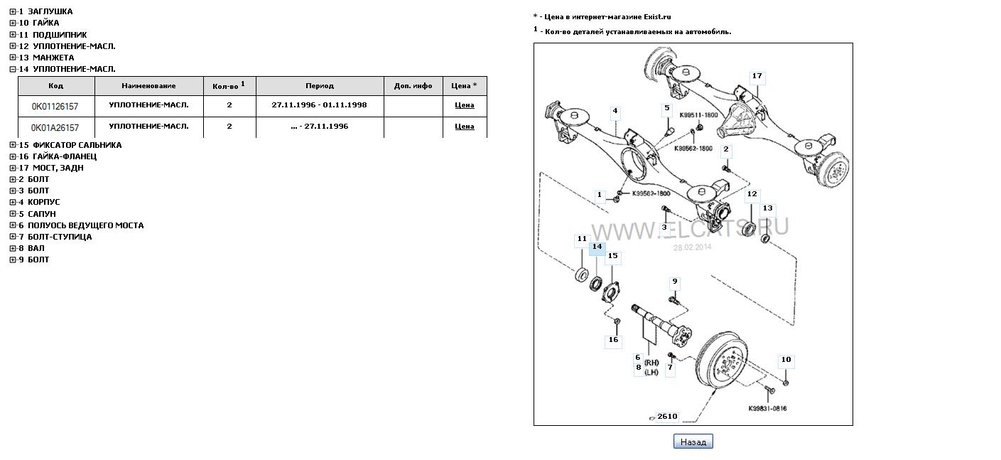

post Feb 27 2014, 09:45 PM
Сообщение #1907
Сообщений: 170
Регистрация: 19-September 11
Из: Дзержинск, Нижегородская
Пользователь №: 9,947
место дислокации: Дзержинск, Нижегородская обл.
Цитата(korol @ Feb 27 2014, 05:32 PM) *
ну так кто из ДОрестайлов мне поможет?
14 0K011-26157 САЛЬНИК
14 0K72A-26157 САЛЬНИК
6 0K011-26111E ПОЛУОСЬ ВЕДУЩЕГО МОСТА
6 0K011-26111F ПОЛУОСЬ ВЕДУЩЕГО МОСТА
15 0K011-26158D ФИКСАТОР САЛЬНИКА
15 0K040-26158A ФИКСАТОР САЛЬНИКА
11 0K011-26151 ПОДШИПНИК
11 0K72A-26151 ПОДШИПНИК КОЛЕСА
19 0K72A-26153 ШАЙБА
у меня так по каталогуИзображение
http://i58.fastpic.ru/big/2014/0227/59/aa2...30d2d913759.png
Sportage 2.0 FE, 16i, 1996, 5MT4WD, AVM, LSD, фаркоп... УТИЛИЗИРОВАН

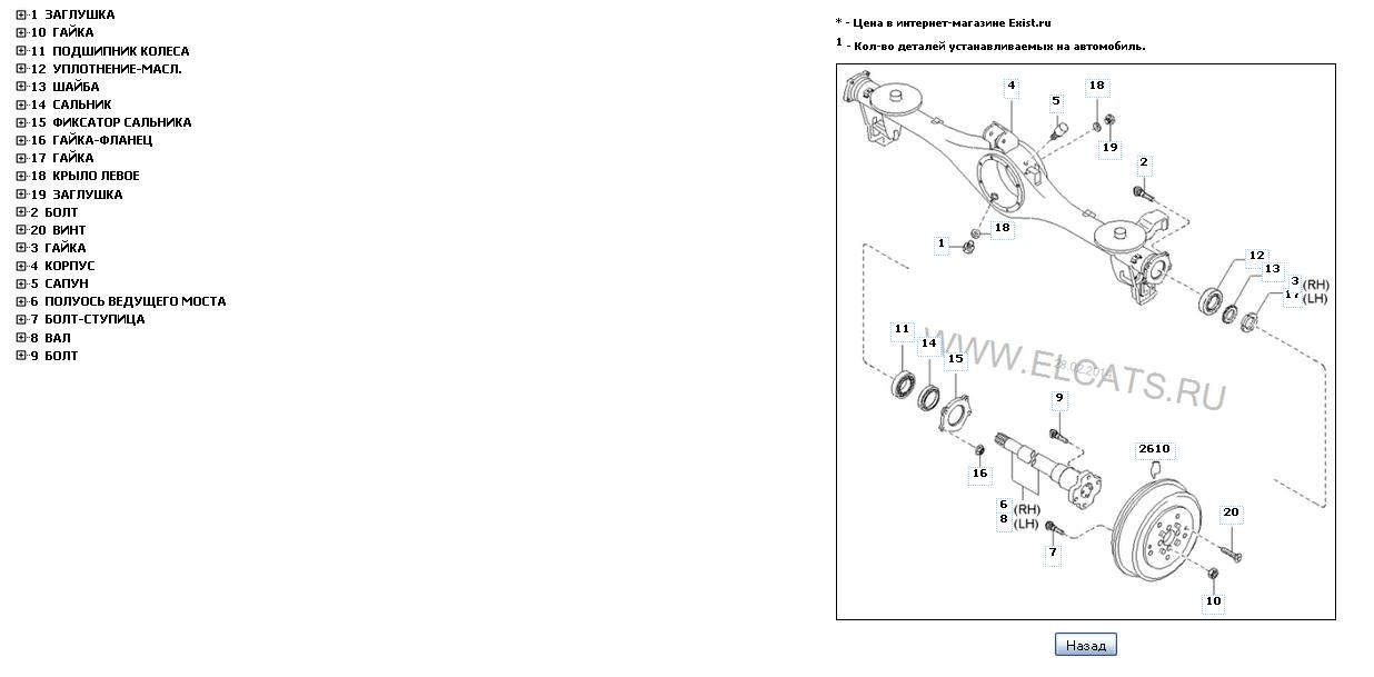

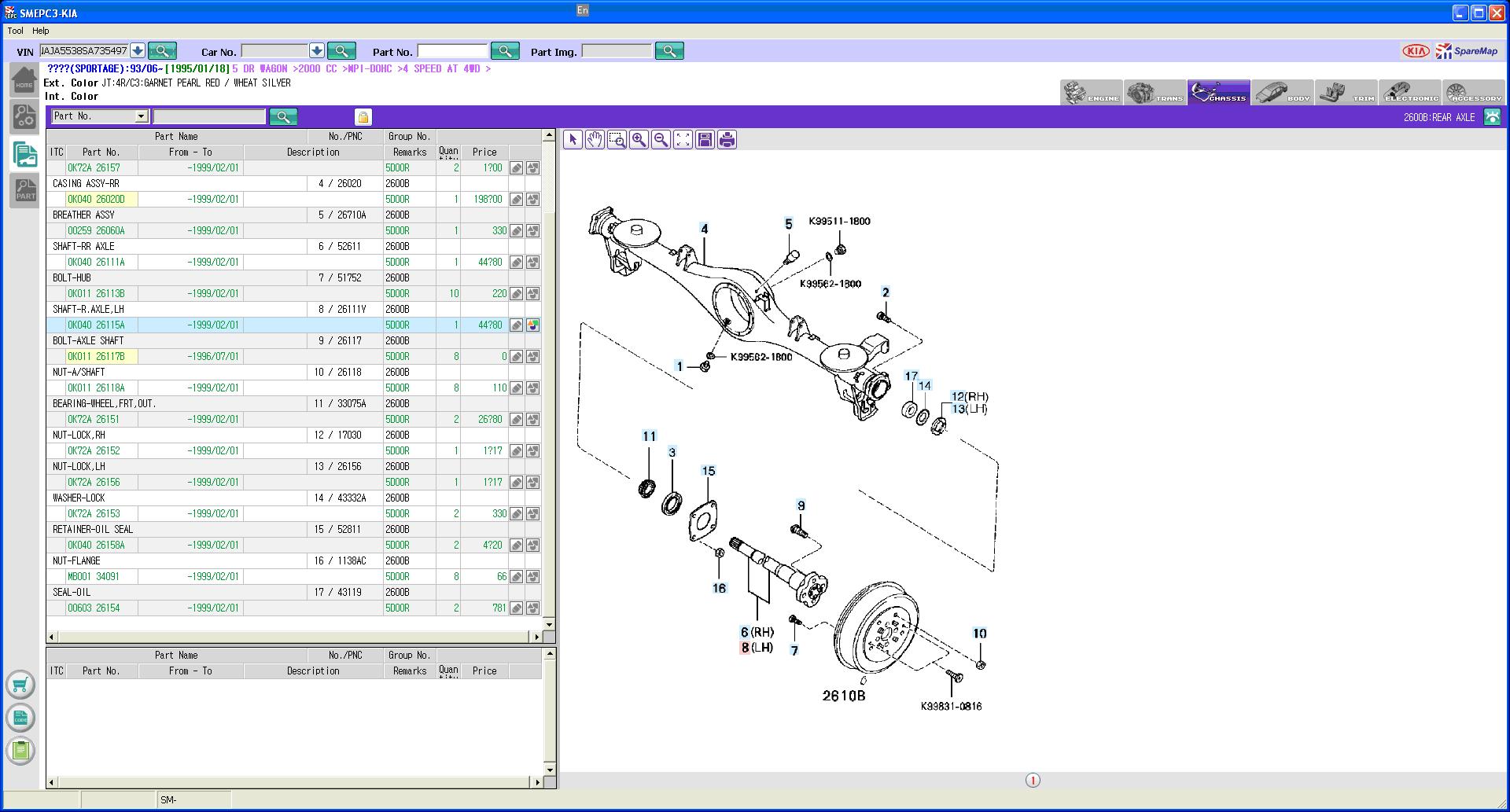

post Feb 28 2014, 08:49 AM
Сообщение #1910
Кайроновод
Сообщений: 3,949
Регистрация: 23-June 11
Пользователь №: 9,679
место дислокации: Y-Ola
Цитата(korol @ Feb 28 2014, 08:41 AM) *
теперь вопрос, там упоминается про гайку, что за гайка? она с резьбой? на рестайле гайкой все это дело стопорится и контриться шайбой с лепестками. не помню уже как на ДОрестайле, должно быть кольцо как на класике, при чем тут гайка с шайбой? 18,19 по экзисту
Вот правильная картинка на дорестайл Прикрепленное изображение
А эта на рестайлПрикрепленное изображение

post Feb 28 2014, 12:02 PM
Сообщение #1912
дайте просто вин дорестайла. у которого оси и редуктор и чулок дорестайл.
post Feb 28 2014, 12:28 PM
Сообщение #1913
Кайроновод
Сообщений: 3,949
У него спроси

post Feb 28 2014, 05:06 PM
Сообщение #1918
Цитата(m@loy @ Feb 28 2014, 08:28 AM) *
У него спроси
ты как смотрел по своей картинке, дай номера. выкидывает на рестайл
post Feb 28 2014, 06:09 PM
Сообщение #1919
Кайроновод
Сообщений: 3,949
я смотрел по своему старому вину(рестайл) и по серегиному(дорестайл).
