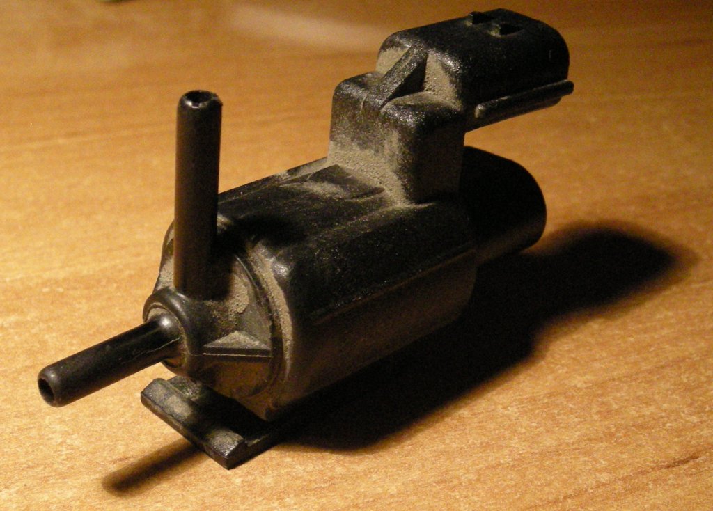

Так вот в том и трабл что не могу найти код, точнее код есть, но не тот разъем у клапана - нужен каталог, а вин не бьется т.к. город-герой Калининград . На самой детали цифирь есть 5Н22, но на код это не похоже. Про крестовины слышал, но говорят белорус и кореец взаимозаменяемые. Фотки выкладываю.
И вот еще фотка - тут вобще как бронепоезд, аж балдею

На фото я вижу действительно ОКО 81 18741 эл/м.клапан включения вакуумных муфт переднего привода.На фото тот который нужен или вновь купленый и который не подходит по разьему?
Это как раз который нужен! Но по этому же № мне пришел с другим разъемом . Отсюда вопрос - может, у Автотора какой-то свой каталог???

Чесно говоря насчет разных каталогов незнаю.Я брал себе месяца 3 назад в Exist на заказ, пришел такой же,у меня даже коробочка еще лежит с номером.Но гдето на форуме я раньше встречал,что кто то уже также прокалывался с разьемом.

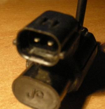

Это было бы просто супер! Уточните пжлста там ИМЕННО ТАКОЙ разъем как у меня на фото? Просто два штырька, типа маленькая вилка? И еще вопрос - какой у вас спортидж? Можно узнать вин? В любом случае спс, оч. полезная инфа! B020.gif

Разьем точно такой,штырьки не круглые,а плоские. Стоил около 400р.Канадец 2000г.KNDJA. На rutracker.org висит Microcat 10/2009 эл.каталог запчастей всех автомобилей Киа даже с фото,если скачать и установить жизнь покажется приятней.

СПАСИБА!!! B084.gif Ну наконец-то пришло спасение. Точно - седня мне тож сказали про этот каталог. Нашел-таки у нас в Челябинске магазин. И купил что нужно. Правда отдал 750 р. Самое интересное - код детали тот же, что и у клапана с "неправильным" разъемом! Только коробки разные. Здесь только КИА написано, а на той КИА и Хюндай, хотя щас вроде это одно и то же.
