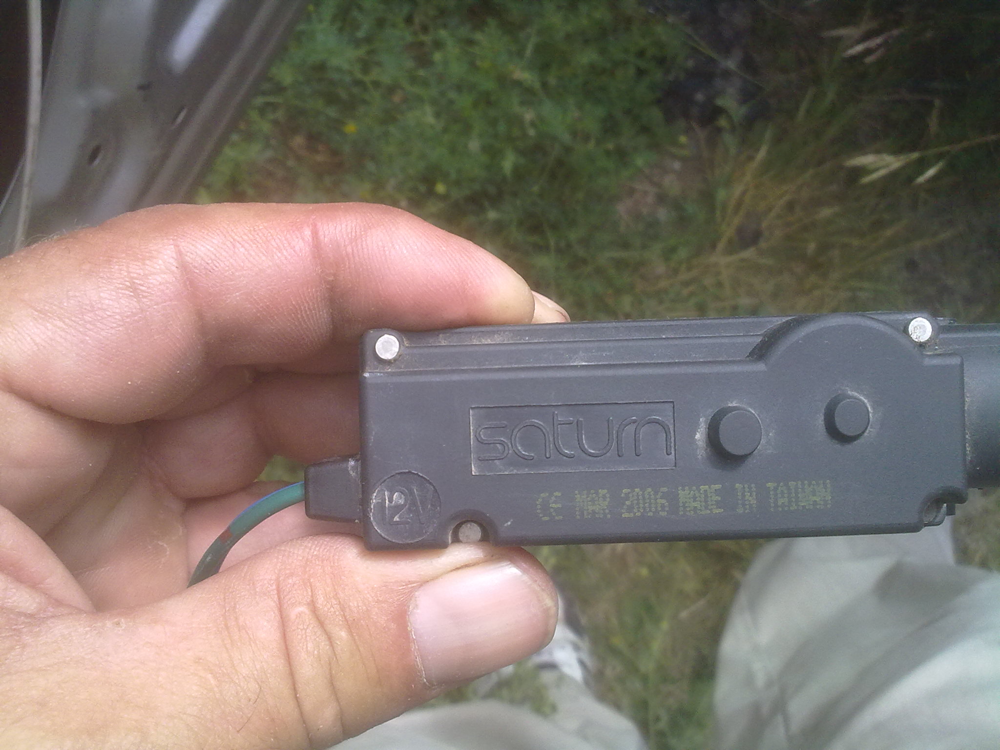

klin   Я тоже на него грешу. Стоимость по каталогу была ...   Jul 31 2011, 07:06 AM
sasha123   Вчера всё наладил, делюсь рецептом :D Спасибо п...   Jul 31 2011, 07:40 AM
klin   Расскажи по подробней. Ты купил активатор с 5 про...   Jul 31 2011, 08:06 AM
sasha123   обычный активатор, продают в каждом магазине сигн...   Jul 31 2011, 10:32 AM
sasha123   Вчера всё наладил, делюсь рецептом :D Спасибо п...   Aug 3 2011, 11:34 AM
андрей 31   Вчера всё наладил, делюсь рецептом :D Спасибо п...   Aug 3 2011, 01:56 PM
klin   снимал на телефон, фотки плохие стрелками обозначе...   Jul 31 2011, 02:46 PM
Художник   снимал на телефон, фотки плохие стрелками обознач...   Aug 1 2011, 04:33 PM
aqaneon   Чет не пойму на фото активатор с пятью контактами,...   Aug 5 2011, 10:01 PM
sasha123   А что бывает больше чем два контакта подводка? ...   Aug 7 2011, 11:02 AM
