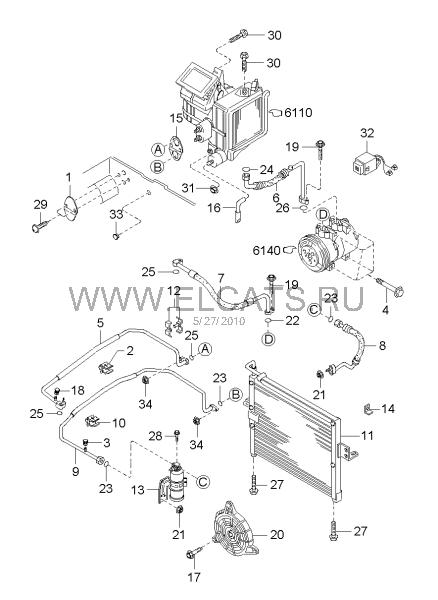

Здравствуйте форумчане!
Сам из Ростова, купил маме Спортягу Гранд 2002 в Волжский. Теперь вот дистанционно обслуживаю mellow.gif .
Озаботился и я проблемой покупки шланга низкого давления кондиционера. Судя по первому фото, мне нужна та же деталь. Со слов удалённых мастеровых подходит сверху к компрессору и его перетёрло капотом.
Для начала на www.kiа-trаde.ru пробил модель машины и даже дату выпуска кузова. Соответственно по каталогу нашёл деталь. В киа-трейде в 2 раза дороже, чем в Эксисте! Номер моего патрубка 0K08А61460C .
На схеме мой патрубок имеет № 7.
Просьба к форумчанам: гляньте его на схеме, это действительно он? Сам сравнить с машиной не могу, далеко, однако dry.gif .
Однако отзывчивые mellow.gif ...
Получил сегодня в Эксисте трубку 0K08А61460C (1 489,24р.) - похож на шланг на втором фото, но на двигателе смотрится чуть иначе (на первом фото он есть, но не отмечен), короче, то, что мне надо smile.gif !
Ещё из форума понял, что перетирание этого шланга о радиатор - болезнь наших машин, значит имеет смысл заизолировать его в опасном месте - например, куском гофро-трубы rolleyes.gif .

На первом фото видно, как резиновая часть упомянутого шланга касается дефлектора радиатора. Подозреваю, что в этом месте при вибрации происходит протирание шланга. В волгоградской теме такой же случай.
Посмотрите у себя - верно ли моё предположение?
Принято!
post Jun 11 2010, 06:19 PM
Посмотрел. У меня шланг проходит в 10 мм от обрамления радиатора. Точно так, как на первом фото!!!
Если у тебя впритык, то лечится или как ты предложил, или подгибать трубки, которые идут в правом крыле.
