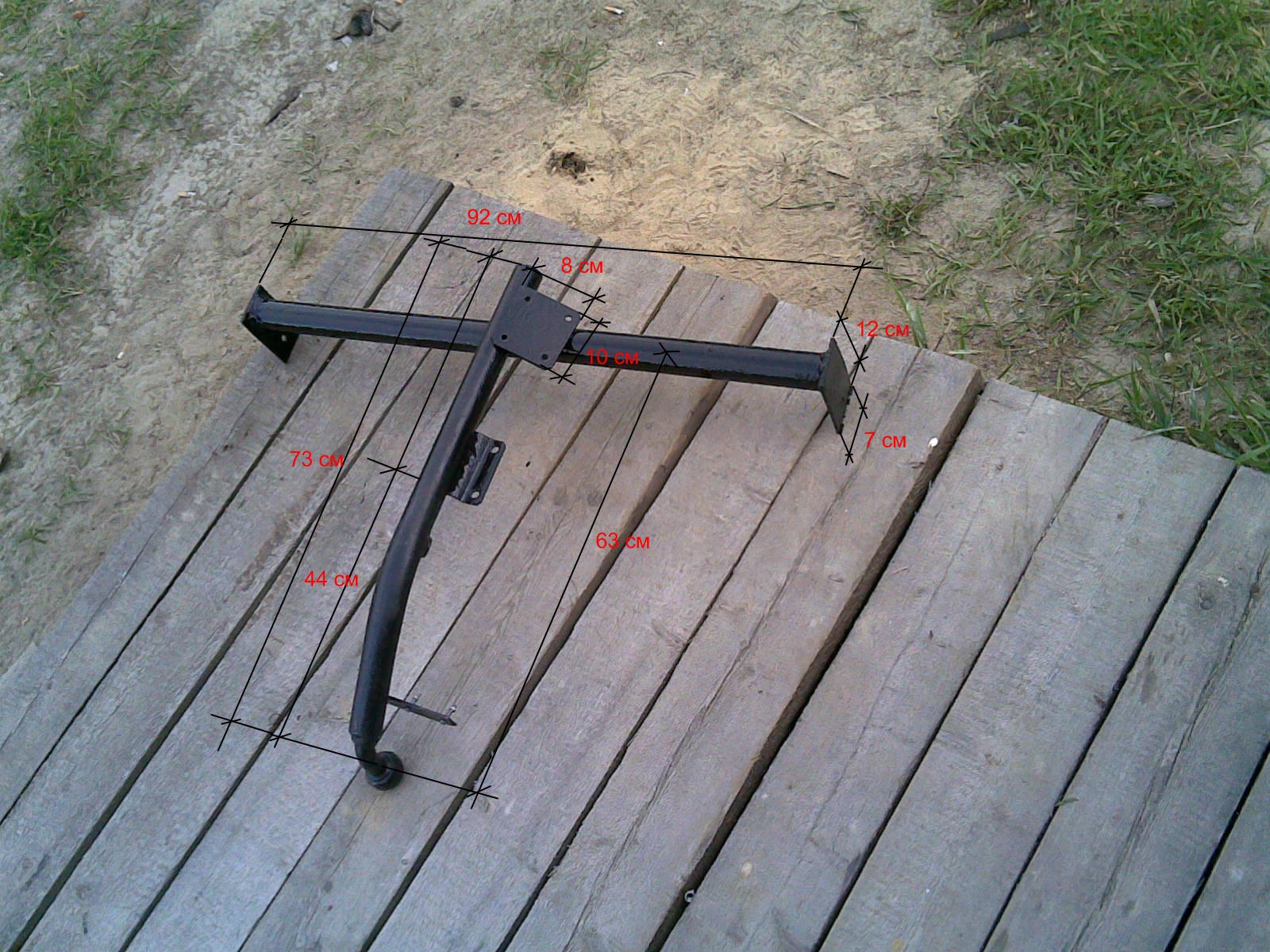

Посмотрел на цены фаркопов в интернете и решил ваять сам, купил фаркоп от десятки, кусок трубы на 50 мм., кусок железа на 5 мм., болты и при помощи дрели, болгарки и сварки получилось это

severyanin   Вот, если че не понятно с размерами я дополню :B0...   May 18 2009, 03:20 PM
Роман   Те размеры пропали, добавляю заново а какой уго...   May 27 2009, 12:52 PM
severyanin   а какой угол???или сначала можно изготовить а пот...   May 27 2009, 01:04 PM
Роман   Какой угол ты имеешь ввиду? НУ ТОГО УЧАСТКА ТР...   May 27 2009, 01:38 PM
severyanin   НУ ТОГО УЧАСТКА ТРУБЫ ЧТО НА РИСУНКЕ 73 СМ Если ...   May 27 2009, 02:01 PM
Роман   Если ты имеешь ввиду угол загиба трубы, то как я ...   May 27 2009, 02:03 PM
severyanin   все понял!!!!!!!...   May 27 2009, 02:23 PM
Роман   Если ты имеешь ввиду угол загиба трубы, то как я ...   Jun 18 2009, 09:49 PM
severyanin   Сегодня спецом обьездил несколько авто магазинов ...   Jun 19 2009, 12:28 PM
Роман   Может в магазе и неправду сказали, хз, смотри что...   Jul 3 2009, 06:26 PM
severyanin   :32a: УСЕ!!!! спасибо ** severy...   Jul 3 2009, 08:43 PM
