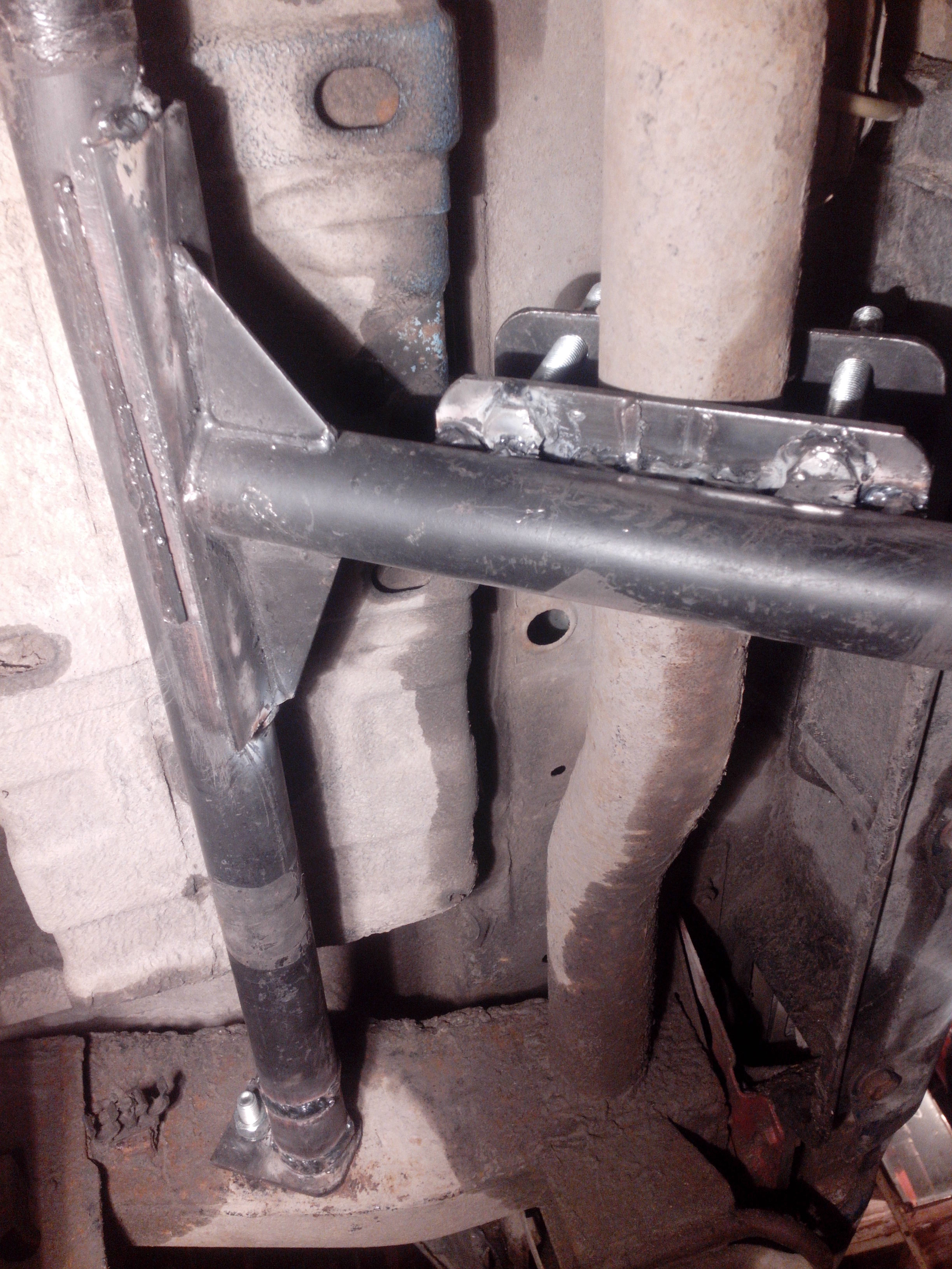

Поделюсь своим фаркопом. Идею взял разумеется у северянина, за что ему большое спасибо!
За основу взял комплект ВАЗ-2115 за 1500р.
Маркировка
Так он выглядит всборе
Болгарином лишнее отразел, укоротил, где надо, наоборот добавил. Поперечную трубу решил повернуть, чтобы ушки были вдоль трубы...
Углы и длины подбирал прямо на месте...
Крепление к задней трубе не совсем правильно, но переделывать не стал, пока...
Завтулил имеющиеся отверстия в раме трубкой рулевой стойки велесипеда biggrin.gif
Вот так получилось и испыталось сеном в прицепе 600кг.
Сообщение отредактировал Evgen66p - Dec 22 2014, 04:54 PM

ladosi.gif Не чё так получилось, основательно. ladosi.gif А покрасить, чтоб не гнил! biggrin.gif

Для пробы оставил, хотел залезть переделать заднее крепление (болты внутрь - неудобно, да и длинные), заодно и покрасить. Да вот, как говорится нет ничего постояннее чем временное... biggrin.gif Ща кузовом заниматься буду, так исправлю мелочи...

мне кажется, что ножки у табуретки можно было бы сделать и понадежнее B200.gif
Не.... ножки они вертикальные и по вертикали нагружены, выдержат тонну. А вот стальная паутинка - это круто. Имхо.
post Jul 17 2015, 04:36 PM
Сообщение #140
Я просмотрел весь свой снимок, взял очки посильнее, не пойму, где ты нашел стальную паутинку?
