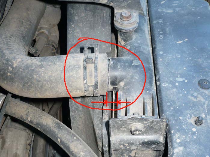

Вот, блин, не ожидал такой засады - сползает со своего места верхний патрубок, по которому ОЖ течет в радиатор. rvu-i-mech.gif rvu-i-mech.gif rvu-i-mech.gif
А я-то думал, куда это у меня периодически антифриз исчезает....
Оказалось, что шланг сполз более чем на сантиметр и из под него сопливится...
Натянул шланг на место.
Надо, все-таки, дополнительно затянуть винтовым хомутом, а то еще ненароком вообще соскочит. Вот будет жесть...
Видимо, пружинный хомут перестает со временем выполнять свою функцию в достаточной мере из-за усадки материала патрубка .... dumai.gif

Чтобы всем стало понятно, о чем я.
Вот как патрубок должен сидеть:
А вот как он сползает:
На этом патрубке у меня стоит винтовой хомут, без герметиков и прочего, стоит нормально ничего не сползает и не подтекает. А такие хомуты как на фото если честно мне доверия не внушают.
post Jul 29 2008, 04:44 PM
Цитата(Сэм @ Jul 29 2008, 04:36 PM) *
....А такие хомуты как на фото если честно мне доверия не внушают.
И я сегодня на эти грабельки наступил. По своей глупости , ведь знал что сползает и был звонок , ан нет с упорством бараньим :больше не повториться..... Повторилось .
Едем домой с женой , разговоры магнитола шепчет новости , на дороге пробка (мост ремонтируется) и...... из под капота задымило . хорошо , что еще место такое где можно было свернуть .
Открываю капот и на тебе ,чуть совсем не слетел патрубок, но облил все изрядно .
Все я с этими хомутами больше не дружу ,... а если бы это было на скорости dumai.gif .
Завтра надо идти за литрухой , а может (скорее всего) больше. И ХОМУТОМ . biggrin.gif
