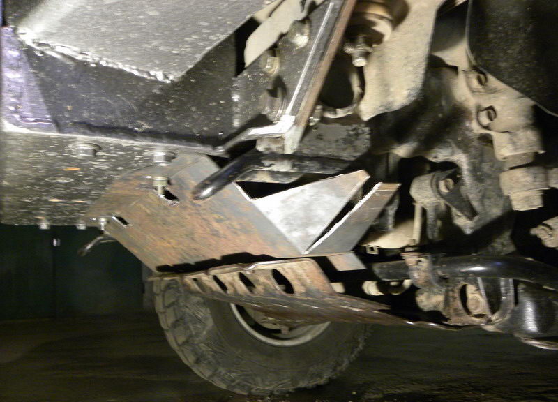

А еще поставил защиту радиатора спереди под бампером.
Теперь можно безбоязненно колоть лед в лужах, не боясь пропороть радиатор кондея fa.gif
Да и пух с одуванчиков будет меньше засасываться.

Panzer38   Железо 2 мм. По сгибам надрезал болгаркой чуть-чут...   Jul 29 2008, 05:37 PM

Panzer38   Наконец-то руки дошли ... ВОт, выкладываю чертежик...   Sep 9 2009, 11:08 PM

Ikarik   Наконец-то руки дошли ... ВОт, выкладываю чертежи...   Aug 9 2010, 02:06 PM
Panzer38   Заинтересовал меня подобный девайс :B128: :B128:...   Aug 9 2010, 02:10 PM
Ikarik   Этот размер не критичен. Я просто градусов под 45...   Aug 9 2010, 02:20 PM
Panzer38   Ну хоть примерно,на глаз :dumai: И как себя показ...   Aug 9 2010, 02:31 PM
Ikarik   Ну поставь 45 . :D Показала себя хорошо! :...   Aug 9 2010, 02:38 PM
Александр 533   Сделал защиту радиатора кондея из нержавейки (кусо...   Aug 23 2010, 02:14 PM
ghost   Сделал защиту радиатора кондея из нержавейки (кус...   Aug 23 2010, 07:15 PM
SAVant   гламурно... :) а чего не во всю штртну рамы... т...   Aug 23 2010, 08:12 PM
ghost   Наверное в данном случае узкая стиральная машина ...   Aug 23 2010, 08:31 PM
