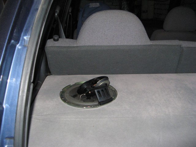

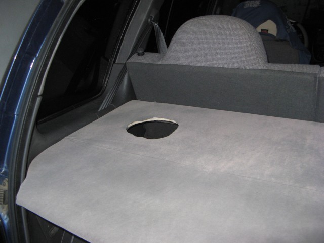

Mark_KA   ... Прорезал в ткани дырки под динамики Примерил ...   Aug 3 2008, 08:01 PM
