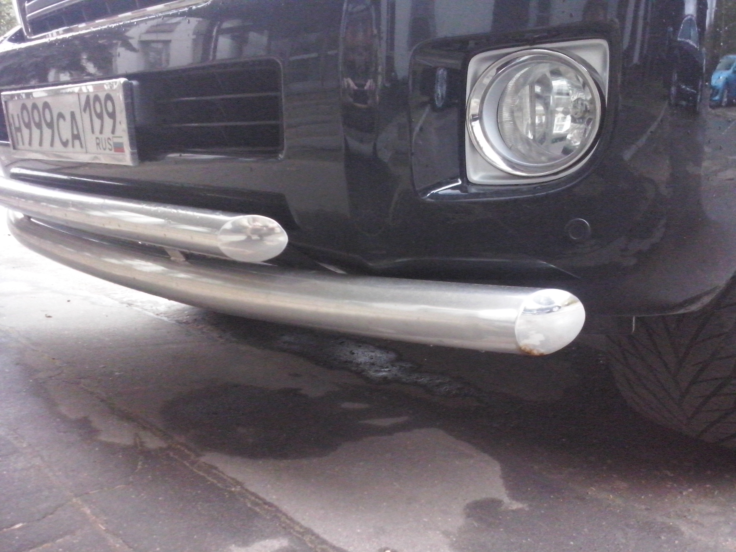

Братва! Подскажите кто в курсах... Решил я багажник сварить из трубы нержавейки.(не сам конечно) ЧЕМ ЛУЧШЕ ЕЁ ВАРИТЬ? Полуавтоматом с нерж. проволокой или аргоном или может нерж.электродами. ВАЖНО чтобы в итоге получился крепкий, ровный, красивый, шов. Который потом не надо болгарить и полеровать пол года. ЧЕМ МЕНЬШЕ ЗАСРЁТСЯ?
Если всё получится, в планах ещё вот этоПрикрепленное изображение
