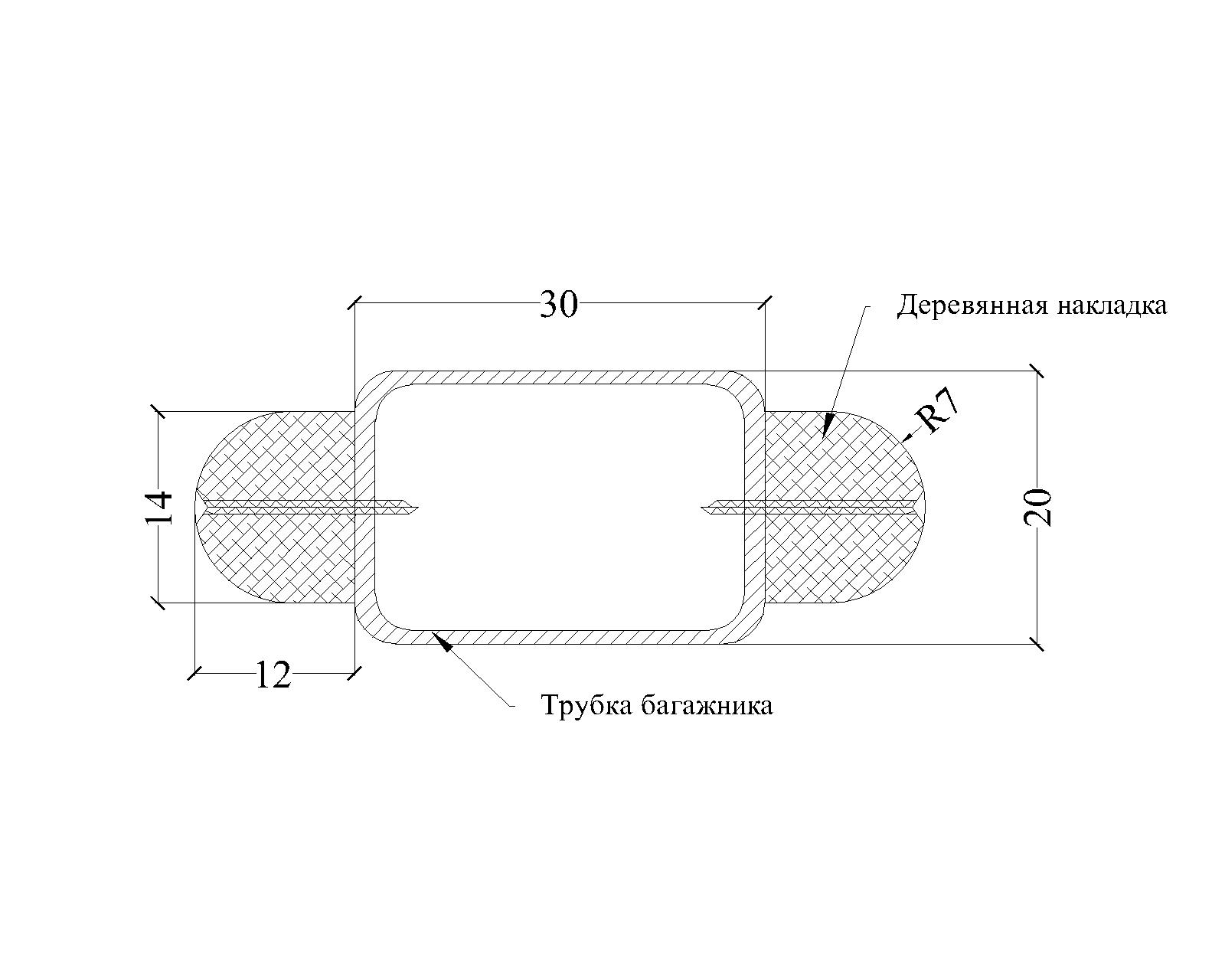

Летом назрела проблема периодической перевозки 2-3 досок, и я начал искать рейлинги. Короче купил, поставил, поехал. На скорости примерно 70 и выше начинали рейлинги петь. (выть). Немного подумав решили сделать типа оптекателей из лиственницы. Струганули, фрезернули, покрасили и прикрутили на саморезы. Профиль рейлинга оказался стальной, что порадовало. Теперь выть стало значительно меньше и начинает выть примерно на 90 км/ч. Вот. Лично мне показалось удобнее привязывать груз к такой усиленной конструкции, меньше ползают ремни. Может кому и пригодиться сея инфа!! Фотки прилагаются. На фотках они сняты и связаны между собой резинками с крючками. Ставлю только когда надо ченить везти, а так в багажнике лежат между арок колес нишелохнуться!!! Расход сественно увеличивается примерно на 1-2 литра точно не мерял! 39a.gif Прикрепленное изображение Прикрепленное изображение Фотки не очень наглядные получились, если кому интересно будет, на помытую sorry.gif машину поставлю и сфоткаю!!!
Спортейдж 2005 пробег 110 000. 16 кл. DOCH
Бондарь
post Mar 16 2011, 01:12 PM
Сообщений: 47
Регистрация: 22-December 10
Из: Челябинск
Пользователь №: 8,864
Вот еще эскиз.Прикрепленное изображение

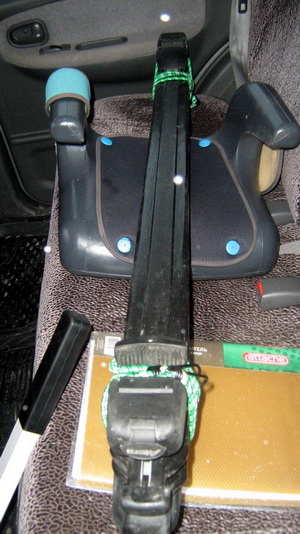

post Jan 15 2017, 08:18 PM
Интересно, рейлинги от х- трейла реально поставить dumai.gif ?Те которые с фарами B228.gif .Прикрепленное изображение
post Jan 15 2017, 08:51 PM
Запросто .. берешь крышу с рейлингами....ставишь.
post Jan 15 2017, 08:59 PM
