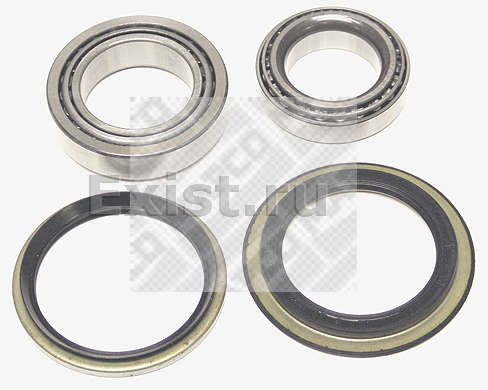

Полез менять сёдня передние тормозные диски,ладно ступицу проверил,это шо с подшипниками было?От грязи,воды так?смазка чистая была относительно,вода всё-же просочилась в ступичный B200.gif -на большом подшипнике глядите ролики,как-будто куски отламывались dumai.gif -на маленьком подшипнике видны следы износа обоймы роликов....комплект ставил года так полтора-два назад....SNR-маде ин франце.
Заодно испытал самодельный ступичный ключик .
И вота вопрос:поставил комплект MAPCO,в комплекте были два сальника(две штуки справа)-они от дорестайла или как?Мой рестайловский слева.
Тот что слева это 0K08133067A тот что по центру это 0K08133067 (по крайней мере похож)
С буквой А уже доработанный сальник и как б лучше, но и центральный должен подойти (если это он).

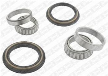

SNR (NTN), Timken

SNR - вот этот номер R189.00?
Как я понимаю, там два подшипника а-ля 0K01A 33 047 и два 0K01A 33 075, правильно? Или два подшипника одинаковых? То ли картинка неправильна, то ли я смотрю в книгу и вижу фигу...
А сальники там какие? С каким номером оригинальных совпадают? Будто они тоже два одинаковых dumai.gif
И про Mapco 26589 так и не пойму...с каким номерами совпадают подшипники и сальники...?

Сообщение #160
в комплекте по одному подшипнику:1внутр.и 1внешн.+сальники B020.gif
