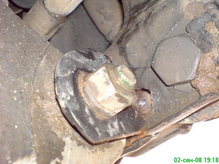

Перевел таки в новую тему(нихто не видит и все молчат). Я думаю что люфт из-за плохой сварки и подгонки привел к "полному" отрыву крепления редуктора. Дык вот у меня вопрос господа грязелюбы: я один такой счастливый или такое бывает? Прикрепленное изображение Прикрепленное изображение
Сейчас то конечно я все проварил по полной, но ведь отвалилось то в самом неподходящем для этого месте, ладно выбрались
С трудом узнал переднюю балку.
Сварка явно не заводская - отрывало уже, отсюда и подгонка никакая dumai.gif
Речь о креплении моста? Редуктор-то вовнутрях...
Цитата(ПростоЖ @ Sep 20 2008, 08:39 PM) *
Дык вот у меня вопрос господа грязелюбы: я один такой счастливый или такое бывает? Сейчас то конечно я все проварил по полной, но ведь отвалилось то в самом неподходящем для этого месте, ладно выбрались
Думаешь какой-то кореец лазил по грязи близ Сеула biggrin.gif , когда весной ее забирал на раме пыли то небыло, не то что грязи.
А мостом называть штуку со шрусами, у меня как-то пальцы не поднимаются, хотя может быть скоро все такие будут, не считая грузовых авто dumai.gif

А кто знает почему у переднего моста крепление оторвало? Я слышал што из-за переднего кардана, дескать шлицы у него ржавеют и при езде по говнам он (кардан) не шевелится и отрывает переднее крепление моста. Кто нить со мной согласен?
post Oct 6 2008, 12:59 PM
Я только слышал про разбитую раздатку.
Очень похоже на правду.
Единственное, раздатка и мост у нас неподвижны. Движутся они друг относительно друга только из-за вибрации и игры рамы и элементов крепления агрегатов при нагрузке. То есть, оторвать может и не в говнах, а в любой совершенно гражданской ситуации (даже с выключенвм передним приводом), связанной с большими усилиями в трансмиссии - например при резком старте со светофора или обгоне на трасее dumai.gif
Я считаю, что в моем случае, оторвало из-за того , что сварка была по центру проушин крепления и с промежутком от передней балки и длиной всего около 1см. При включении переднего моста, возникает скручивающая сила в зависимости от того в которую сторону кардан передний крутится, что влекет за собой перемещение всего моста либо вверх(движение вперед), либо вниз(движение назад). Это я хорошо прочуствовал, когда он отвалился. Вот такие перемещения всего моста вверх-вниз и выламали те два пяточка сварки.
А на счет шлицов согласен с 609, быстрее люминий сломает, чем даже мою молюсенькую сварочку на себя вырвет из-за ржавых шлицов dumai.gif
