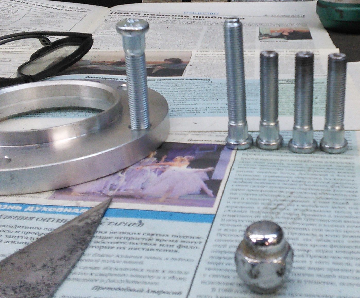

ghost   Получай! :) [url=http://www.radikal.ru][img]h...   Mar 1 2011, 09:36 PM
Toncar   :blink: :oooh: этж силумин.... :otstoy: ну та...   Mar 1 2011, 09:46 PM
ghost   ну там сейчас это все на экспертизе - это покупка...   Mar 1 2011, 09:54 PM
Художник   Получай! :) [url=http://www.radikal.ru][img]h...   Mar 1 2011, 10:34 PM
Panzer38   Получай! :) [url=http://www.radikal.ru][img]h...   Mar 1 2011, 08:06 PM
Ильдар М   Toncar аргумент сильный. Если взять количество авт...   Mar 1 2011, 08:27 PM
Вован36   Toncar аргумент сильный. Если взять количество ав...   Mar 1 2011, 08:50 PM
Ильдар М   Хочешь рискнуть? Не хотел бы тебя встретить на до...   Mar 1 2011, 09:10 PM
Toncar   Мы сами не знаешь сколько таких машин встречаешь ...   Mar 1 2011, 09:34 PM
Вован36   Мы сами не знаешь сколько таких машин встречаешь ...   Mar 1 2011, 10:09 PM
ghost   Не знаю как в теории, а на моей практике на 235 м...   Mar 1 2011, 10:19 PM
Вован36   а уж на 31 мудриче ваще то что надо.... :D Как ...   Mar 1 2011, 10:23 PM
ghost   Как ему 6" диски не узковаты? самое то........   Mar 1 2011, 10:54 PM

Ильдар М   Как у нас установлены родные шпильки. Только что б...   Mar 2 2011, 04:01 PM
ghost   Как у нас установлены родные шпильки. Только что ...   Mar 2 2011, 05:14 PM
brat po razumu   :h975g:   Mar 2 2011, 09:55 PM
Ильдар М   :h975g: В природе бывают такие же но длинее?   Mar 3 2011, 09:17 AM
brat po razumu   В природе бывают такие же но длинее? Наверное,бы...   Mar 3 2011, 11:11 PM
someone   Наверное,бывают... Сегодня китайцы всё делают. Но...   Mar 3 2011, 11:26 PM
Andy005   :h975g: Наша родная шпилька та что справа? Н...   Mar 4 2011, 01:45 PM
brat po razumu   Наша родная шпилька та что справа? Напиши пожалуй...   Mar 4 2011, 08:19 PM
