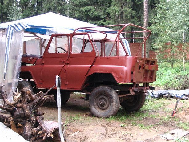

Честно говоря, четкого плана по работе не было, начав разбирать авто, с каждым днем, становилось все яснее что разобрать надо все blink.gif .
Снять кузов
Все отгнившее было безжалостно отрезано и выброшено. Вварены усилители кузова в пороги, точнее туда, где они когда-то были и в задние арки, плюс пороги приварены к живым усилителям пола.
Все много численные дыры обработаны и заварены. Днище отдраено до голого металла от старого "антикора" (надеюсь икал тот цуко, который его по ржавчине сделал), отгрунтовано и покрыто мастикой Боди.

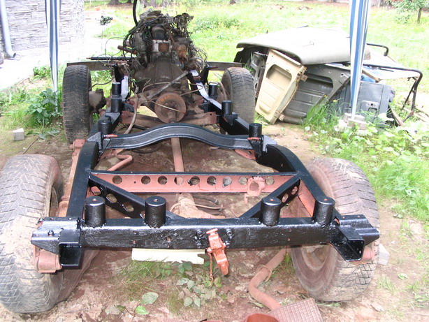

С рамой та же история
В какой-то момент начали закрадываться сомнения, а доделаем ли вообще, поскольку надо было сделать еще столько, что и в голове не помещалось даже... Но с каждым днем все сильнее и сильнее хотелось закончить этого монстра, поэтому изо дня в день меня тянуло после работы во Всеволожск.

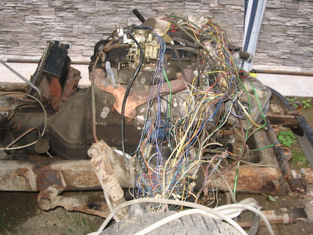

Проводка автомобиля представляла собой жалкое зрелище
И если в начале была надежда ее сохранить, то под конец она развеялась... Ее я оставил на последок, на сладкое ep.gif
И занялся покраской кузова, абсолютно все болгарилось с карщеточной насадкой. Процесс крайне увлекательный, по скольку помимо любования проступающим голым металлом, можно еще вынимать из себя воткнувшиеся проволочинки с карщетки. Были куплены компрессор, не из дешевых и краскопульт, из дешевых. Компрессор выбирал долго и мучительно, в конечном счете здравый смысл одолел жабу, и я не жалею! B162.gif
Пока стояла хорошая погода, успели поставит кузов на раму, с приваренными проставками 9см, и начали выставлять морду. Не простая задача оказалась, но справились.

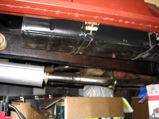

Баки были тщательно отдраены и покрашены. Плюс слой мастики снизу и с торцов.Все это дело установлено на штатные места. За счет бодика на 9см, они стали выше рамы, это уже огромный плюс. Защиту все равно обязательно буду делать.
Так же установлена новая выхлопная и тормозная системы.

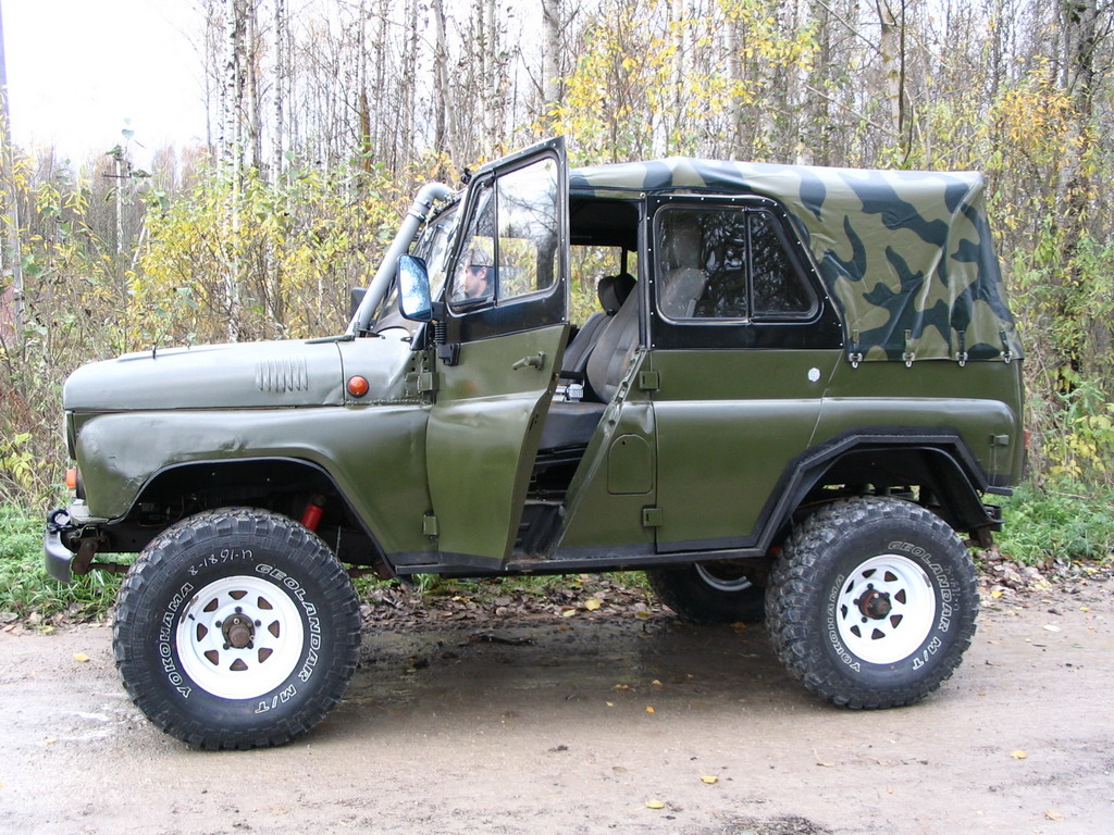

Покраска авто проводилась без заявки на гламур, поэтому тратить неделю на вышпаклевывание кузова я не стал.
Был куплен новый тент, который как оказалось немного течет в местах швов, и установлен
Шноркель сделал из фановой трубы, увы серого цвета, но зато, нужного диаметра - 75мм. Как выяснилось, это совсем не простая задача найти такую трубу. 50мм и 110мм завались везде и в любых количествах, а вот 75ки нет нигде блин. Нашел, поставил.
Проводку делал с чистого листа, установив зажигание с датчиком холла и восьмерочным коммутатором.
Аккумулятор на 90 Ач убран в салон на заднюю арку, Дворники оставил пока верхние
Корпус воздушного фильтра позаимствовал у УАЗ 3160, куча гофр, кусок Шнивовского расходомера воздуха и мотор вдыхает воздух черех шноркель
Радиатор был куплен новый, маленький зеленый зверек получил травмы несовместимые с жизнью и больше не душил меня. Что такое зарплата я забывал на 3й жень после ее получения, зато УАЗ обростал новыми деталюшками.
Уже без участия жабы купил диски ЮС вилс, с вылетом -15 и шириной 8", р15 ,на них поставлена Ёкка МТ 33", 12.5" , и все это поставлено на принимающего нормальный облик УАЗа.
На шиномонтаже собрали 4 правых и одно левое колесо ep.gif ep.gif , заметил только когда стал ставить, и ездил переделывать.
Колесики весят килограмм 40 каждое, поэтому из установку можно приравнять к походу в тренажерный зал. B162.gif

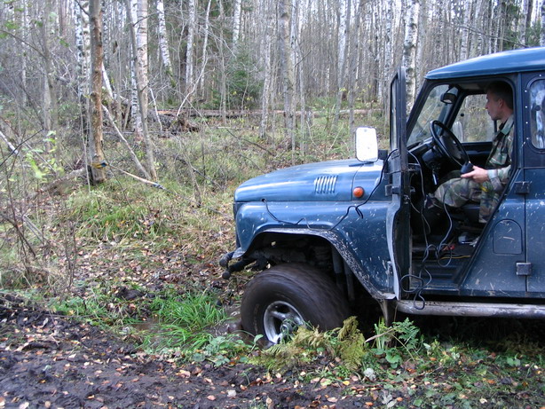

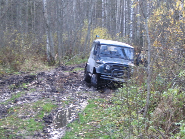

Ивот он выезд. Полный багажник инструмента, запаска, приветДжек и даже жесткая сцепка.
До синявино доезжаем с крейсерской скоростью 80, гулом и свистом. Притормаживаем у сьезда под ЛЭП
и спускаем колеса до 1 атм.
Сильнее стравливать не стали, потому что не понятно как УАЗыч себя поведет на этой резине.
хотя по началу казалось что впереди нереальные ямы и грязь. Со временем начинало казаться что едем на гусеницах, машина ехала напролом через всю грязь.
Ан нет! Как говориться про старуху и проруху, засели, не доехав начала трассы буквально пару луж и "пашню" где сидел Гелик и УАЗ Серегин! Обрадовались!
Достали Джека, и давай бревна вынимать, подкоадывать, сваливаться с них
В общем процесс пошел!
И тут слышим рев мотора на "пашне", переглянулись, удивились. Смотрим, по очертаниям УАЗ там колбасит! B162.gif Минут 10 поколбасил, затих. Смотрю идет к нам дядечка, довольный как слон, и радостно так нам "ребята расслабтесь, не палите сцепление! Ну хоть кого-нибудь выну сегодня!!!"
И пошел подключать лебедку, что бы выбраться самому
