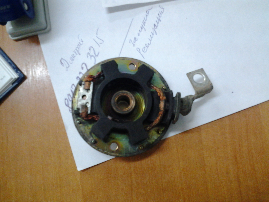

Вчера вечером машина не завелась.Думал акомулятор ан нет он живой.Стартер щелкал но не крутир полез его снимать и разберать.Снемать его очень неудобно просто ужас.Снял разобрал:контакты в норме,втягивающий почистил,разобрал сам стартер и увидел там столько грязи что просто ужас и повсей видемости веной всему щетки оказывается из 4 щеток две стерлись одна запала и работала тьлько одна.если менять то все никто не сталкивался с такой проблемой?продоет ли их отдельно или хотябы пластину на которой они установленны?Жду помощи ато к субботе машину надо на колеса поставить

kostic8615   Все верно. щетки стерлись. стартер сам снять не с...   Jul 13 2010, 07:30 PM

Художник   всё подтвердилось щёткам полный абзац, сейчас всё...   Jul 22 2010, 08:04 PM
ВладБ   ... весь ремонт вместе с запчастями 3200р. :rulez...   Jul 22 2010, 10:16 PM
