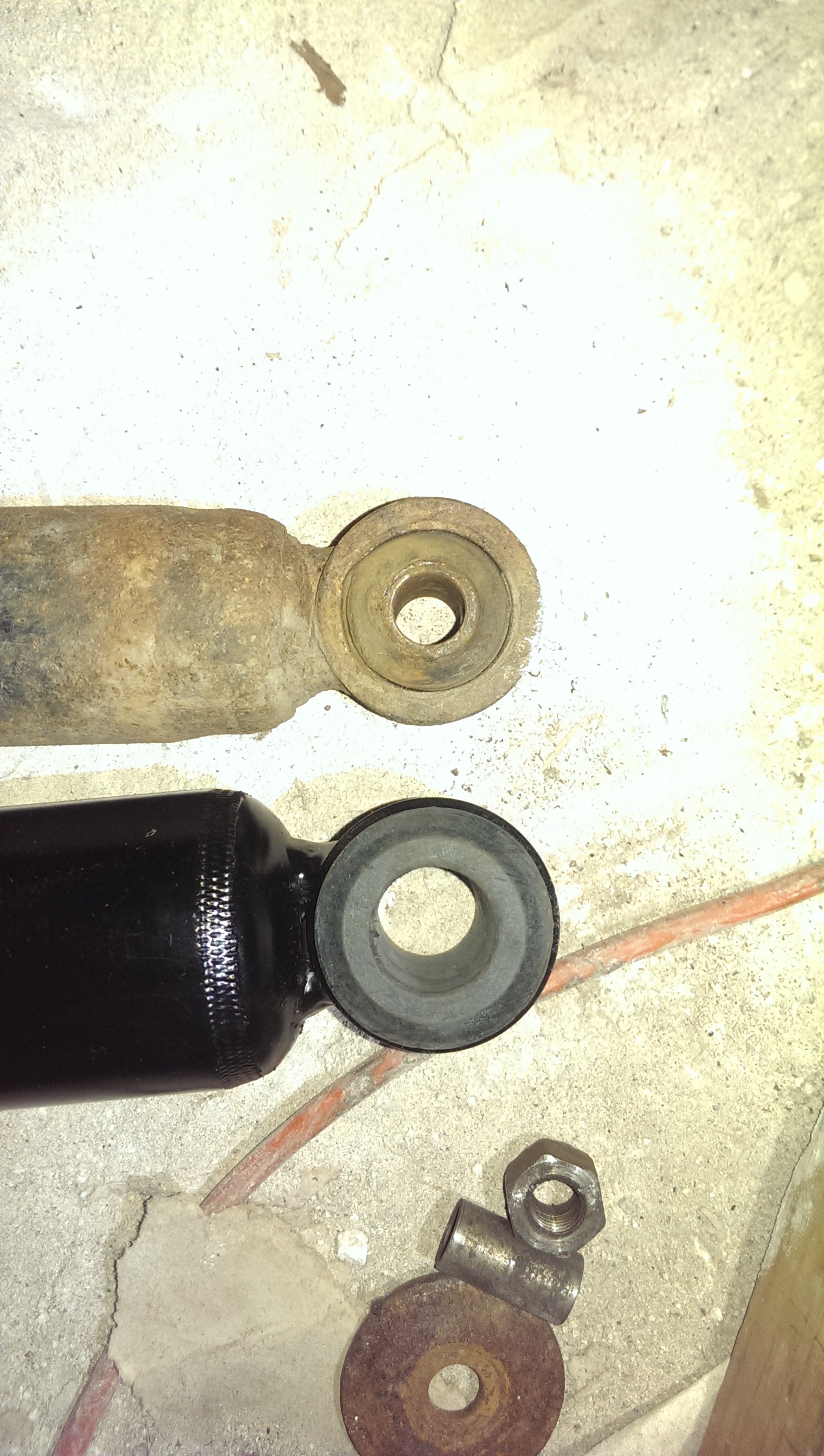

Сегодня приобрел парочку Kayaba MonoMax 565027 взамен умершего Gas-A-Jast, который недавно, в сервисе, при подъеме на подъемник попросту полностью вытек на пол rvu-i-mech.gif
Для справки
Размеры:
575 мм - в разжатом состоянии
375 - в сжатом.
(расстояние от опорной чашки до центра нижнего уха)
Этот как раз должно согласоваться с пружинами от Опеля ( с теми, что у меня стоят)
Толщина патрона амортизатора - 51 мм .... толстый такой... и... жесткииии-й! Я всем своим весом еле-еле его продавил ef.gif
Диаметр отверстия резинки нижнего уха - 19мм, длина - 42 мм
Ширина самого нижнего уха - 28мм.
В комплекте идет весь крепеж:
Завтра буду ставить.

woodgoblin   Юзатели Мономаксов, а кто-нть их в процессе эксплу...   Jul 5 2013, 07:50 AM
Просто_Человек   резинка очень мягкая, подозреваю что так и должно.   Jul 5 2013, 08:18 AM
Panzer38   Юзатели Мономаксов, а кто-нть их в процессе экспл...   Jul 5 2013, 10:05 AM
