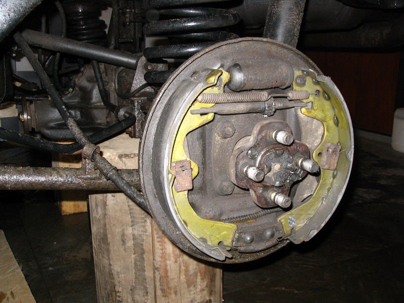

Итак, не так давно появился характерный гул и вибрация в моем ненаглядном спортике. Опытным путем определил что воет задний редуктор. Хвостовик редуктора имеет поперечный люфт 1 - 2 мм.
Схема в экзисте подсказывает что надо поменять подшипники, втулку и сальник.
По номерам - 3, 10, 12, 13
Все закупил и задумался, а где делать?
Есть у нас в Питере человек который делает редуктора. МихаилТ у него делал свой. Позвонил ему. Влад сказал, что на Спортах как правило все вытекает в замену ГП.
Мне попалась на глаза статейка из инета http://www.mbclub.ru/faq_586.html
Мужик все толково расписал. Закралась мысль сделать самому и видится мне 2 варианта:
Вариант 1 - просто махнуть вышеперечисленные детали, проверить пятно контакта и уж потом принимать решение о том отдавать или нет в ремонт-регулировку.
Вариант 2 - отдать сразу, заплатить бабла 4500 но при этом снимать придется все равно самому, т.к. Влад оприходывает только редуктора.
В принципе, звук появился после Осеннего кросса, после удара о камни, может досталось не только поперечине но и кардану, и разбило подшипники заднего редуктора. От сюда надежда, что ГП живая.
Ее пробег на данный момент составляет 97тыков. Даж и не знаю много это или мало для наших корейских деталюшек.
Кстати, в случае смерти ГП пригляделся на разборках редуктор в сборе стоит от 6тыр до 8тыр.
Какие соображения одноклубники?

Петр   Все, не томитесь, рассказываю. Значит так... Закуп...   Dec 26 2008, 09:43 AM
609   Испытания показали, что вой ушел, вибрации пропал...   Dec 26 2008, 10:33 AM
Петр   Обнадеживает... У мя тоже хвостовик болтается.......   Dec 26 2008, 11:19 AM
Panzer38   А вот с проверкой пятна контакта тоже лучше не тян...   Dec 26 2008, 11:28 AM
