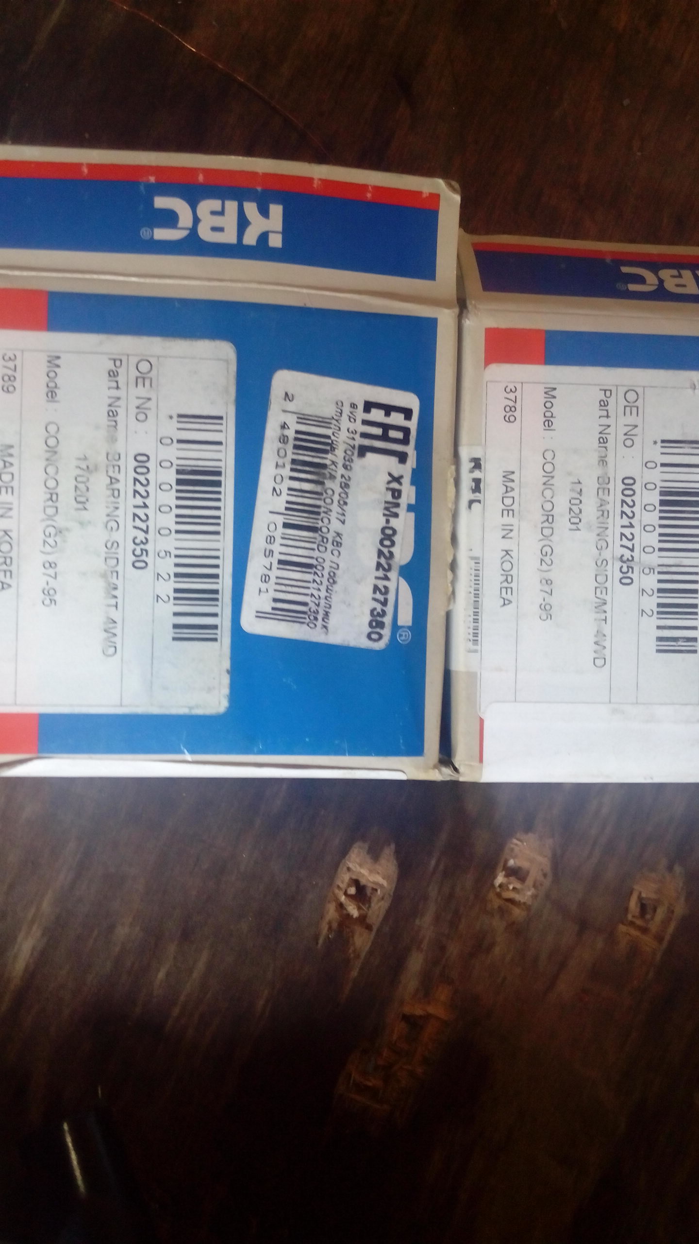

Итак, не так давно появился характерный гул и вибрация в моем ненаглядном спортике. Опытным путем определил что воет задний редуктор. Хвостовик редуктора имеет поперечный люфт 1 - 2 мм.
Схема в экзисте подсказывает что надо поменять подшипники, втулку и сальник.
По номерам - 3, 10, 12, 13
Все закупил и задумался, а где делать?
