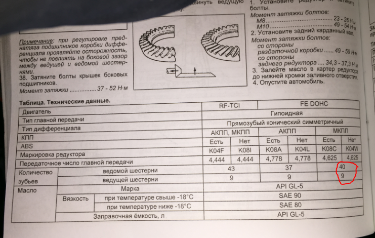

Привет!
сейчас в поиске редуктора или моста
подскажите знающие, это что в книге опечатка по передатке?Прикрепленное изображение
ведь 37/8 передатка 4,625
С Уважением,Иваныч!
2004 Кал.128 МКПП без ABC

Из PDF из энтронетов http://www.sportage-club.com/ipb/index.php?showtopic=9964
Как дядя Миша_50 говорит: машину в подпись B228.gif .А там пасьянс кинем B198.gif .
Это где ты такую "прелесть" откопал? ef.gif Я имею в виду книгу.
З.Ы. У меня все еще лежит (продается) заводской передний редуктор с рестайла 37\8 (4.625) 32a.gif ... и целый чулок заднего моста на Гранд (рестайл) ... и полуоси...

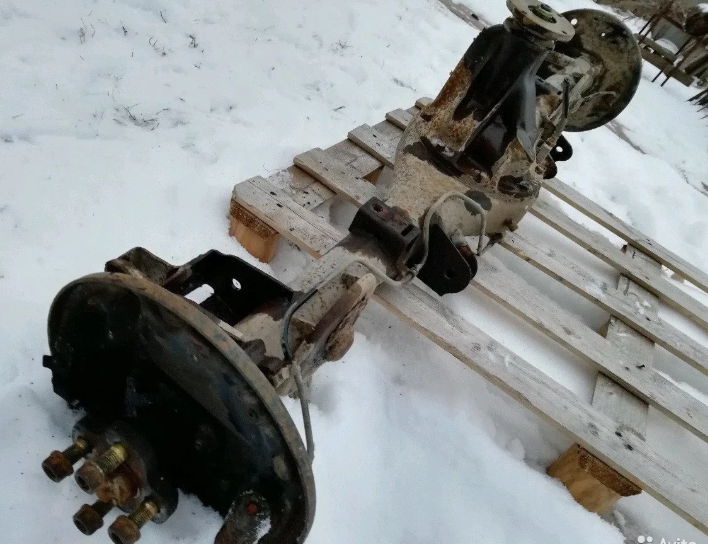

а сегодня забрал в Уфе мост от Гранта 05 г.(перевертыш с пробегом 139000 км),мост целиком менялся 31000 км тому назад,без торм.барабанов за 12 рублейПрикрепленное изображение
с Прикрепленное изображение
С Уважением,Иваныч!

редуктор 8/37
С Уважением,Иваныч!
