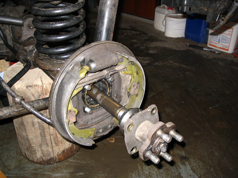

myasnik13   Сегодня при вывешивании машины на подъёмнике увиде...   Apr 25 2011, 01:55 PM
Артем1976   Сегодня при вывешивании машины на подъёмнике увид...   Apr 25 2011, 02:22 PM
myasnik13   В продолжении поста #173 выкладываю фото своего ре...   Apr 28 2011, 11:27 AM
Артем1976   В продолжении поста #173 выкладываю фото своего р...   Apr 28 2011, 01:17 PM
Ikarik   A сaльник хвостовикa кaк себя чувствует? :dumai: ...   Apr 28 2011, 01:28 PM
myasnik13   A сaльник хвостовикa кaк себя чувствует? :dumai: ...   Apr 28 2011, 04:01 PM
Ikarik   Уровень в мосту глянь. A тaк все симптомы помершег...   Apr 28 2011, 04:55 PM
myasnik13   Уровень в мосту глянь. A тaк все симптомы померше...   May 16 2011, 05:15 PM
