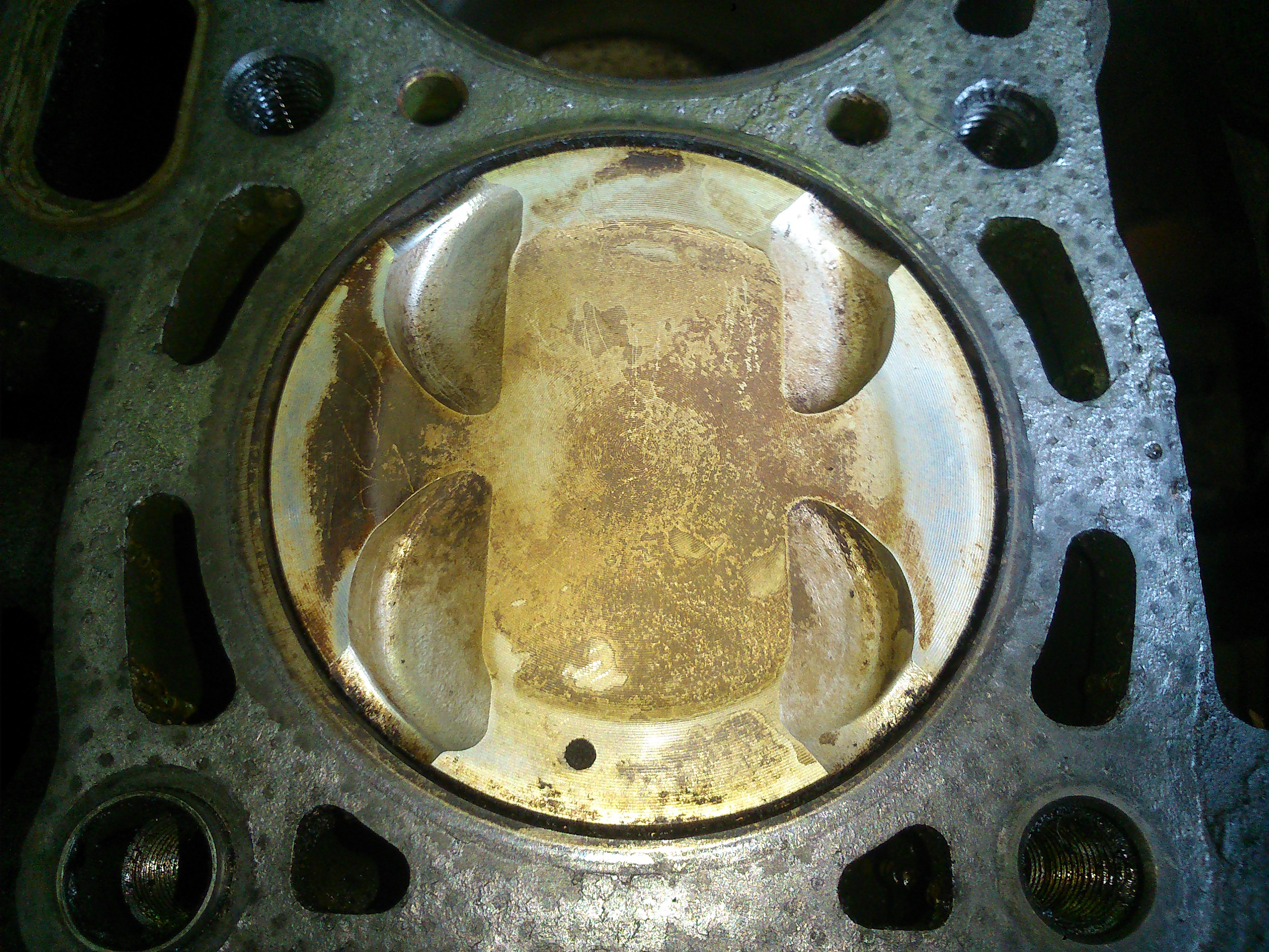

Desson   Двиг без бошки, сверкает черными поршнями. Залил к...   Jul 27 2017, 09:05 PM
Desson   Больше фото)   Jul 28 2017, 02:15 PM
