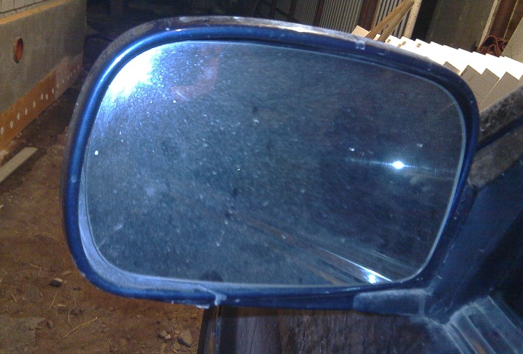

Зеркальный элемент смещён в сторону от двери. Та же самая история, как и повыше писалось. Отодрал зеркало от держателя, пластиковая карточка помогла. Подрезал пластиковый держатель по контуру с внешней стороны. Завтра собирать буду.
Не понял что за зверь - двухсторонний скотч от 3М
В конце концов среди концов нашли конец мы наконец.
На него еще декоративные элементы типа буквачков и значков к кузову клеят, дефлекторы и т.п. Потом отрываются очень неохотно, отлично держит и жару и холод, от влаги не отклеивается, на вибрации не поддается, очень похож на то, на что были приклеены неродные зеркала к держателю.
