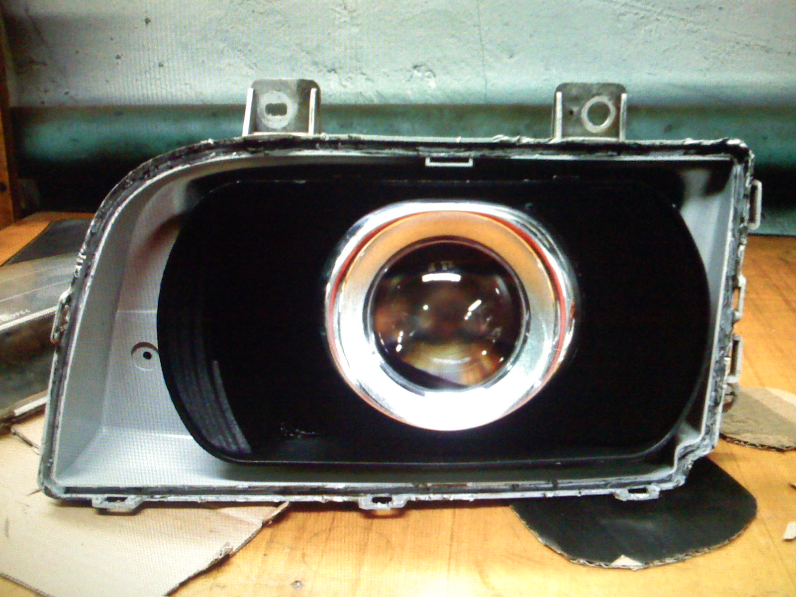

разборка фары и внедрение...
продолжение

А черный элемент это из кортона???
Или в комплекте был???

B056.gif из картона только пробная деталька её я подганял в отражатель. а потом четко подогнаный трафарет т.е. шаблон клал на пластик толшиной примерно 3мм и вырезал красил все что стало черным. матовой черной краской и вот так получилось основную переделку по установке сделал за 3 дня и мелкие дороботки еще дней за 5.

Цитата(Panzer38 @ Jan 11 2009, 10:40 AM) *
Замечательно.
Только черный цвет мне не нравится.
Я оставил отражатель блестящим.
B128.gif просто в процессе примерки и подгонки отражатель был сильно покарябан.и я сделал вот так.светит очень хорошо!!! B162.gif
Вообще конечно хорошо сделал...
